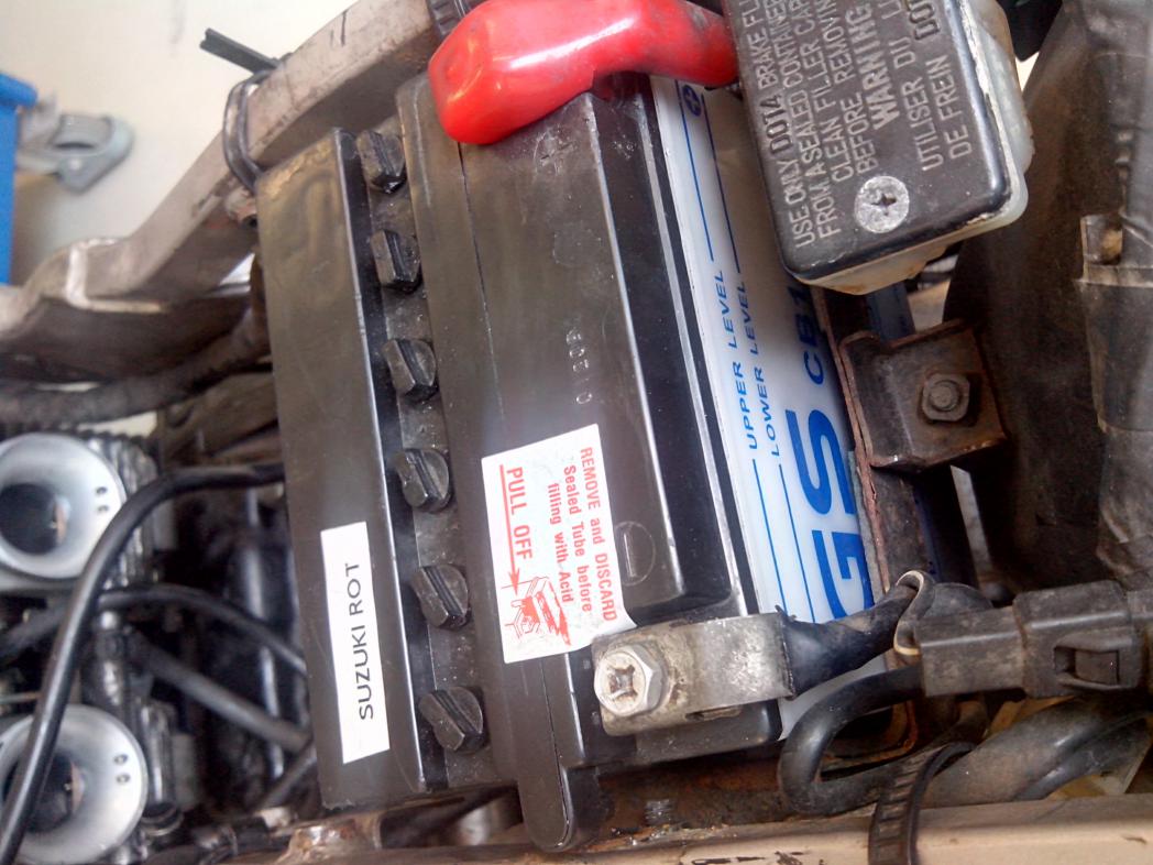

hallo liebe gemeinde
aktuell bin ich immer noch am bauen weil die susi bei starkem bremsen ausgeht
ein tip hier brauchte mich in richtung schwimmerkammer, was auch logisch wäre denn ich hatte die gerade zum düesen wechseln ab.
also hab ich die nochmal eben aufgemacvht udn geschaut ob da alles schick is, sieht auch erst mal aus aus. dann probefahrt , ging wieder aus beim bremsen
nun entdecke ich eben beim abstellen dass da ein schlauch noch lose drin liegt, wie auf dem bild zu sehen geht der von oeben nach unten
ich kann mir gerade keinen reim darauf machen wo der ransoll, am tank zum bezinhahn die beiden sind dran und auch die beiden zum vergaser hin. vielleicht irgend eine entlüftung oder sowas? auch der schlauch unten und oben am luftfilter sind dran .... vielleicht ist der schlauch die ursache für mein problem??
vielleicht hat einer eine idee
gruß

Wenn mich nicht alles täuscht, kommt der Schlauch an die Batterie, als Überlauf.
Gruß Chris

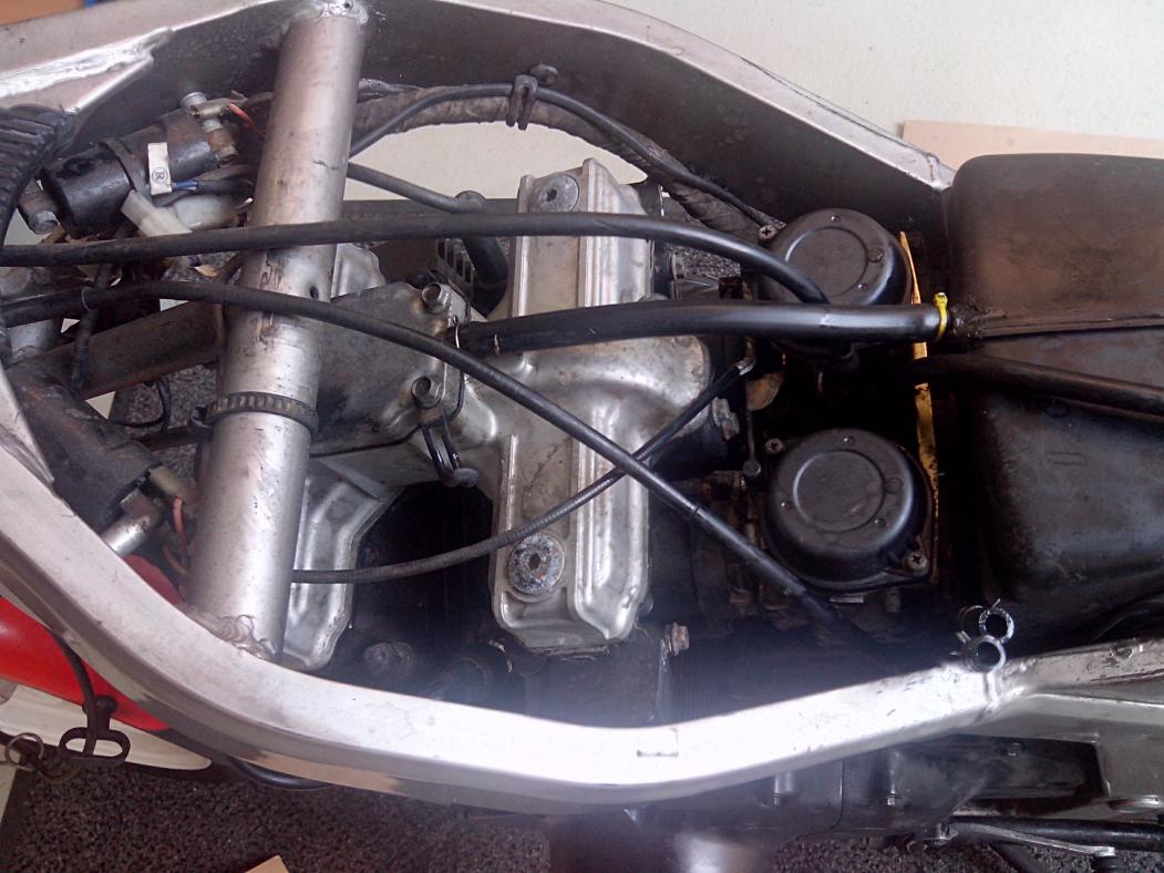

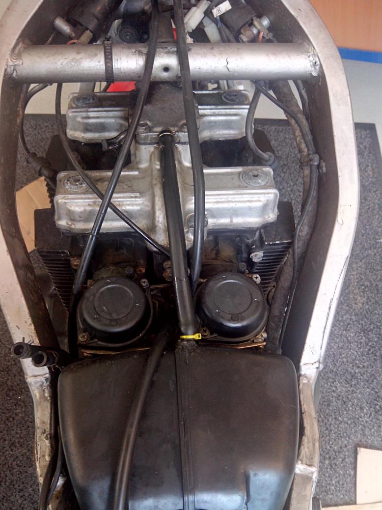

hier noch 2 weitere bilder evt hilft das was

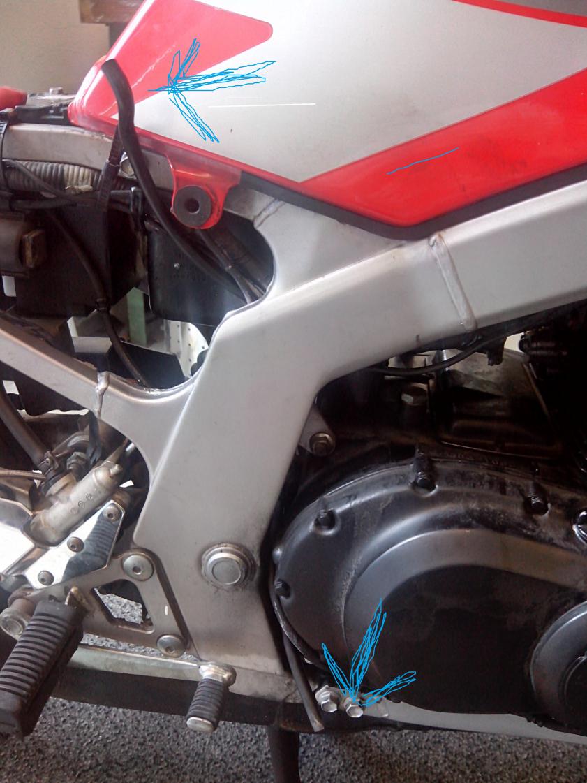

Sieht aus wie der Schlauch vom Tanküberlauf
(weil der so einen "Knick" hat)
Überprüf mal

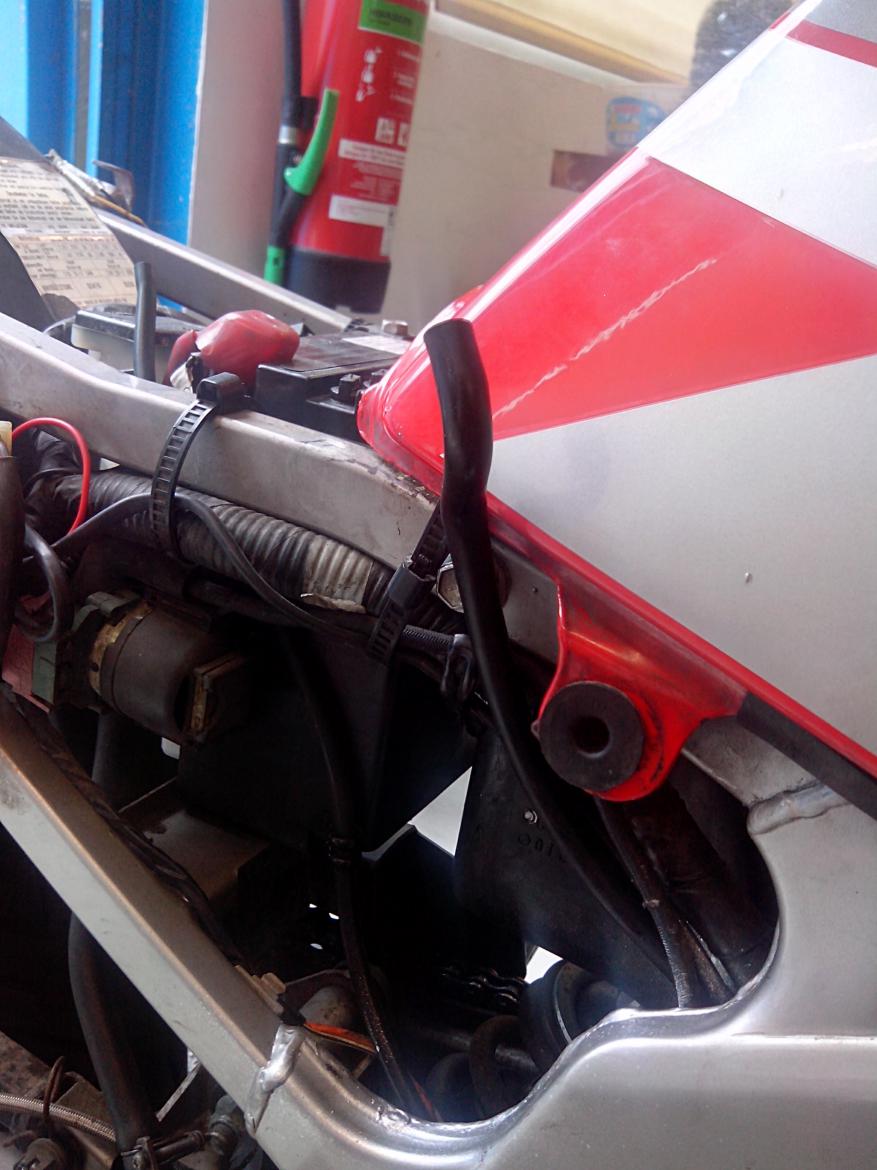

unten am tank sind doch sogar DREI anschlüssen, 2 wo man die schläuche zum benzinhahn dran hat und einer etwas weiter ab mittig wo ich nicht weiss was der genau macht, aber kann der da dran gewesen sein, knick am oberen ende des schlauches und dicke würden passen, hat das einen sinn?

Ja !
Tanküberlauf !!

glaub das was du meinst ist ein kleiner pinökel der links nach unten zeigt aber für den ist der schlauch zu groß
habe gerade die theroie das hat was mit dem 3. tankstutzen zu kann das sein ???wozu is der ich finde nicht mal was in der reparaturanleutung dazu nur ein bild auf dem er zu sehen ist inkl schlauch aber mehr nicht

Wenn du randvoll (!) tankst und das Mopped in der prallen Sonne stehen lässt, dann kann es schon vorkommen, dass sich Benzin soweit ausdehnt, dass der Tank dafür zu klein ist -> Er läuft über.
Und damit dir die Brühe nicht oben rausläuft, ist oben im Tankeinfüllstutzen eine kleine Bohrung die nach unten zu dem Schlauch führt

Sieht für mich nach Batterie aus. Der ist nämlich auf dem letzten Foto nicht angeschlossen.
Da ist ein kleiner nach unten gerichteter Zapfen an der Seite vom Minuspol. Auf dem Bild ziemlich genau in der Mitte auf der unteren Seite. Da gehört ein Schlauch ran, der nach unten ins leere führt.
