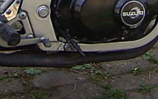

Standard Wofür ist dieser Schlauch
Hallo ihrs.
Hab mal ne Frage die ich auch durch Suchen nicht beantwortet bekomme.
Also aus dem im Bild markierten Schlauch suppt manchemal mehr manchmal nicht Benzin raus. Manchmal ist es echt ne Menge. Aber wo zu ist dies?
Dann hab ich noch ne Frage. Habe einmal probiert Normalbenzin zu Tanken und da ist sie mir öfters abgenippelt (Standgas) und dann komplett ausgegangen und nichtmehr angegangen. Hab dann Super nachgetankt und so langsam lief sie wieder rund( nach öfteren nachtanken). Doch seitdem hab ich fast null Standgas so das sie öfters mal ausgeht und wirklich schlecht anspringt. Und mit Schock läuft sie garnichtmehr (Standgas). Sie geht einfach aus anstatt wie früher höher zu touren und sich aufzuwärmen .
Evtl habt ihr ja ne Lösung.
Achja. Es ist eine GS 500 E Bj. 92 mit 61000 km
Danke schonmal

das müssten 3 Schläuche sein, einer davon mit einer Gummiblase. Der kommt aus dem Luftfilter. Die beiden anderen sind Tanküberlauf und Batterieentlüftung ( deswegen auch der Rost an der Stelle..).

Was zu deinen anderen Problemen passt ist der Luftfilterkastenschlauch (das foto ist nicht das beste aber es sieht aus als wäre da so eine Gummitülle am schlacuh)!
Wenn da Sprit rauskommt ist Sprit aus dem Vergaser in den LuFi-Kasten übergewandert. Passiert schon mal öfter ist aber an sich ein doofes Zeichen! Wahrscheinlich ist im Vergaser was plöd. Guck dir mal die Schwimmernadelventile und die Düsennadeln an. könnte sein das die abgenutzt sind.
Viel Glück

Die Düsennadeln brauchst dir nicht anschauen, wenn dann sind die Schwimmernadelventile undicht.

@jahb
Hossa..TANKÜBERLAUF...lesen !! die Entlüftung ist im Tankdeckel.
ersma Ball flach halten..in der Gummitülle sammelt sich einiges an Brühe..Sprit,Schwitzwasser etc.. fällt immer dann extrem auf, wenn man da mal zufällig draufdrückt. Mal beobachten, und wenn da täglich ne Ladung Benzin rauskommt könnte das auf ein eventuelles Vergaserproblem, wie in seiner Frage beschrieben, hindeuten.

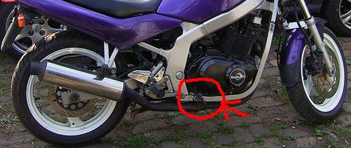

Danke schonmal für die supervielen Antworten. Ihr seit echt n Super Forum. Aber jetzt mal zum Thema. Der schlauch ist nicht einfach nur ein Schlauch sonder am Schluss ist so eine Blase dran und am Ende ist er auch komisch geformt. Vieleicht erkennt ihr auf dem Bild mehr.
grüsse Marco

Jo. Das ist definitiv dann der Luftfilterkasten-überlaufschlauch.
Sofern da kein Vorbesitzer die Kappen vertauscht hat

das meinte ich mit "Gummiblase" . Der Schlauch ist dadurch " zu " in Richtung Luftfilterkasten, damit darüber keine Falschluft angesaugt wird. Sozusagen ein Einbahnstraßenschlauch

Wenn es Benzin ist, dann ist es aus dem Vergaser übergelaufen. Hast du den Benzinhahn normal auf ON (bzw. RES)?
Wenn er nämlich auf PRI steht, wird die Unterdrucksteuerung des Hahns umgangen. An und für sich kein Problem, aber bei Undichtigkeiten im Vergaser kanns in den Luftfilter überlaufen und suppt dann aus dem ominösen Schlauch raus.

Bei mir ist das auch ausm Vergaser in den Luftfilterkasten bei der "ON"-Stellung rausgelaufen.
Das ist weil wahrscheinlich die Schwimmernadel oder das Schwimmernadelventil verschlissen ist.
Auswechseln und gut ist.
Achja, ich hätte das eigentlich schon viel früher ersetzen müssen, da bei mir einmal Sprit bei eingelegter "PRI"-Stellung rausgelaufen ist. Das waren bei mir schon erste Anzeichen, dass irgendwas im Vergaser verschlissen sein musste.
