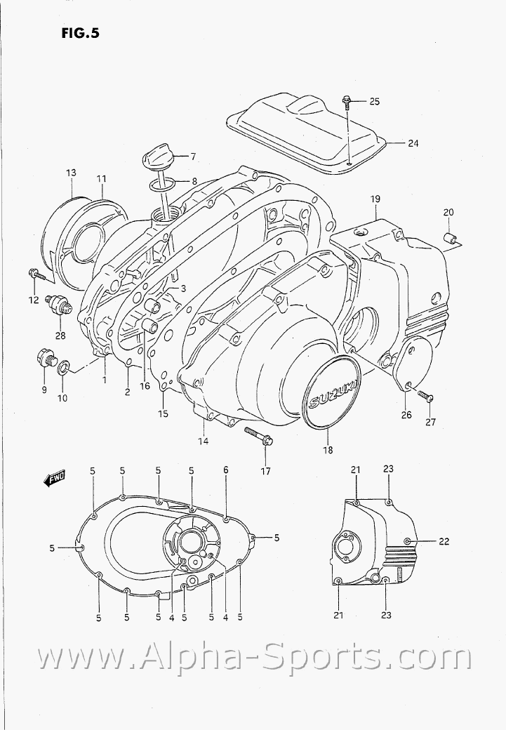

wofür ist den die dicke Schraube schreg links neben dem Oil messstab. So ne dicke die ist Senkrecht von oben reingeschraubt mit Dichtungsscheibe und so

Äähm, ich seh da keine Schraube. Oder meinst Du etwa Nr.7?
Das ist ja der Ölmeßstab mit Verschluß(schraube).

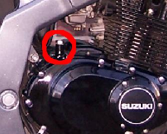

nein diese schraube ist nicht auf dieser zeichnung abgebildet ich zeig dir welche (roter kreis)

Ist der Leerlaufpositionieranschlag.
Mehr Info war nicht zu bekommen.

was ist den ein Leerlaufpositionieranschlag. ich kann mir dadrunter nix vorstellen. kannst du mir das mal neher beschreiben was das zeil macht oder für was die KACKE ist.

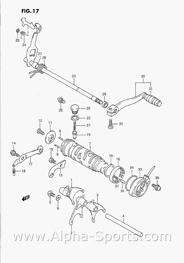

Wie oben geschrieben, findet sich nirgends eine genaue Beschreibung.
Ich schließe daraus, daß man das nicht wirklich wissen muß.
Aber wenn ich 1&1 zusammenzähle, wie der Name schon sagt:
Es wird die Position des Leerlaufs angeschlagen, das ist das leichte "klack",
wenn Du beim Schalten den Leerlauf gefunden hast.
Auf dem Sheet siehst Du von Part 19-22, wie sich das zusammensetzt.
Warum willste det so jenau wissen, haste vor dran rumzuschrauben?
