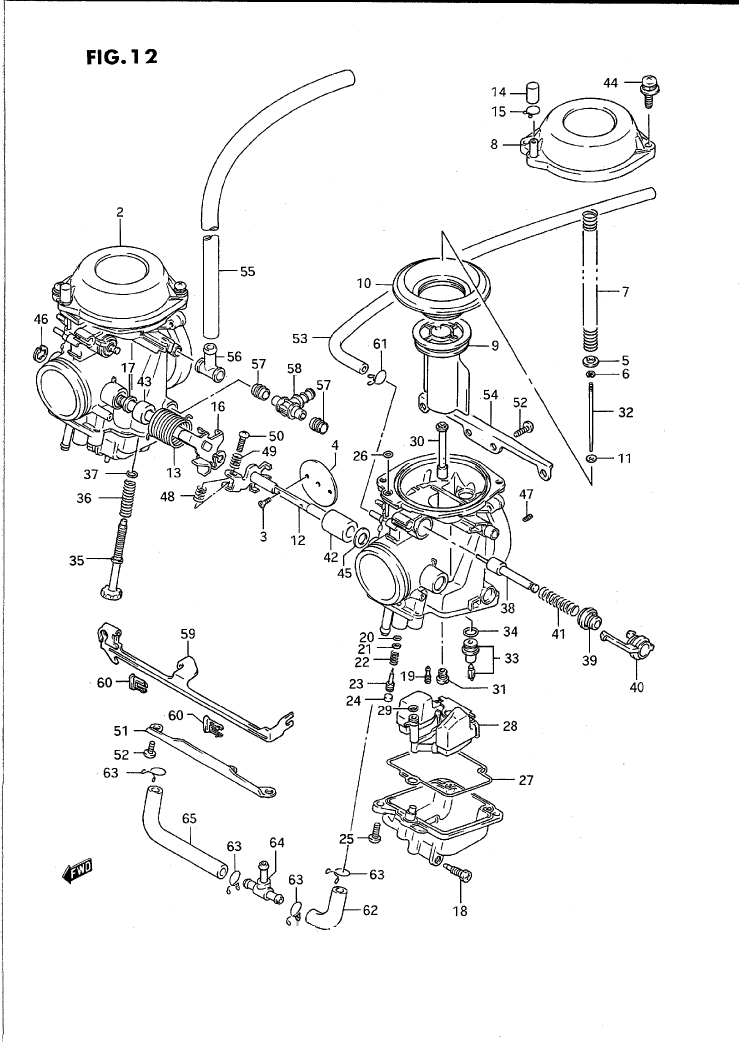

Einfach die Ablassschrauben öffnen. Vorher ein geeignetes Gefäß drunter halten. Da ist nicht viel drin.
Die Ablassschrauben sollten rechts und links unten rausgucken.
Die Position 18 ist das.

Die Schrauben sind die richtigen.
