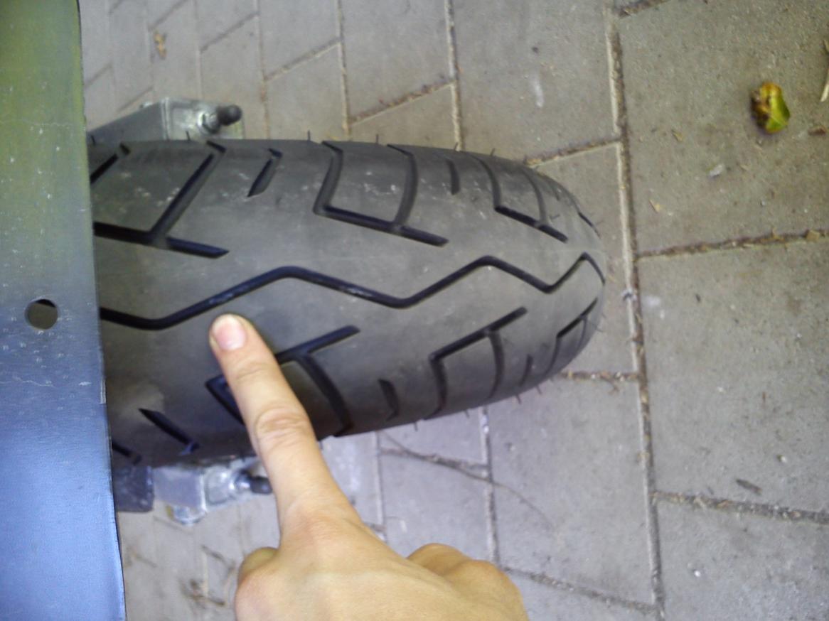

Heute dann die erste Runde gedreht gestern wars schon zu spät. Bei ca 80km/h fängt die ganze Maschine an zu vibrieren, egal welche Drehzahl, als ob man auf nem vibrator sitzt... 10km/h drunter oder drüber ist so gut wie nix spürbar.
Wie sind eure erfahrungen mit dem BT45 mein alter reifen hatte hinten in der Mitte vom Reifen so gut wie kein Profil.. der BT45 dieses Wellenmuster.. kommt das vlt daher???

Alt 25.06.2014, 16:36:25   #2
Wellenmuster?
Zeig mal...
Alt 25.06.2014, 16:55:28   #3

Ich hoffe man kann es Öffnen

Mit der Profilform hat das bei einem neuen Reifen nichts zu tun.
Entweder der Reifen hat einen Schlag, sprich er ist nicht rund oder er ist nicht korrekt ausgewuchtet.
Ich würde gleich zum Reifenhändler fahren und er soll das richten.
