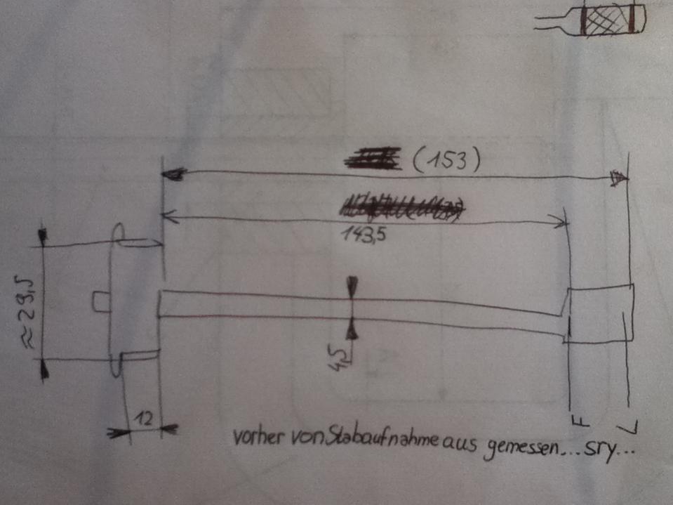

Dann hab ich noch das Problem mit dem Öl messen. Da ist ein Thermostat verbaut. Nach dem was ich im Internet gefunden habe ist, 14,25cm vom Gewinde an gemessen Maximum und 15,2cm Minimum bei einer gesamt länge von 15,7cm. Nun stellt sich mir die frage wie wird gemessen?
Wenn ich den Ölmesser reindrehe habe ich ca zwischen min und max. Wenn ich Ihn nur drauflege dann Natürlich zuwenig.
Wie wird gemessen bei den Dingern? Rein geschraubt oder daraufgelegt?
Rüde ist offline   Mit Zitat antworten
Alt 02.11.2015, 10:51:53   #9
Alter: 73
Zitat von Rüde Beitrag anzeigen
...Wie wird gemessen bei den Dingern? Rein geschraubt oder daraufgelegt?
Beim normalen Stab wird aufgelegt gemessen.
Das Thermometer wird also auch nur aufgelegt. Ob aber deine Markierungen am Thermometer richtig sind, kannst du mit der Zeichnung (habe ich auch übers Forum bekommen, also nicht meine Geschmiere ) mal prüfen.
Hits:	814
Größe:	53,3 KB

http://www.directupload.net/file/d/4...v7r7tj_jpg.htm
So wie es ausschaut passt es also nicht. Und wenn nur daraufgelegt wird ist auf jeden Fall zu wenig Öl drin. Gut wird mit dem Öl wechseln dann behoben und ich mach vernünftige Kerben rein.
Alt 02.11.2015, 11:50:22   #11
Alter: 73
So wie es aussieht, scheint ja die obere Kerbe zu passen?
