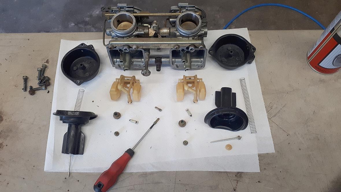

Ich habe eine kleine Ruine gekauft und mache die nun wieder fit.
Der Vergaser soll aufbereitet werden, da Nadelventile etc defekt und alles andere vergammelt ist.
Ich bin etwas verunsichert, da eine 25KW Ansaugdrossel verbaut war und der Verkäufer sagte,er hat alles wieder auf 34KW gebaut - so ist sie auch eingetragen.
Deswegen nur nochmal zur Sicherheit...
Laut Anleitung sollen für meine 97er GM51B141766
BJ.96-2000
115er HD
Nadelclip Mitte
Schieber ohne Bohrung
Federlänge 105mm
Meine Vergaser
125HD
Nadelclip unten (ich glaube 4,wie bei gedrosselt)
Schieber sind ohne Bohrung
Federlänge habe ich nicht gemessen
Deckel haben keine Anschläge
im Schein steht Leistungssteigerung durch ausbau der Schieberanschläge und 120er HD.
Das wäre ja für ältere Modelle.
Meine Vorstellung, da ich nicht weiß, welche Düsen im REP Satz mitgeliefert werden:
115er
120er
extra bestellen, um sie da zu haben.
Wie dramatisch könnte sich die Federlänge auswirken?
Liege ich richtig, die Anlage nach FAQ Anleitung zu bestücken?

Da hat wohl jemand bei der Austragung der Drossel nicht auf die Fahrgestellnummer geachtet - oder es ist wirklich ein Baujahr bis 1993 und stand bis zur Erstzulassung laaange beim Händler.
Check mal deine Fahrgestellnummer um das echte Baujahr zu verifizieren.
Ist es eine 1997er bist du mit den 115er Hauptdüsen richtig.
Die Federlängen haben afaik keine spürbare Wirkung. Haben hier schon einige ohne die längeren Federn entdrosselt.

Das dachte ich mir auch schon.
Laut FIN ist es eine 1997er
Dann werde ich die Anleitung befolgen und mit den 115er testen.
THX

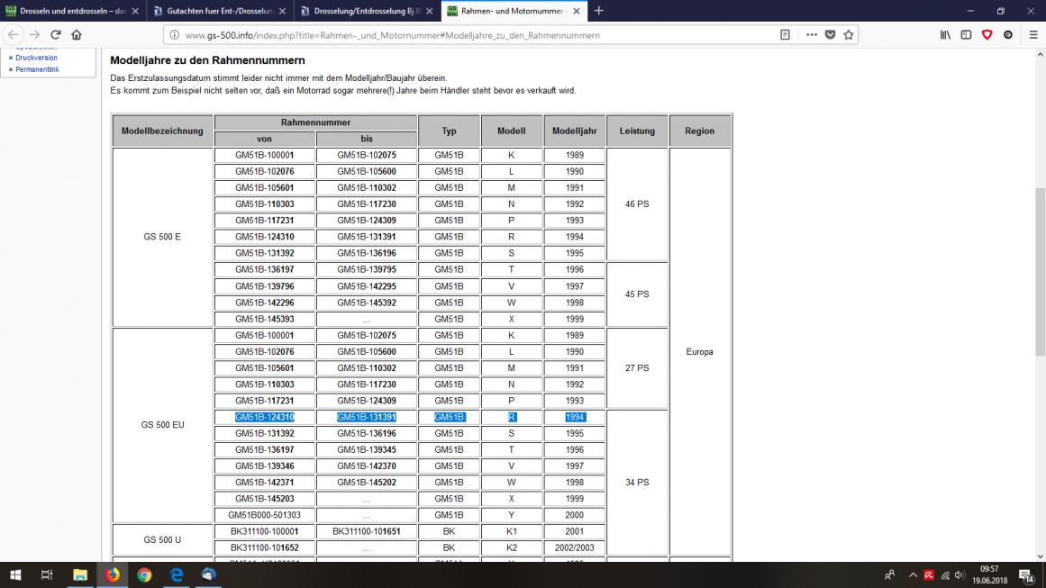

Ich bereite eine GS Erstzulassung 1993 für den TÜV vor und bin grad beim Entdrosseln. Dabei hab ich festgestellt, dass sie nicht wie dem Baujahr 93 entsprechend gedrosselt war, sondern wie 94-95, d.h. 130er Düsen, 17er Ansaugstutzen und mittlere Kerbe sowie kein Anschlag im Vergaserdeckel. So weit so gut. Soll ich nun nach den Vorgaben von 89-93 entdrosseln oder so wie die Baujahre 94-95? Nach dem GS 500-Wiki und der hier im Forum existierenden Anleitung sind ja die Vergaser die gleichen, Mikuni BST33ST.
Hauptsächlich geht es mir um die Bedüsung und die damit unterschiedliche Einstellung der Gemischschraube. Die offenen Ansaugstutzen und sowie die Düsen, zwei 120er bzw. eine 125er und eine 122,5er hätte ich da.
Danke für jeden Tipp!
Gruß Rüdiger.

Hast du schon deine Fahrgestellnummer überprüft?
Vielleicht hast du ja ein 94er Modell.
Steht in den Papieren etwas über die Art der Drossel?
Entdrosseln musst du nach der für deine Fahrgestellnummer vorgesehene Methode. Das steht ja auch im Gutachten, mit dem der Graukittel das Ganze dann abnimmt.

Die Fahrgestellnummer ist folgende: GM51B125257
In der Zulassung steht nur "Fahrzeug mit Leistungsbeschränkung", Erstzulassung August 93
Von welchem Gutachten sprichst Du? Muss ich das dem TÜV-Onkel vorlegen und wo bekomm ich das her?

Die Rahmennummern findest du hier
http://www.gs-500.info/index.php?tit..._Rahmennummern
Ich kann dir als Tip geben: erdrossel nach der FAQ.

Das mit dem Luftfilter kommt aufs Baujahr an. Bis 1996 haben offen wie gedrosselt alle den selben Filter (01D00), kann also bleiben.
Laut der Tabelle ist deine Maschine trotz EZ 1993 ein 1994er Modell:
Code:
GM51B-124310 	GM51B-131391 	GM51B 	R 	1994
Muss also entsprechend entdrosselt werden (offene Ansaugstutzen, 122,5 und 125er Hauptdüse, Düsennadelclip Mitte, fertig.
Hier bekommst du freundlich nachgefragt zeitnah das Gutachten:
http://forum.gs-500.de/showthread.php?t=17046
(immer schön die Emailadresse maskieren ([ätt]), damit dich die Spambots nicht erwischen)

Danke für die Liste.
Das bedeutet, dass meine GS mit Erstzulassung 93 ein 94er Modell wäre und schon gedrosselt ausgeliefert wurde. Deshalb auch die Drosselung für die Jahre 94-95. Soweit ok. Ich muss also auch wie 94-95 ENTdrosseln.
Ich habe hier im Forum gelesen, dass Ihr Euch untereinander die Gutachten für die jeweiligen Modelljahre zum Entdrosseln zuschickt. Wäre schön, wenn ich auch in den Genuss kommen könnte! Bei mir wäre das dann für die Jahre 1994-1995.
Danke im Voraus!
