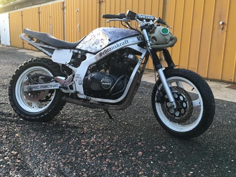

Alt 30.09.2019, 19:55:08   #8
Danke der Nachfrage. Spaß ja....aber ich war langsamer als erhofft. Da muss nochmal überarbeitet werden...

Alt 02.10.2019, 14:50:31   #9
3y3joe
Registriert seit: 31.08.2015
Ort: Sinsheim
Beiträge: 894
Kilometer: 105000
Ähem..... waren auf der Sandbahn slicks vorgeschrieben oder warum fährst Du da quasi ohne Profil ?
Klar haben die im Speedway nicht so grobe Stollen wie im Motocross, aber mit dem Strassenreifen vorne hat das doch sicher keinen Spass gemacht.
Was hatte denn die Konkurrenz drauf?
War das Sand oder Dreck?
