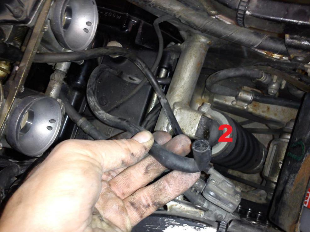

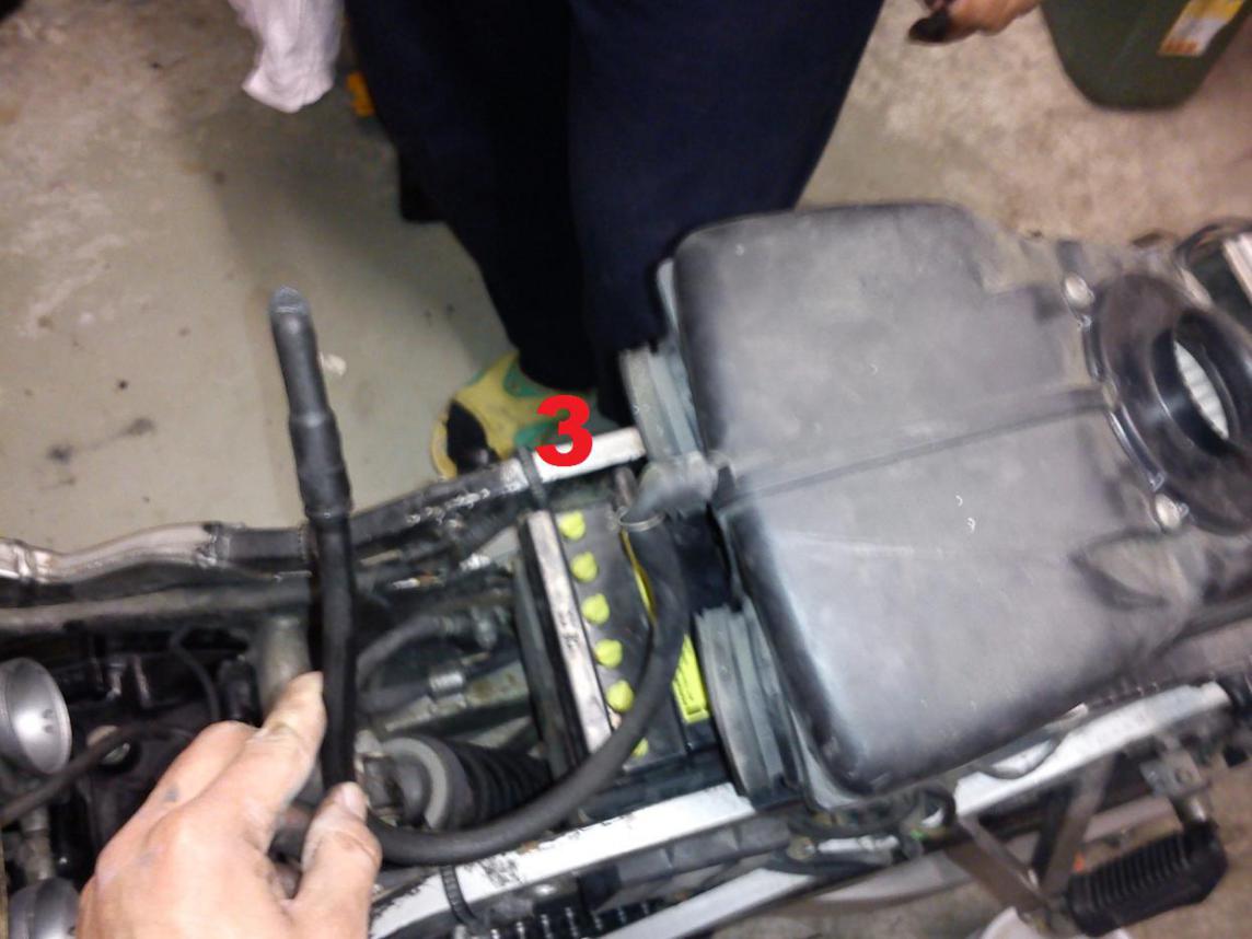

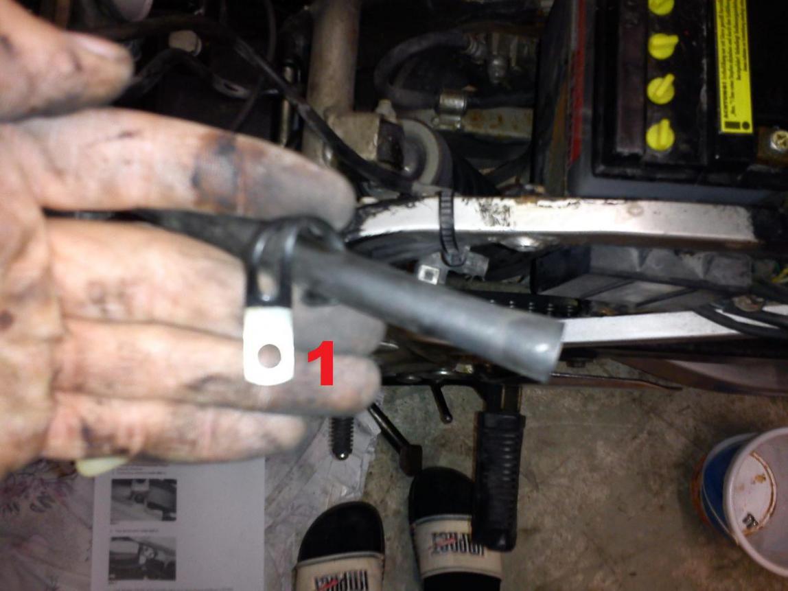

Alt 04.05.2011, 20:28:05   #41
ghostrider-cc
Hallo!
Ich brauche dringend euere Hilfe! Ich weiß nicht mehr, welcher Schlauch wo hin gehört. Der Schlauch (1) war oberhalb des Luftfilterkastens zum festschrauben.
Schlauch (2) und Schlauch (3) bin ich nicht mehr sicher. Ich glaube (3) war unten am Luftfilterkasten dran und der zweite??? Er passt weder unten hinten hin, noch oben an den Stecker wo Richtung Vergaser zeigt.
Bitte helfen!

Alt 04.05.2011, 20:57:51   #42
bigimotik1988
Registriert seit: 20.09.2009
Ort: hamburg
Beiträge: 884
2 sieht aus wie der schlauch der von unten an den tank kommt(tankentlüftung). die öffnung ist mittig nicht die 2 nippel vom hahn.
3 geht vom luftfilterkasten rüber zum zylinderkopf/ventildeckel. da muss auch ne öffnung sein.
und 1 keine ahnung, wo verläuft der denn weiter?
Alt 04.05.2011, 21:01:06   #43
ghostrider-cc
@ bigimotik1988: Schlauch 1 weiß ich wo der her kommt. Schlauch 2 kommt unten an den Tank? Ja kann wirklich sein! Und der dicke 3 mit der kleinen Schnalle vermutlich da hin, wo er auf dem Bild schon dran ist. An den Anschluss über den Löchern zum Vergaser. Was ist mit dem Anschluss unten am Luffi???

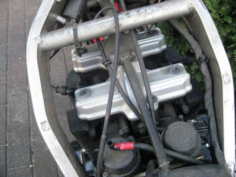

Alt 04.05.2011, 21:04:08   #44
bigimotik1988
Ort: hamburg
Beiträge: 884
keine ahnung was du meinst. aber so ist das bei mir angschlossen

Alt 04.05.2011, 21:04:54   #45
Alter: 51
Unten am Luffi kommt 3 hin und geht zur Fußraste, oben am Luffi die 1, die geht zum Ventildeckel (wie auf dem Bild von bigimotik1988 ).

Alt 04.05.2011, 21:12:41   #47
Alter: 51
häääääääääääääääääää. also isses bei mir falsch oder was. kann nicht sein
Ist doch genau wie bei dir. Oben an der Airbox kommt die Entlüftung vom Ventildeckel (Bild 1) dran, unten die Airbox-Drainage (Bild 3).

Alt 04.05.2011, 23:32:26   #50
ghostrider-cc
Danke Männer! Jetzt hat's bei mir auch funktioniert! Habe jetzt meine Drossel eingebaut und hoffe es funktioniert. Kann es leider noch nicht testen, da meine Verkleidung noch beim Lackierer ist. Hoffe es klappt alles!
