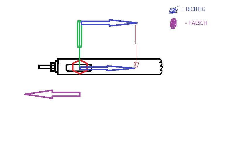

Berndy, das mit dem Anziehmoment ist nicht die Fehlerquelle, sondern die Querkraft, also die gerade wirkende Kraft, die man am Schraubenschlüssel anlegt.
Diese Kraft spannt entweder den Kettenspanner (richtig) oder entspannt ihn (falsch).
Hab dazu mal ne Skizze gemacht.
Da sieht man, dass der blaue Pfeil oben (der eine Kraft repräsentiert), auf die Schraube unten verschoben werden kann. Also einmal erzeugt diese Kraft ein Moment auf die Schraube (sie wird angezogen) und andererseits eine Kraft. Diese Kraft verschiebt die Achse in die jeweilige Richtung.
Wenn du also deine "Anzugskraft" am Schraubenschlüssel nach vorne drückst, dann spannst du deinen kettenspanner vor.
Wenn du es andersrum machst, lockerst du ihn.
Also im Groben war das richtig, was Berndy geschrieben hat. Ich wollte dir nur noch ne Skizze liefern, damit kannste das glaub ich schnell sehen.
