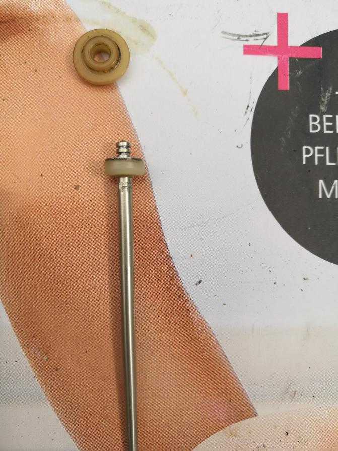

Kann mir jemand (evtl. mit Bild) erklären was ich bei dem Einsetzen dieser Nadel falsch machen kann?

Alt 28.04.2018, 11:58:30   #14
Ich hab mal paar Bilder, erklären sollte aber jemand anderes bei meinen Kenntnissen von Vergasern, zudem ich nicht sagen kann, ob bei meinem da was fehlt

Alt 28.04.2018, 14:59:33   #15
Beiträge: 8.821
Ist korrekt wie auf dem Bild.
Falsch machen kann man insofern was, indem man die Membran nicht richtig in der Nut hat, wenn man den Deckel aufsetzt oder den kleinen O-Ring vergisst/verliert.
Alt 29.04.2018, 19:23:53   #16
@Rennsemmelchen: clip in der mittleren Kerbe?
Welcher Luftfilter? Anderer Auspuff?
Ansonsten mal eine Kerbe weiter Richtung langes Nadelende setzen für fetteres Teillastgemisch.
