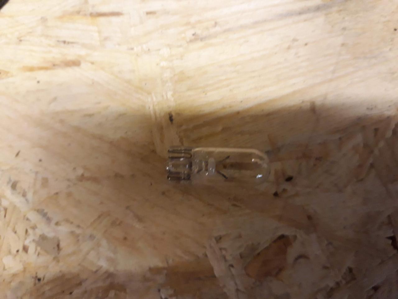

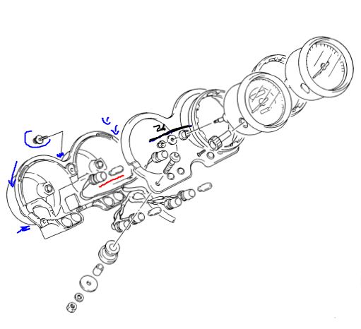

Alt 21.02.2021, 22:34:10   #29
DaisyDougs
Benutzerbild von DaisyDougs
Registriert seit: 05.11.2020
Alter: 56
Beiträge: 89
Baujahr: 1969
Kilometer: 113200
Werkzeug:
kleiner Kreuzschlitzschraubendreher
kleine Nuss/Ratsche (8-ter)
Spitzzange
(für Baujahr 98 )
1. Fünf Schräubchen direkt an der Amartur-Unterseite lösen. (Blau)
2. Vier Tacho/Drehzahlmesser Muttern lösen. (schwarz)
(Mutter Unterlegscheibe und Gummimuffen)
3. Tacho-Tages-km-Rückstellerädchen lösen und abziehen
4. Beide Wellen lösen.
5. Gehäuse kann nach unten bewegt werden (Scheinwerfer im Weg!)
und Tacho/Drehzahlmesser kann nach oben gezogen werden.
Hierdurch kommt man nun bequem an die Lämpchenfassung (rot) ran.
6. Lämpchen tauschen.
(Glasschockel, 3,4W.)(98 Cent) https://www.motorcyclespareparts.eu/.../0947112028lcp
