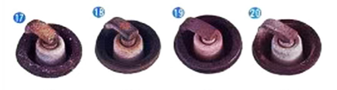

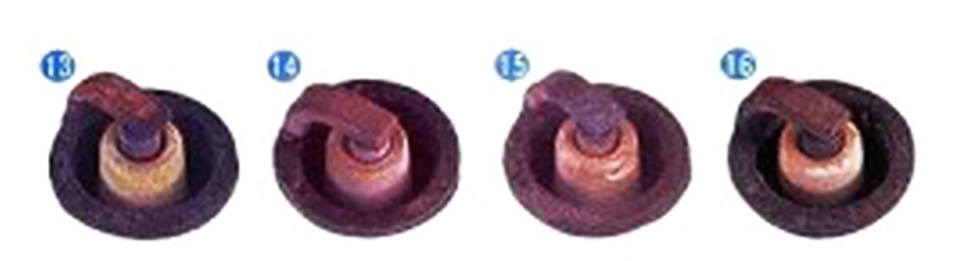

Alt 04.05.2014, 20:52:57   #40
gräulich/weiß ist das richtige Kerzenbild.
Ist doch keine Zwiebacksäge, wo rehbraun angstrebt wird.
Zudem gibt das Kerzenbild nur eine Momentaufnahme. Sowie du den Lastzustand änderst ändert sich meist auch die Farbe.
Müsstest also in jedem Lastzustand den Killschalter betätigen, sofort anhalten und die Kerzen checken...und dann ne halbe Stunde warten bis der Motor kalt genug ist um die Kerzen wieder einschrauben zu können...
Wenn die Leistung stimmt und es keine Löcher gibt, besteht da kaum Handlungsbedarf.

Die linke Seite ist braun, die rechte ist blitze weiß, also so richtig weiß, und es gibt tatsächlich so was wie ein leistungsloch oder eher einen Leistungseinbrauch, und zwar wenn man unter 6000upm ist und gas/vollgas gibt dann stockt sie kurz richtig ruppig und kommt erst dann in die Gänge.
DoxyWolf ist offline   Mit Zitat antworten
Alt 05.05.2014, 11:14:16   #42
braun ist definitiv zu fett.
Alt 05.05.2014, 12:42:12   #43
weiß ist definitiv zu mager
Alt 05.05.2014, 13:38:38   #44
die farblichen Differenzen unter den noch akzeptablen Kerzenbildern sind dabei allerdings gewaltig (siehe Anhänge)
allerdings sollten bei nem 2 Zylindern beide Kerzen annähernd gleich aussehen , sonst stimmt halt was nicht
