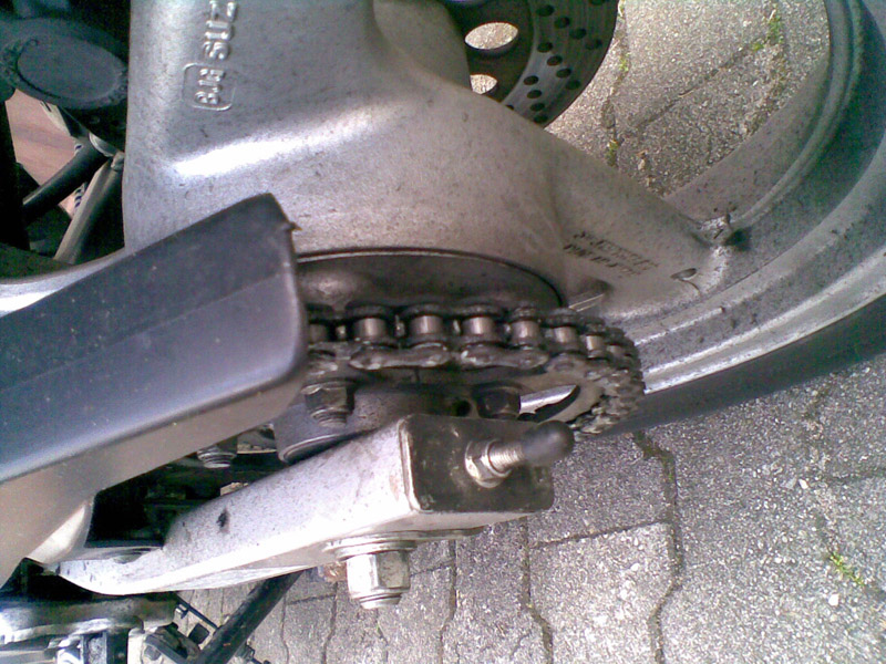

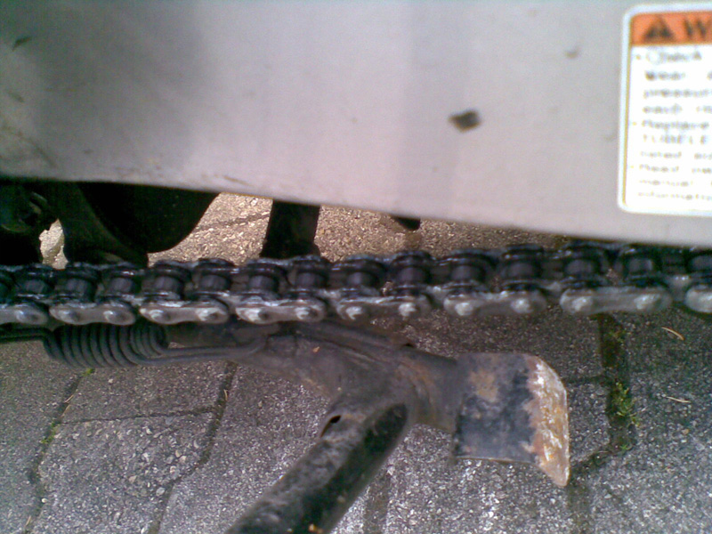

ne also der kettesatz scheint an sich ganz gut in schuss zu sein, sollte man eigentlich auch ritzel/kettenblatt sauber machen? das ist genauso schwarz wie meine kette
bin schon fleißig am schrubben. das ist wie zähne putzen nur dauerts länger
wie putze ich eigentlich die innen seite ?? komme da ja nicht gerade gut ran

vorderseite glänzt jetzt, mache bevor ich nächste mal sprühe rückseite

woran erkenne ich eigentlich, ob da jetzt genug drauf ist bzw. das welches drauf muss?

Wenn deine Kettenglieder metallisch glänzen oder anfangen zu rosten, ist definitiv zu wenig drauf. Direkt nach dem Sprühen auf frisch geputzter Kette wirst du das eventuell nicht sehen, nach ein paar Metern Fahrt aber schon.
Prinizpiell kann man nicht zu oft fetten. Solange man das Fett sparsam aufträgt, kann man das ruhig nach jedem Tankstopp machen, zuviel Fett wird i.d.R. abgeschleudert und befindet sich dann auf der Felge. Nach längeren Regenfahrten sollte man sowieso fetten.
Wenn die Kette dreckig wird, muss sie vor dem Fetten gereinigt werden, weil der Dreck wie Sandpapier wirkt und den Verschleiß enorm erhöht.

meine sind eher kupfer, für silber reichts wohl net
aber danke für den tipp

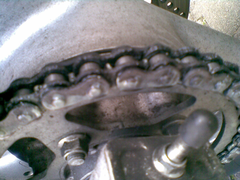

also ich meine jetzt mit kupfer diese bolzen in der mitte der kette (hoffe man verstehs) mache nachher mal nen photo :P
aber wenn du recht hast, dann muss ich wohl bald ne neue kette kaufen + ritzel
GS 500E, Bj. 1997, 13 tKm, 25 Kw und schwarz

Hartchrom ist da eh keiner drauf, aber es gibt Ketten mit im Neuzustand kupferfarbenen Rollen...

Ich muss da mal dem Verbali Recht geben:
Wenn das Kupfer bereits durchkommt, ist die Chromschicht an den Rollen ab, das deutet auf erhöhten Verschleiß hin. Ob die Kette dann noch lange fahrbar ist, hängt wahrscheinlich davon ab ob nur das Chrom fehlt oder die Kette auch verstärkt gelängt ist. Kettenblatt und Ritzel leiden unter Trockenlauf natürlich auch mehr.
Ketten mit farbigen Laschen hab ich auch schon gesehen. Wie die Farbe aber längere Zeit auf den Kettenrollen halten soll, die zweifelsohne darunter verchromt sein dürften, kann ich mir nicht erklären.
Wie dem auch sei, wenns metallisch glänzt fehlt Fett.
Zum Kettenreinigen: Man kann ein kleines Gefäß nehmen, leere Lackdose oder Marmeladenglas, was man gerade findet und hinterher nicht mehr braucht. Da etwas Petroleum oder Kerosin (ist das gleiche) rein tun und mit einem alten, etwas härteren Pinsel und wenig Petroleum die Kette abbürsten. Ab und zu den Pinsel mal in das Gefäß bzw. ins Petroleum tauchen und weiter gehts. Anschließend mit einem Lappen trocknen. Wer Druckluft hat, kann die Kette auch trockenblasen. Von der Radseite her, machts natürlich etwas mehr Probleme.
Wer das Geld übrig hat kann sich auch so einen Kettenreinigungsapparat kaufen. Ich denke, das ist rausgeschmissenes Geld und man brauchts nicht unbedingt.
Dass da sehr viel Dreck anfällt, der sich auch nur sehr schwer wieder entfernen lässt, dürfte klar sein. Also Einmal-Handschuhe wären nicht verkehrt, ebenso wie alte Klamotten und Karton zum Unterlegen.
Danach dünn einfetten. Lieber weniger Fett und öfter als auf einmal viel, das wird nur abgeschleudert.

Ich greif das Topic nochmal auf, weil meine Frage hier gut reinpasst.
Ich hab in diesem Topic und in einem anderen gelesen, dass man die Kette spätestens dann fetten muss, wenn man sie von hinten betrachtet und die Glieder Silbrig glänzen. Also hab ich gestern und heute am Tageslicht nochmal geguckt, so wie ich mir von hinten angucken halt vorstelle.
Ich hab von Hinten also vom Kennzeichen aus auf die äußere Seite der Kette geguckt und gesehen, das meine Glieder mittig glänzen OBWOHL ich wirklich fette und ich würde sogar sagen (da ich Anfänger bin) zuviel des Guten und zu oft aber trotzdem glänzen die Glieder.
Oder ist gemeint, das man auf die Innenseite der Kette schauen soll, also auch da wo man drauf fettet (da sind die Glieder nicht silbrig)?
Ich benutze weißes Kettenspray vom Louis, dieses S100
Ich hab mal Bilder gemacht um das ganze bissl zu veranschaulichen.

Alt 09.07.2008, 13:28:10   #49
Standard Re: kette
Es geht beim Glänzen schon um die Rollen.
Aber deine schimmern matt
Bei zu wenig Fett blitzt einen der Chrom der Rollen richtig an.

Ich meinte ja die Rollen, wusste nur nicht das die Rollen einfach Rollen heißen ^^
Ok, dann mach ich einfach so weiter mit dem fetten, bis jetzt ist die Felge eig auch noch nicht allzu dreckig nach fast 2000km und genug fetten tu ich sicherlich
foerschy ist offline   Mit Zitat antworten
