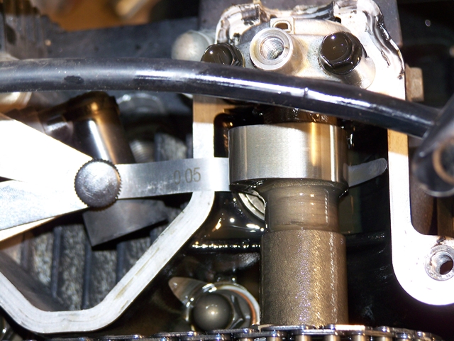

So habe ja vor gehabt das Ventilpiel zu prüfen.
Nachdem ich einige Beiträge zu den Thema gelesen hab und auch ein Buch zur Hand hatte
bin ich trotdem nicht ganz schlau geworden.
Ich habe es mir mal ganz einfach gemacht ( bin auch der Hoffnung das es soweit richtig sein könnte.)
Schritt 1. Soweit wie beschrieben (Zylinderkopf sowie Deckel von Kurbelgehäuse abgenommen)
Schritt 2. Kurbelwelle mit Hilfe einens 6 Kantschlüssel im Uhrzeigersinn gedreht (Zündkerzen dabei rausgeschraubt) bis zur Makierung. Dazu Frage 1 Warum????
Habe mir das Einlass Ventil des Rechten Zylinders vorgenommen
-habe die Kurbelwelle im Uhrzeigersinn gedreht bis das die Kurbelwelle das Ventil eingedrückt hat
-habe dann so lange weiter gedreht bis das Ventil wieder geschlossen hat und habe dann zum erstenmal gemessen ohne Erfolg.(Von den Bereich wo das Ventil schließ bis es wieder öffnet muss es ja Theoretisch eine Stelle geben wo ich das Ventilspiel habe bzw Messen kann)
-also langsam weitergedreht ca 180Grad und da habe kurz bevor das Ventil geöffnet wird ein Ventilspiel von 0,05 messen können. siehe auch Foto im Anhang.
nach diesen Verfahren habe ich auch den Rest geprüft.
Ich muss dazu sagen das meine Fühllehre nur die Große 0,05 sowie 0,1 hat.
Die Größe 0,05 ging bei allen Ventilen dazwischen (nicht zu locker aber auch nicht zu Stramm)
Nun meine Frage kann man das Ventilspiel auf diese Art prüfen?

Kaum. Das ist wirklich suboptimal gemessen.
Nocken nach oben oder nach außen (von der Motormitte wegzeigend) sind die Messpunkte für's Ventilspiel und entsprechend dort sind auch die Totpunktmarkierungen auf dem Zündrotor.
Wenn du nur kurz bevor/nachdem die Nocke das Ventil betätigt genügend Spiel hast, steht das Ventil zu lange offen.
Besorg dir eine dünnere Fühlerlehre (0,03mm) und kontrolliere das bei den vorgeschriebenen Punkten.
Passt die Lehre nicht, passt das Ventilspiel nicht.

Habe eben in der FAQ einen Beitrag gelesen zum Einstellen der Ventile.
Da wurde es mit den Kerben an der Kurbelwelle die zu einander stehen beschrieben.
Habe jetz mal der Anleitung geprüft da passte die Lehre von 0,05 an 3 Ventilen nicht.
Also mal zusammenfassend-Das Spiel wird mit der Zeit (durch Verschleiß)kleiner.
Wenn ich also an den Messpunkten durch Änderung das Spiel größer mache z.b. 0,08 dann ist das besser als das ich an der Unteren Toleranz 0,03 bin.
Wenn etwas falsch ist dann bitte ich um kurze Info
Mfg Südharzer

Habe jetz die Ventile so eingestellt wie es in der FAQ beschrieben wurde.
Habe an allen 4 Ventilen ein Spiel von 0,05.
Die 0,1 Lehre passt bei allen 4 Ventilen nicht dazwischen.
Also musste das so passen.

Die Messung des Ventilspiels kann in 2 Positionen erfolgen (Motor kalt):
1. Nocke parallel zu Zylinderkopfkante
2. Nocke normal zu Zylinderkopfkante
Diese Position kann jede Nocke einnehmen OHNE daß das danebenliegende Ventil hinuntergedrückt wird bzw. auch entlastet ist!
Das NW-Lager hat ein Spiel von ca. 0,03mm (0,032-0,066mm, wobei die Verschleissgrenze bei enormen 0,15mm liegt)! Messen muss man daher im völlig entlasteten Zustand - sonst misst man das Spiel u.U. mit.........
Wichtig: Der 0,03mm Streifen muss auf jeden Fall durchgehen, besser noch der 0,05mm Streifen geht durch.....lieber etwas zu groß als zu klein einstellen. Über 0,1mm soll´s dann aber auch nicht werden.....
