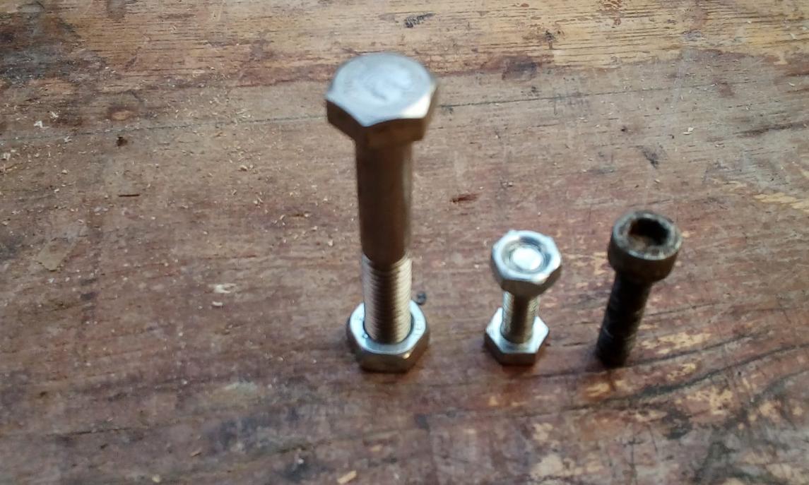

Hab das Teil mittels des Schwingenbolzens (stand im rep.handbuch)
=Steigung M14x1,5 und ner 8ter Schraube, die abgesägt wurde und
Klebeband drumrum gemacht wurde, abbekommen... also quasi wie
http://www.gs-500.info/index.php?title=Polrad_abziehen hier...
das Teil von Polo passte sowas von garnicht... selbst bauen und gut ists...

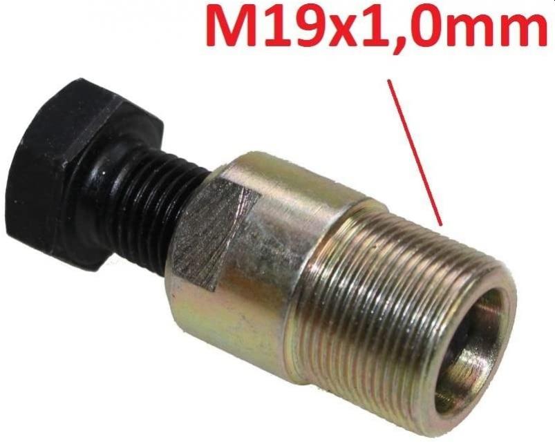

Alt 28.05.2020, 16:51:25   #6
lin
Registriert seit: 20.06.2011
Beiträge: 130
Tach zusammen
habe unten ein Bild reingehängt - denke dass dieser passen sollte!?

Habs jetzt nicht genau im Kopf, aber ist das Gewinde im Polrad nicht ein M14x1.5?
Da wird ein M19x1 kaum passen......

Habs jetzt nicht genau im Kopf, aber ist das Gewinde im Polrad nicht ein M14x1.5? Da wird ein M19x1 kaum passen......
bin nicht mehr ganz sicher. ABER entsprechend der Quellen die ich jetzt hier habe:
a. vgl https://www.youtube.com/watch?v=GxS5yZ44AHU
Er spricht von M19
b. http://gstwins.com/gsboard/index.php?topic=73363.0
buddah und SK_Racing bestätigen das -
es kommt aber jetzt schon genau drauf an zu unterscheiden worüber man im einzelnen spricht.
Bin im Mom. auch (leider ) nicht am Bike selber - kanns also nicht messen.
Bin erst am WE wieder dort - und wollte noch die wichtigen Dinge besorgen......

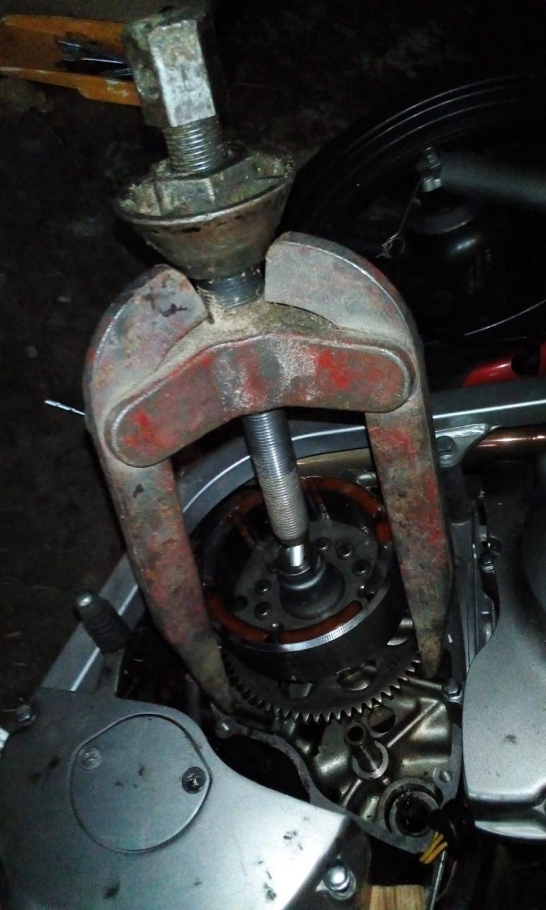

hab mir eines vom Nachbarn ausgeliehen - ist normlaerweise an Traktoren im Einsatz. Ein dreiarmiger Abzieher.
Das ist ein Profiabzieher für Werkstätten - sicher ein sehr gutes Teil. Für einen seltenen Gebrauch wäre mir der aber zu teuer - da gibts günstigere!
Im Moment hab ich das mal probeweise angesertzt...:ich habe die Klauen hinter dem Anlasser Rad abgelenkt. Mit anderen Worten mit dieser Methode würde ich noch mehr auf einmal ziehen.. Was ich noch einmal besser machen sollte ist der Anlenkpunkt in der Achsenmitte also gegen den ich ziehe. Das ist ein Bolzen. Den sollte ich besser machen.
aber: ich denke, dass ich direkt unter / am Polrad ansetzen sollte. Versuch mal morgen einen zentralen / zentrierten Ansatzpunkt bekomme....
Idee: wenn ich als Anlenkpunkt eine schöne Schraube - z.b. die ganz rechts die inbusschraube nehme dann bekomm ich das ganze zentriert und axial besser ausgerichtet.
Die inbusschraube ist dann mein bolzen und das Wiederlager für die zentrale Schraube der Abziehers
was meint ihr denn!?

Keinesfalls am Zahnrad ansetzen - das wird Schaden nehmen - da kommt ordendlich Zug drauf! Bei der GS ist die Schwungscheibe ja nur durch die Presskraft am Konus fixiert (keine Nutfeder), und die ist enorn. Wenn du mit den Klauen nicht einen guten Halt direkt am Schwungradmagneten bekommst (-> abrutschen), vergiss diese Methode.

hi - danke fürs schnelle Antworten. Ich hab die Methode auch nicht angewendet.
ich will mit den Klauen direkt am Rotor anpacken. Nun hab ich drei Klauen. Sie sind nicht so lang wie beim Gedore Baldur. Ich hoffe dass ich am Rotor anpacken kann.
und im Moment bin ich nicht am Bike - aber dieser Film hier zeigt https://www.youtube.com/watch?v=5 O 8 O tJd8hWo
anm: Leerzeichen bitte einfah weglassen : alsonsten wird hier -also ohne diese Zeichen ein Smiley in den URL eingebaut...
a. mein Problem nochmals sehr sehr schoen auf : das Anlasser-Freilauf-Rad dreht links rum und rechtsrum ... 0:50 ff
b. ich sehe ferner an diesem film bei 0:54 dass da genügend Platz ist um mit den Klauen des Abziehers hinter das Polrad zu "greifen" dass sollte klappen.
heut kam ich nicht dazu -aber morgen werde ich weitermachen.

also mit dem Monsterabzieher hab ich das nicht geschafft - es hat einfach keinen gescheiten ANSATZpunkt am Polrad gegeben. Das ist vllt. eine Aufgabe.
