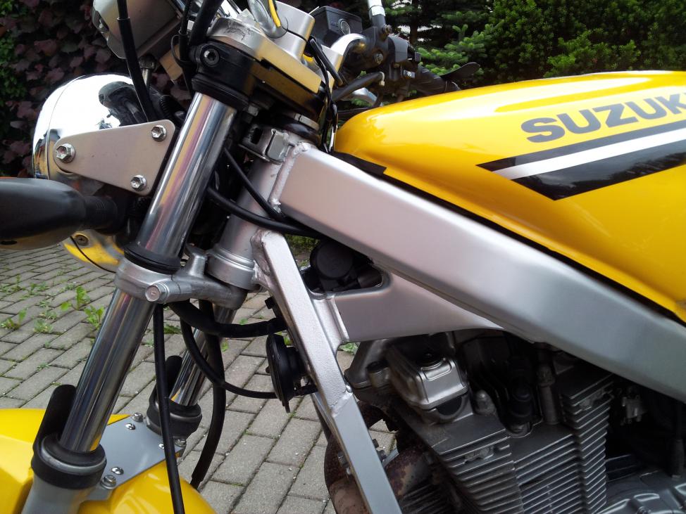

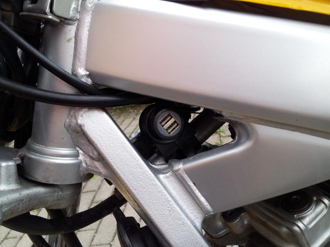

Sooo.. nun auch mal n bild von meiner susi...
Hab meine usb dose heute mit meinem bruder zusammen drangebaut...
War echt etwas fummelig aber bin über die position sehr glücklich..

wie genau , hab sowas ähnliches vor und komm einfach nicht dahinter
Bartho ist offline   Mit Zitat antworten
Alt 25.06.2013, 10:58:01   #21
Alter: 73
Ich habe die Steckose auch dort, wo schnien sie hat; nur zeigt meine nach rechts.
Anbau: Tank ab, Schelle für die Steckdose (von Louis) um den Rahmen legen, Gummi ev. drunter, und natürlich Schelle fest ziehen
Das Kabel habe ich direkt zur Batterie gelegt (natürlich mit Sicherung je nach Strombedarf).
Ich weiß nicht was es dabei für Probleme geben sollte, bei mir war es jedenfalls nicht allzu kompliziert.

Im Banditforum wird das Thema auch grad behandelt und da haben ein paar die Kabel an die Standlichtleitungen angeklemmt. So hat man auch nur Saft, wenn die Zündung resp. Motor an ist und keiner kann einem die Batterie leerziehen
... und das Kabel reicht auch noch
Alt 26.06.2013, 09:41:15   #41
Beiträge: 8.812
Das Beste: BEIDE Kabel reichen
