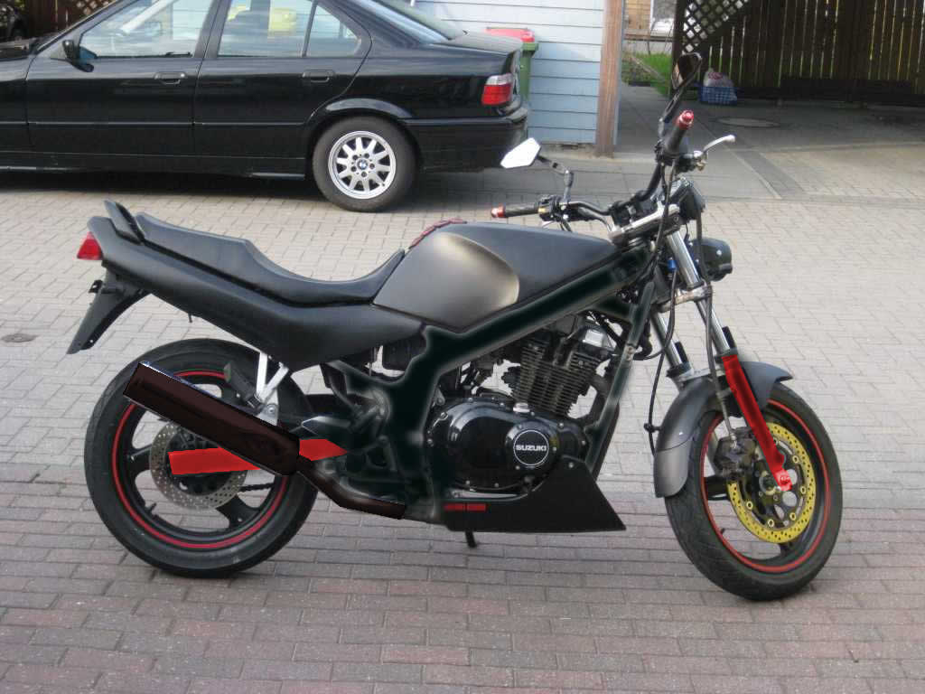

PS: Design vom Möpp steht nun auch fast fest: Alles matt schwarz (inkl. Rahmen) und Akzente werden in rot gemacht. Rot wird auf jeden fall vorne das Standrohr (wow, was für begriffe ich lerne wenn ich eine Gabel ausbaue) und entweder die Hinterrad-Schwinge oder die Hinterradbremse + Der Arm wo die Bremse dran ist (wie heißt das?)
Felgenband bin ich mir nicht sicher. Liegt hier grade schon rum, wird aufgeklebt. Siehts gut aus wirds abgerissen und statt zu kleben lackiert. Siehts doof aus: wirds abgerissen und Rad bleibt komplett schwarz.
Achja: wo ich heute schon beim "möpp kennenlernen" war. Habe ich direkt das komplette amaturenbrett auseinander genommen und alles gereinigt. Naja um ehrlich zu sein: Ich habe jedes Ding was ich abmontiert und nun rumliegen hatte gereinigt

Das "Ding an der Bremse" heißt Bremsankerstrebe. Felgenrandaufkleber kannst du drauf lassen, das zu lackieren ist schwierig und unnötig.
Du willst nur die Schwinge und die Standrohre rot machen? Mir würde das mit Sicherheit nicht gefallen - aber muss es ja auch nicht. Meiner Meinung nach sind das viel zu große Flächen für Akzente. Wie wäre es mit einem oder zwei roten Längsstreifen über den Tank, die Heckverkleidung und den Kotflügel - eventuell auch außermittig?

Ich traue den aufklebern irgendwie nicht ^^ Aber naja wenn sie gut kleben und dran bleiben ist es ja auch ok. Ansonsten hab ich schon jmd. der es mit einen "Ziehpinsel" (glaube das ding hieß so) machen würde.
Erst war im gespräch den Rahmen rot, das war aber schrecklich weil es zu große flächen sind. Dann dachte ich an das innere der Bremsscheiben. Aber das wirkt dann zu zentriert und sieht meienr meinung nach nicht gut aus. Hinten die Schwinge habe ich mich auch noch nicht ganz mit angefreundet. Aber wenn nicht die, dann die Ankerstrebe.
Die sache mit dem Streifen über Tank hatte ich schonmal. War ok aber .... hmmm nee verkleidung und tank bleiben erstmal schwarz

Ich würde keine ganzen Bauteile andersfarbig lackieren, das sieht in meinen Augen immer nach einem Ersatzteil mit falscher Lackfarbe aus.
Ist aber deine GS und dir muss es gefallen.
Da schließe ich mich an, aber Geschmäcker sind verschieden. Mach doch ein Teil vom Motordeckel rot oder vielleicht auch nur die Achsen plus Muttern. Rote Rasten eventuell...nur als Denkanstoß für viele kleinere Akzente.
nossak ist offline   Mit Zitat antworten
Alt 16.01.2011, 00:12:17   #50
Schrauben lackiert man nicht...und Motordeckel nur ausgebaut, denn über Dichtungen lackiert man auch nicht.
btw: Standrohr ist afaik immer das, was geklemmt wird. Das andere ist dann das Tauchrohr.
Hab mich erschreckt, als ich las, dass du die verchromten Standrohre lacken willst
Aber das ist nur Nomenklatur...
btw: auf der Chromblende des Originalauspuffes steht die E-Nummer. Wenn du da rüberlackierst kann das Probleme geben (wenn man an einen sehr motorradfremden Rennleiter/Graukittel gelangt).
