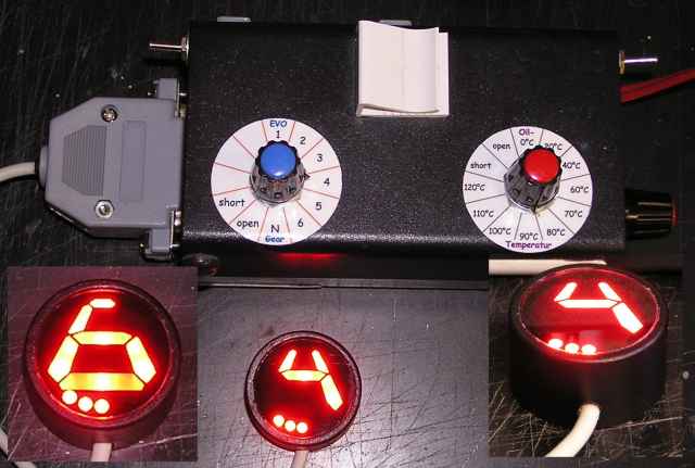

Noch eine kleine Geschichte vor Weihnachten .... ich bin seit ca. 2 Monaten dran ein Display zu bauen - genauer gesagt ein LED-Display mit gesamt 14 LEDs. Bauen heißt in diesem Fall Platine, Display-Körper (wie die bekannten 7-Segment-Anzeigen) und die passende Ansteuerelektronik. Letzere kann zumindest heute schon normale 7-Segment-Displays ansteuern und seit gestern auch den ersten Prototyp des (von mir so genannten) 7&7-Segment-Displays, ist für masseschaltende Ganggeber (wie sie die GS auch hat), Ganggeber die eine Spannung liefern (Bandit ab 2008, Haya, ....) und irgend wann einmal für Möps ohne Ganggeber mit einem linearen Magnetfeldsensor am Schaltgestänge (hat sich bereits an einigen Triumph bewährt). Zusätzlich ist eine 5-stufige Öltemperaturanzeige mit drin (die 5 Punkte unter der Zahl). Die gesamte Elektronik ist ein einem SubD25-Steckergehäuse drin (Mega8 mit Schaltreglerspannungsversorgung).
Wie das dann mal aussieht könnt ihr an den Bildern sehen (das Einzelbild ist eine Montage - das andere ein Realfotos). Das Display hat übrigens einen Durchmesser von 27.6mm.
..... ach ja die Punkte links und rechts neben der Zahl sind noch nicht verplant

Hallo CrazyHarry,
wollte nur freundlich mit deinen Daten umgehen. Werde wohl auch die Diodentechnik anwenden, weil ich eben nur die Ganganzeige wollte.
Dein Display hatte ich mir schon etwas genauer angesehen, weil ich irgendwie doch mitbekommen hatte, wie die Bandit noch genannt wird
Wenn ich Platinen ätzen könnte, würde ich wohl Dein 3-Platinen-Spezial-Layout anwenden (elegant), aber 7 Schaltzustände kriegen wir auch so irgendwie verlötet.
von dem hab ich noch eine fertige Schaltung rumliegen - meld dich doch einfach mal per PM wenn du interesse hast

Aber dann könntest du auch eines von den Spezialdisplays bekommen. Ich hab gestern Platinen bestellt (doppelseitig/durchkontaktiert) und wenn ich wieder @ Work bin laß ich mir runde Plexischeiben fräsen (je 30x rot & blau) und ein Gehäuse für Aufbaumontage solls ja auch noch geben. Bin ja schon am überlegen ob ich mir das an meine GS baue (hab grad ein µBIS V1.x dran).

@rudibert: fertig - zumindest die erste. Werde nie nächsten Tage noch eine bauen mit blauen LEDs. Na kommt da nicht das HWS durch ? (HabenWillSyndrom)

Tja, deine "Timetunnelzahlen" machen wirklich einen schlanken Fuß ♥♥♥ das steht fest.
...aber dann noch in Blau — also da könnte ich dann ernsthaft das Sabbern anfangen. http://www.clubgs500.com/phpBB3/imag...lies/14ve9.gif
Ich suche nämlich auch schon bei jedem Chinesen, den ich sehe, die blauen LEDs für die Armaturen. http://www.vdr-portal.de/board/image...es/applaus.gif
Das wär dann nächtens echt ein Augenschmaus für mich!

Ich hab noch keinen GS-Tacho/DZM geöffnet .... aber wieso nimmst du keine Plasmascheiben ?
Übrigens: blau läuft

..... mittlerweile hab ich meine neue Anzeige an der GS
Hits:	858
Größe:	27,3 KB
GS500E BJ.1998 .... GSF1200 BJ.2003

Alt 15.01.2011, 21:13:52   #80
Kalectro
Benutzerbild von Kalectro
Registriert seit: 28.09.2009
Ort: Karlsruhe
Beiträge: 267
Kilometer: 61000
sieht super aus, Respekt

Ist das die blaue Version, die überstrahlt oder hast Du noch eine in weiß gebaut?

Die ist mehrfarbig bestückt: GangAnzeige weiß - Öltempanzeige gelb/grün/rot
Ich glaub ich muß mir doch noch mehr graues Plexi besorgen - das was ich hatte reichte nur für diese eine Anzeige .... war nur ein Muster
