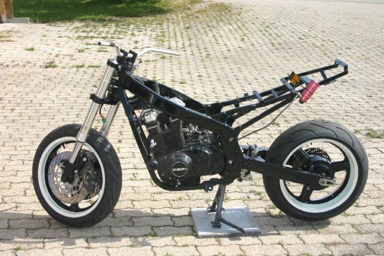

die is doch Mega ! gibt zwar sicherlich kein TÜV mann sein okay, aber feine Arbeit !!
Wieso sollte die keinen TÜV bekommen? Fehlen nur Blinker und eine Hinterradabdeckung.
Möglich ist alles, wenn man es vorher mit dem TÜV abklären lässt.
Weiß jemand was das für eine Gabel ist?

Die Gabel ist von einer Aprilia RSV.
Fighttoaster ist offline   Mit Zitat antworten
Danke, hast du genauere Angaben zu Brücke, Joch, und Druchmesser usw?
nossak ist offline   Mit Zitat antworten
Alt 13.04.2011, 06:38:49   #21
Fighttoaster
Benutzerbild von Fighttoaster
Registriert seit: 28.03.2011
Ort: Herne NRW
Beiträge: 50
Kilometer: 38.000
Das sinf alle Angaben, die bezüglich der Gabel, gemacht wurden:
Federbein/Spring leg: Triumph Speed Triple
Gabel/Forks: Aprilia RSV
Gabelbrücken/Yokes: Suzuki TL 1000
Alt 13.04.2011, 06:40:48   #22
Ich denke nicht das du den Rahmen in Deutschland getüvt bekommst, wenn du dir mal die Umbaustorry hier im Forum dazu durchliest, siehst du das der Hauptrahmen heftig umgebaut/umgeschweißt wurde um die Schwinge aufzunehmen.
An dem Ding sind viele geile Arbeiten dran, aber zum Glück gibt es in Polen keinen TÜV wie bei uns.

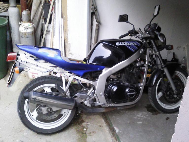

Ja, ich war heute beim TÜV und er gab mir grünes Licht. Den Rahmen muss ich umschweißen, ja habe nun aber 2 Wochen frei und dadurch viel Zeit. Hier schonmal Vorab ein Bild wie es später aussehen soll.
Habe es mit Photoshop ein wenig bearbeitet. Bitte nicht meckern, bin eher nen HAndwerker als nen Grafiker

servus,
schieb mal den Höcker ganz nach vorne, bis vorne an den Rahmen. Unterlege mal hinten etwas mehr, so viel, dass der Blaue Höcker an der Unterkante vom Tank anliegt.
Sollte dir dann die Sitzfläche noch reichen zum Fahren und sitzen, dann ist es Top. Meine Meinung.
Als Sitzteile machst du dir 2 Bleche, Schaumstoff drauf und beziehen, Fertig.
Viel spass beim basteln und sollte in 2 Wochen zu erledigen sein. Also gib gas.

Also wenn ich es so anlge, dann liegen die löcher, die an dem Heck schon sind genau über denen, in die man die original Verkleidung steckt (Da sind ja diese Gummiringe) Dachte dann, ich könnt es so befestigen aber stimmt ich werds mal probiren. (bin ja klein und schmächtig ich brauch nicht viel Platz . Ich weis nur nicht genau, wie ich das mit der Befestigung der Sitzbank regeln soll ;-/

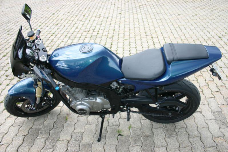

Wir machen uns aus 10 x 20 mm Rohr ein Hilfsrahmen den wir auf den Heckrahmen aufschrauben.

Hast du am standart Rahmen was verändert? Denn so wie ich es gesehen habe, muss ich da kürzen und und und.
Alt 15.04.2011, 13:06:15   #31
Beim Grinch haben wir nur die hintere Halterung(da wo der Handgriff dran ist) abgeändert.
Der darf aber auch mit Sozius fahren, ist so eingetragen.
Dafür haben wir das Heck um 6 cm schmäler gemacht, damit es gut passt, genauso wie die Sitzkissen.

kommt immer drauf an wie du die Linie haben willst, wir haben es uns einfach gemacht, sieht dann so aus.
http://www.gs-500.info/index.php?tit...V%C2%B2R%C2%B2

So soll der Rahmen dann verlaufen:
Name:	R1 Heck2.jpg
Hits:	1185
Größe:	94,8 KB
Alt 15.04.2011, 13:32:56   #36
klar sieht man den Rahmen bei Grinchy, aber dafür war der auch nicht zu ändern.
wenn du den Rahmen änderst, dann solltest du am Hauptrahmen nicht so einen komischen Knick rein machen, wenn du schweißen kannst, setz lieber die Tasche wo der Heckrahmen drin steckt weiter oben an.
Sieht dann so aus.
