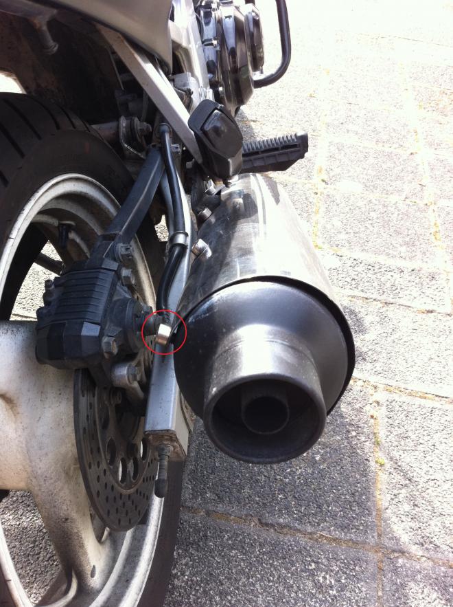

So, hier mal ein Bild von meinem Topf, die besagte Schraube die mir Probleme bereit habe ich mal umkringelt

Jepp der Topf ist Original und das Blech ist Original genietet.
Ich finds voll der Pfusch mit den Schrauben!
Alt 10.05.2011, 21:42:41   #14
Krass! Bestimmt zum Lackieren entfernt und nachher dann verschraubt. So ein Pfusch....
Mach die Schrauben raus und setze da wieder nieten ein bzw. lasse das von jemanden mit einer Blindnietzange machen.
