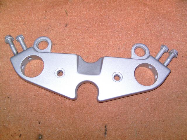

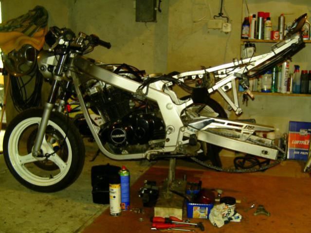

So, endlich regt sich hier auch mal wieder was. Habe einfach mal für Freiteg den Termin mit dem Dekra-Prüfer festgelegt
Den aktuellen Zustand könnt ihr auf den Fotos sehen. Mopped ist momentan zerlegt um Rostvorsorge am Rahmen zu betreiben bzw. die Ecken zu Putzen und zu konservieren, an die man sonst nicht mehr rankommt.
Das VTR-Rücklicht wird gerade befestigt, die obere Gabelbrücke habe ich nun nicht zum Lacki gegeben (Zeitmangel) und einfach mal selbst Hand angelegt. Hat gut gedeckt und ist ohne Nasen, Klarlack kommt noch, dann ist sie fertig.
Die Ölablassschraube mit Temperatursensor ist montiert, die Tachobrille mit Halterung fürs Ölthermometer ist in Arbeit. Aufkleber sind geplottet, Kühlschrank ist halb fertig, aber den brauche ich ja nicht unbedingt zum Dekra-Termin...
Hits:	635
Größe:	51,3 KB
ID:	10960   Klicke auf die Grafik für eine größere Ansicht
Hits:	663
Größe:	88,4 KB
ID:	10961   Klicke auf die Grafik für eine größere Ansicht
Hits:	648
Größe:	91,4 KB

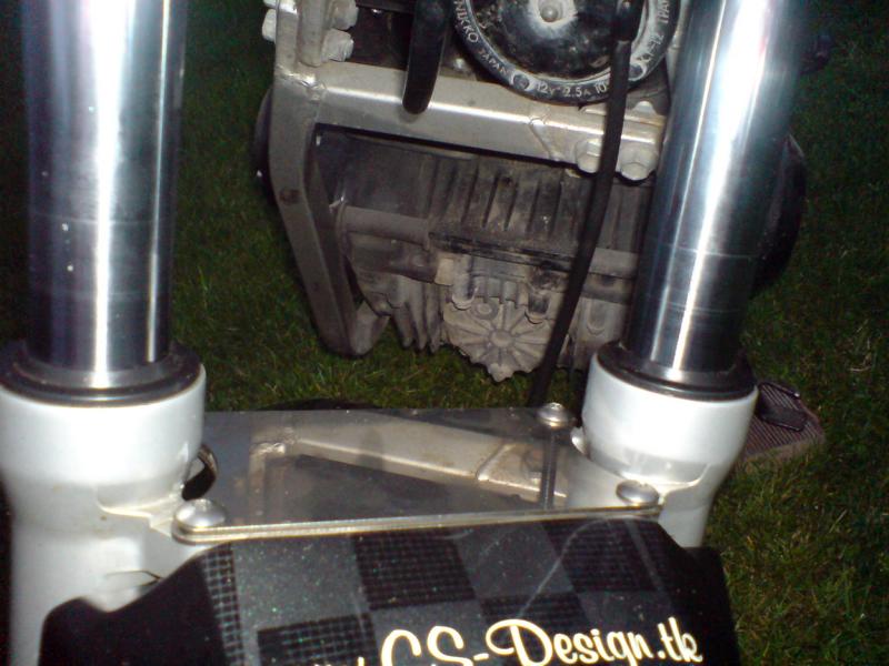

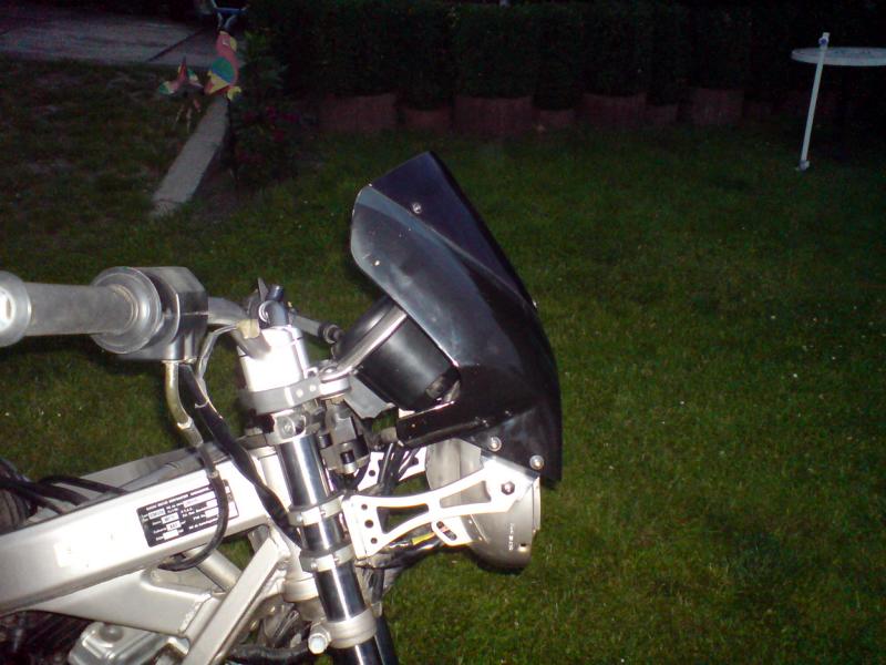

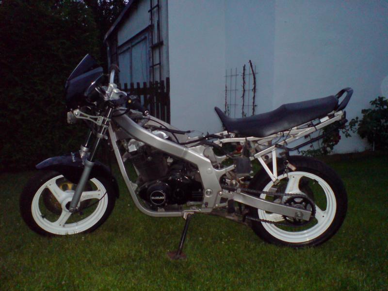

Stand gestern 21 Uhr:
Fahrwerk fertig, Bremse hinten fertig, Lampenhalter, Lampe und Windschild in Position, Nippelfreier Gabelstabi montiert, Fender montiert, Fußbremshebel ausgetauscht (war krumm und festgegammelt)
ToDo:
Später unzugängliche Ecken putzen, LED-Blinker und Spiegelblinker montieren, VTR-Rücklicht anschließen, Batteriekasten einbauen, Lampe zu wenn Blinker fertig, Funktionsprobe Elektrik, Bremse vorn, Gewindebolzen für Krümmerbefestigung schneiden.....
Hits:	625
Größe:	65,1 KB
ID:	14084   Klicke auf die Grafik für eine größere Ansicht
Hits:	639
Größe:	71,5 KB
ID:	14085   Klicke auf die Grafik für eine größere Ansicht
Hits:	633
Größe:	69,2 KB

Aber eine Frage habe ich. Wie machst du denn den Scheinwerfer an der unteren Befestigung fest??? oder bleibt die einfach weg??
Alt 12.07.2012, 11:36:17   #128
Beiträge: 8.822
Das sind die Schrauben um den Scheinwerfereinsatz an seinem Platz zu halten
Alt 12.07.2012, 12:10:53   #129
Die Lasche da am Scheinwerfer ist die Höheneinstellung für selbigen, da diese an den originalen Haltern dran ist muss er sich nun nen Halter selber bauen.
Könnte dann so aussehen.
http://gs-500.info/index.php?title=Datei:Libby_14.JPG
Und für die Blinker gilt das gleiche.
http://gs-500.info/index.php?title=Datei:Libby_13.JPG
