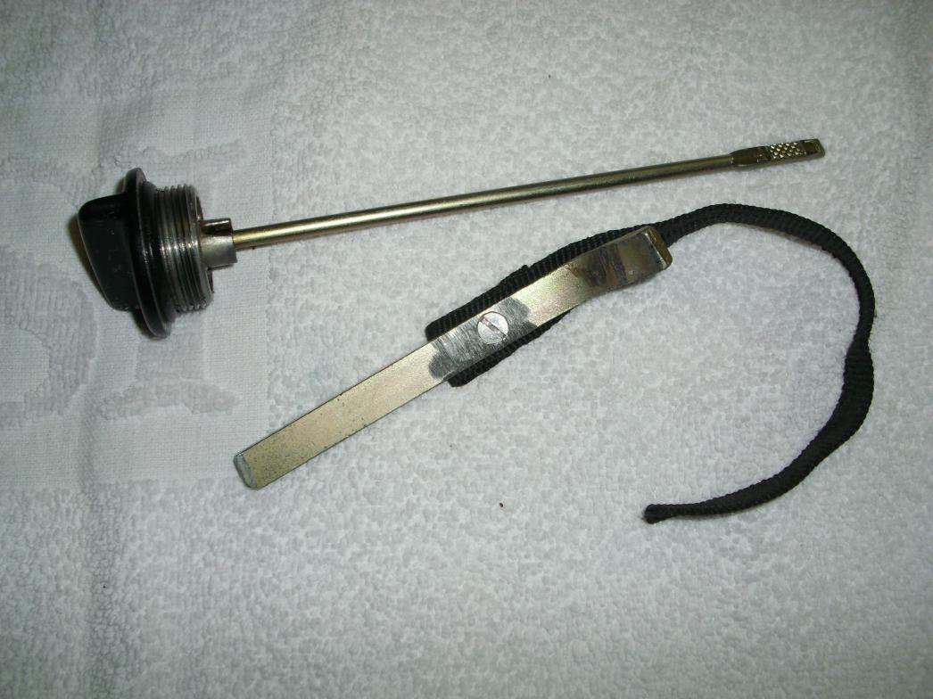

17. Hilfsmittel für Ölstandskontrolle unterwegs:
Viele von uns haben ein Ölthermometer statt Messstab drin, ich auch. Das schraube ich aber fester ein, als es von Hand lösbar wäre - ein Schelm, wer böses dabei denkt .
Der originale Messstab fährt unter der Sitzbank mit.
Unterwegs lösen geht aber mit den Hilfsmittel trotzdem: Stück stabiles Flacheisen, am Ende der Rundung des Ölthermometers nachempfunden (muss nicht genau stimmen) und ein Stück Gurtband o.ä. angeschraubt.
Das Band wird um das Thermometer gelegt und unter dem Flacheisen geklemmt. Damit lässt sich viel mehr Kraft entwickeln als mit der Hand; klappt beim Lösen und Festschrauben (abgebildet ist das Lösen/Herausdrehen).
