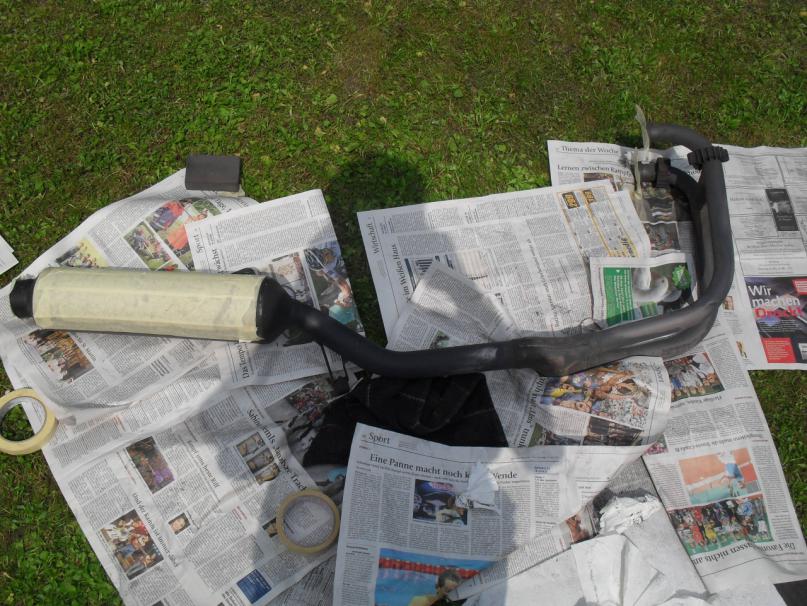

So Leute, heute spontan den Krümmer lackiert.
Hier ein paar Bilder zu verschiedenen Schritten.
So sah der Krümmer vorher aus:
Hits:	888
Größe:	87,7 KB
Dann ausgebaut:
Hits:	910
Größe:	100,3 KB

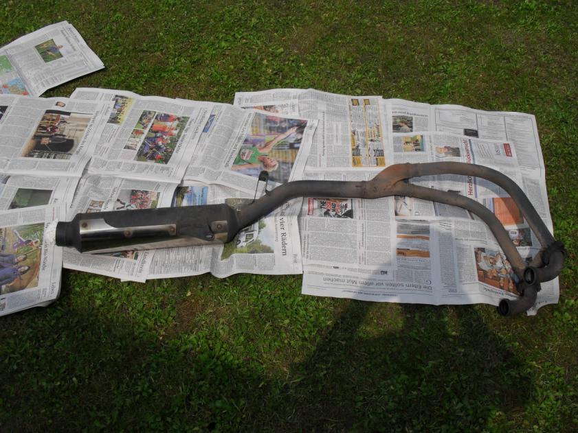

Sauber gemacht, Rost soweit entfernt und abgeklebt:
Hits:	909
Größe:	100,6 KB

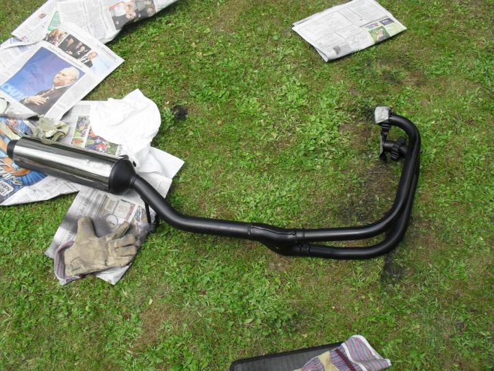

Fertig lackiert und trocknen lassen:
Hits:	936
Größe:	102,3 KB
Wieder eingebaut und etwas laufen lassen,
damit der Lack aushärtet:
Hits:	918
Größe:	82,5 KB
Arbeitszeit:
ca. 2,5 Stunden mit trocknen lassen.
Ohne Verkleidung wäre es sicher schneller gegangen
Materialkosten:
ca. 15 €, neue Krümmerdichtungen+Lack
Da bei mir der Krümmer nicht durch Muttern sondern durch Gewindeschrauben
befestigt ist, entfällt das Austauschen zu Kupfermuttern.
Danke an Goose für seine Tipps.
Sieht doch schon besser aus, finde ich.

Jetzt muss der Lack nur noch gut halten, dann wars die Sache wert
So kann man dann ganz einfach seinen Auspuff verschönern für wenig Geld,
besonders für Studenten praktisch xD

Also ich habe meinen Krümmer letztes Frühjahr mit einem Auspufflack schwarz matt lackiert. Bis auf Stellen, wo ich nicht richtig mit Schleifen rankam (wollte den Krümmer nicht abmontieren, habe also das restliche Motorrad abgeklebt), hebt der Lack echt super. Die ersten ~150 km stinkt und qualmt das Zeug zwar echt übel, aber danach ist gut.
Auf der 400ml-Dose stand auch was drauf, von wegen Aushärtung bei min. 300°C oder was in der Richtung.
Der Lack war auch recht günstig, glaube unter 15 €, wenn mich nicht alles täuscht.
Ich versuche mal die Dose zu finden, ich glaube nämlich, dass ich die noch irgendwo im Keller rumstehen habe.

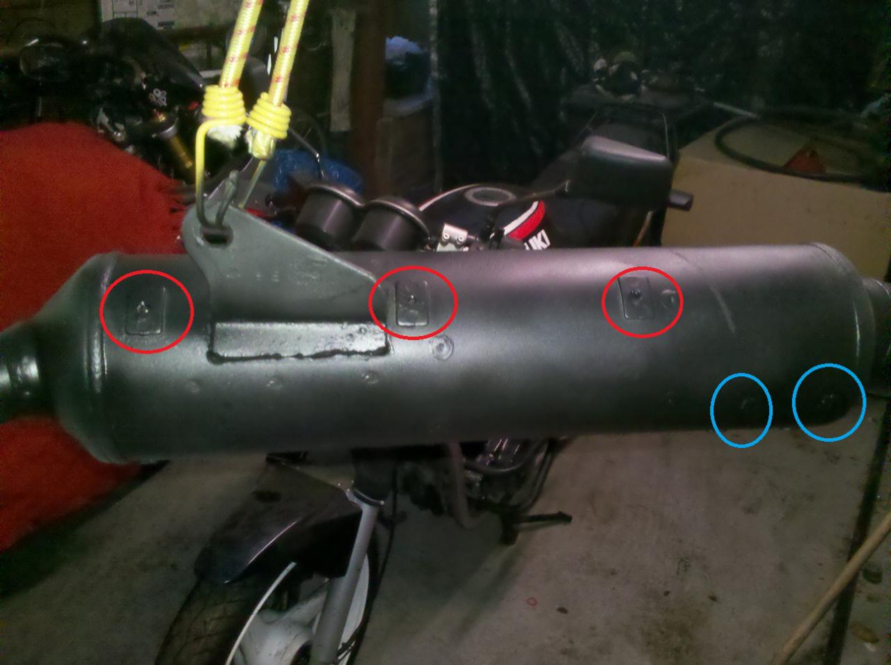

Alt 22.04.2013, 20:50:30   #88
Optik, kannste abmachen, aber Vorsicht, das ist hinten genietet und geschweißt.
Übrigens steht die Nummer die auf dem Chromblech steht, an der gleichen Stelle nochmal auf dem Auspufftopf.
Alt 27.04.2013, 09:35:55   #89
tuerklinkebaba
Registriert seit: 24.04.2011
Beiträge: 1

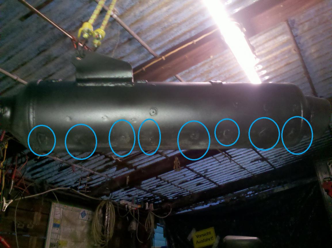

Hab das gleich mal umgesetzt, rot Nieten, diese hab ich ausgebohrt, blau Schweißpunkte, mit dem Lötkolben heiß gemacht und dann mit einem Schraubenzieher abgekloppt und mit dem Hammer den Rest etwas platt gehauen. Unten das wird man eh nie sehen...
Finde das so wesentlich schicker als mit dem zerkratzten Blech bei mir...
Die ganze Anlage ist jetzt mit bis zu 800°C stabilem Lack eingesprüht, hoffe das hält etwas...
