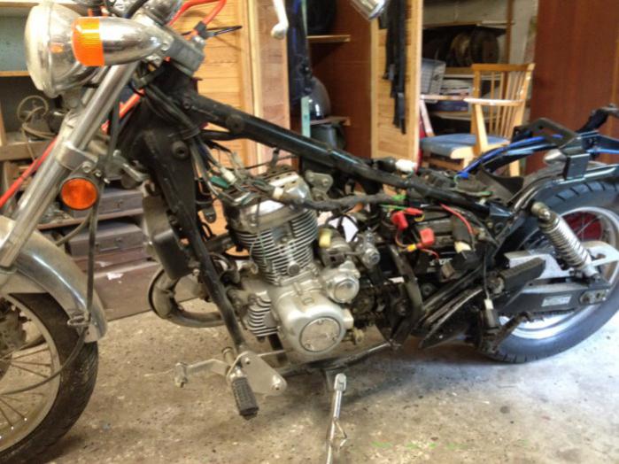

Hi
mein Vadder hat noch seine alte Kymco Zing
125ccm, ca 11 PS Einzylinder, Öl/Luftgekühlt, 5 Gänge. Der Motor ist sehr kompakt (man könnte auch sagen "klein") Einfache Technik.
http://www.racing-planet.de/kymco-mo...kbPath=2_14_13
Okay ist halt ne chopper, aber m.E. nach kann man was draus machen.
Oder sind 11 PS schonzu viel? Drosselung?
Wie Groß ist er denn?

Ich müsste erst mal sehen ob die noch läuft. Steht da glaub ich schon seit 3 Jahren unbewegt. Ich meine das die CDI defekt ist. Müsste ich mal drüber gucken. Rahmen, Motor, Gabel und Schwinge sind in einem guten Zusatnd. Kein Rost o.ä. Kann dir nachher mal Bilder machen, wollte mir eh noch ne Tasse Tee abholen.
Zum Preis: Nicht mehr als 250 €, genaueres muss ich mit meinem Dad klären.
Ca. 1,20m. Sein Motorrad hat 68cm Sitzhöhe. Da der Fighter mit Sicherheit schwerer wird, sollte die Sitzhöhe schon lieber etwas niedriger sein.
Die Sitzhöhe ist jetzt schon recht niedrig, ich schätze mal ~ 65 cm.
Näheres kann ich dir heut abend sagen.

Also für 100 € ist sie deine, egal ob du sie komplett nimmst oder nur das was du brauchst.
Aaaaber,
es ist nun einmal ne Chopper. Heisst also langer Radstand und recht flacher Winkel des Lenkkopflagers. Umbau auf Mono Federbein wirst du auch machen müssen obwohl das recht einfach gehen würde. Die Schwinge könnte man noch kürzen. Bei z.B. nem Reifen von 130/50 könnte man die Schwinge noch problemlos ca 8 cm kürzen.
Vorteil ist auf jeden Fall das das Teil so schmal ist. Sitzposition könnte man auf ca 60 cm bekommen, tiefer wird schwierig. Aber er wird ja größer, nicht kleiner
Bilder hab ich angehängt. Wenn du gut schweißen kannst ist das aber alles machbar. ^^
Konnte den Motor leider nicht starten. Die Zündspule ist defekt. Hab den Anlasser mal drehen lassen, das klappt soweit alles.
