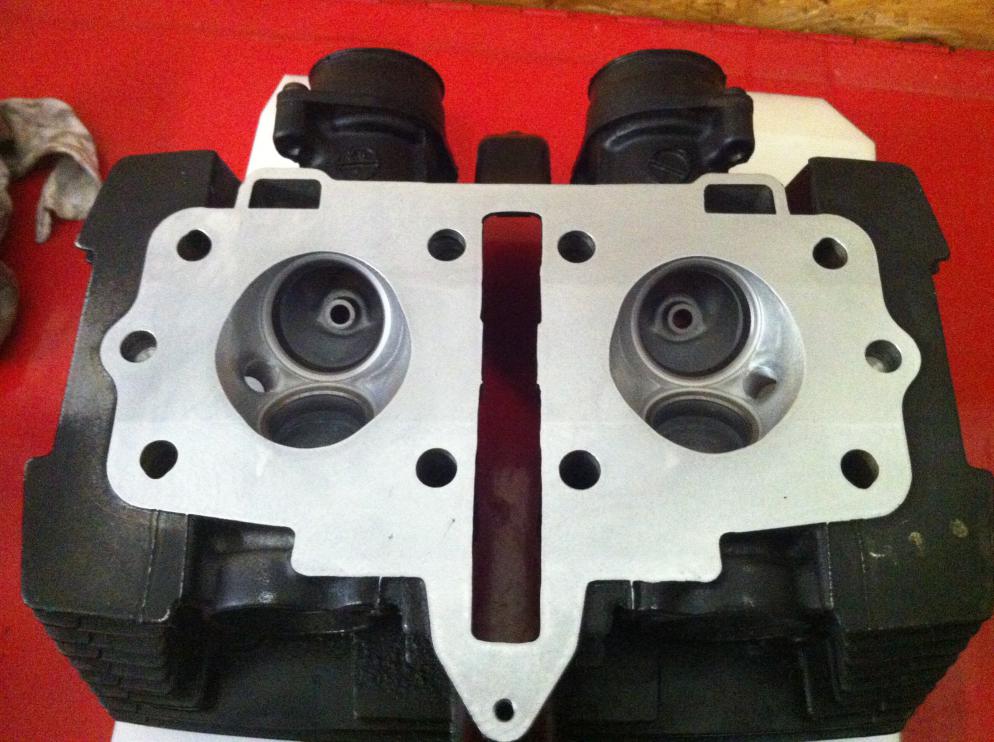

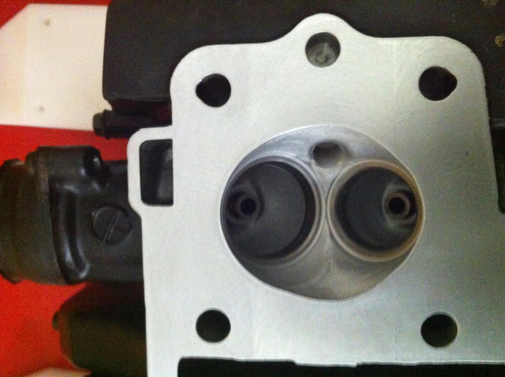

Grundlage für einen Zylinderkopf....
eigentlich dachte ich ja der Kopf wäre fratze, aber wir haben ihn doch wieder hin bekommen....

@mm²: du kannst wie oben auch auf den Bidern zu sehen neben dem Kerzenloch, und neben den Ventilen noch viel Material abtragen, da ist noch locker Platz für 5 bis 6 mm und damit für mehr ccm²
