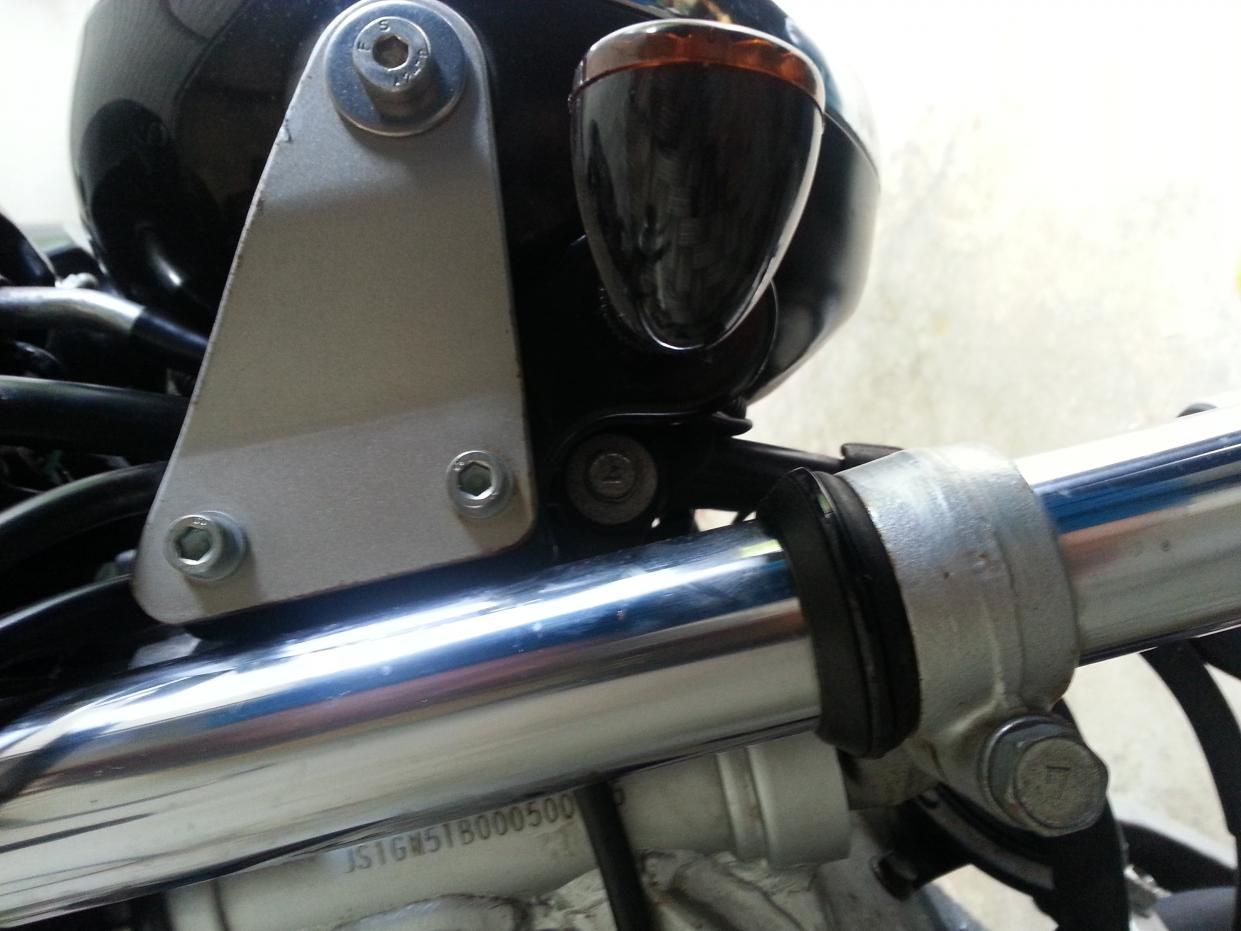

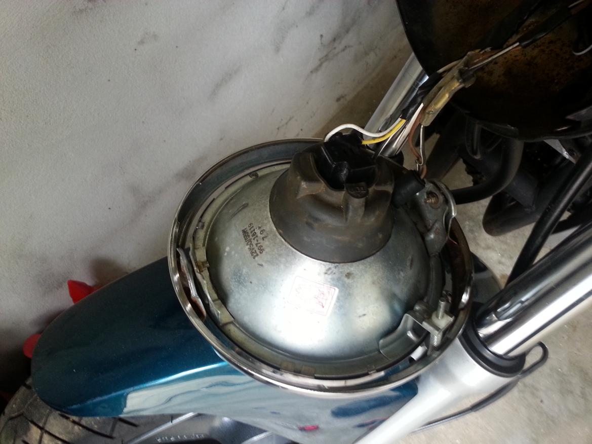

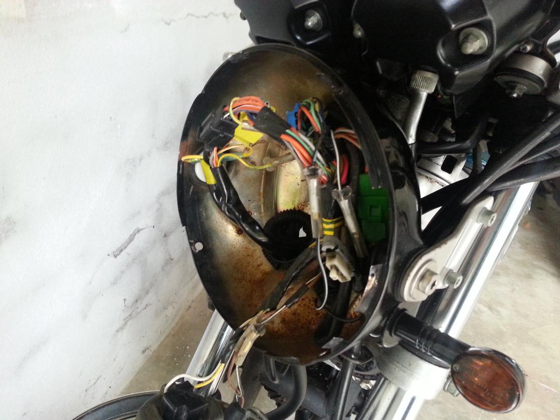

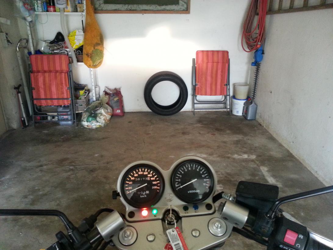

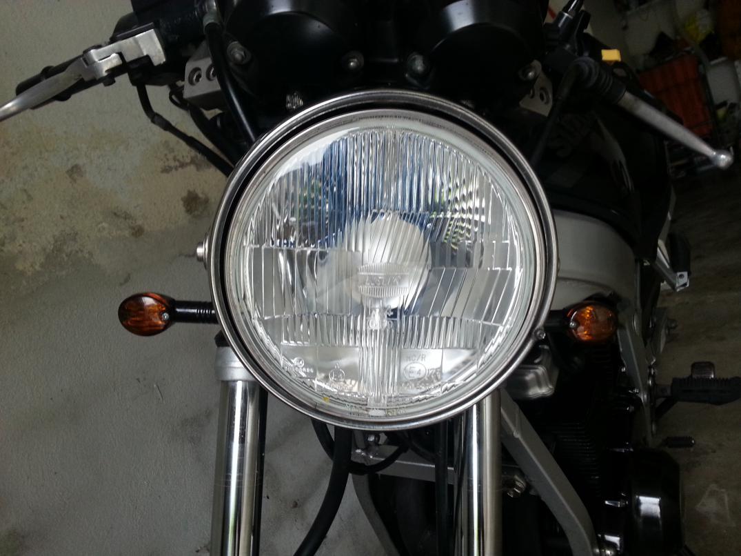

Guten Tag,

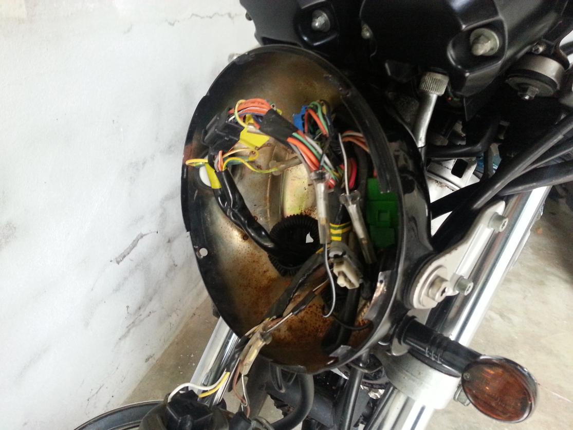

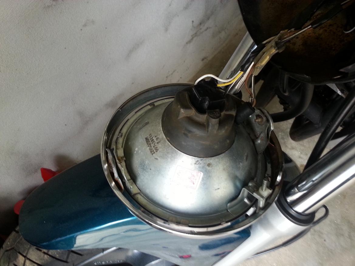

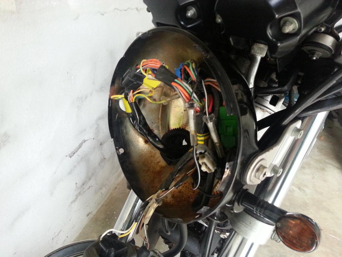

ich habe eben versucht mein Scheinwerfer niedriger zu stellen.
Ich habe alles versucht aber ich habe es nicht hinbekommen.
Anbei lege ich Bilder von meinem Scheinwerfer.
Könntet ihr vielleicht bitte die Schrauben markieren die ich lösen muss um den Scheinwerfer niedriger zu machen ?
Anbei habe ich auch ein Bild gemacht wo mein Licht an ist. Vielleicht ist der Scheinwerfer ja richtig eingestellt? Falls die Lampe die richtige Höhe hat bitte ich euch mir das zu sagen.
Ich hoffe ihr könnt mir helfen.
Mit freundlichen Grüßen

Alt 01.06.2013, 14:28:56   #5
Hab deinen Post mal in deinen Thread verschoben.
Kein Grund jedes Mal nen neuen Thread aufzumachen...schon gar nicht in den FAQ
Das Bild das oben verlinkt ist zeigt den Lampentopf.
Du hast den Reflektor abgeschraubt. Der hat mit der Höhenverstellung nichts zu tun.
Die Einstellschraube sitzt in Fahrtrichtung hinten rechts am Lampengehäuse. Wenn du von Rechts zwischen Lampenhalter und Lampentopf durchschaust, siehst du sie.
Der schwarze Lampenhalter ist zur Höhenverstellung mit dem kleinen Ausleger am Lampentopf verbunden.
Schraub doch einfach mal die seitlichen Schrauben des Lampentopfes ab. Da wo es noch hängt ist die Höhenverstellung.
Den Scheinwerfer selbst kannst du wieder ins Gehäuse bauen. Der hat mit der Höhenverstellung nichts zu tun.

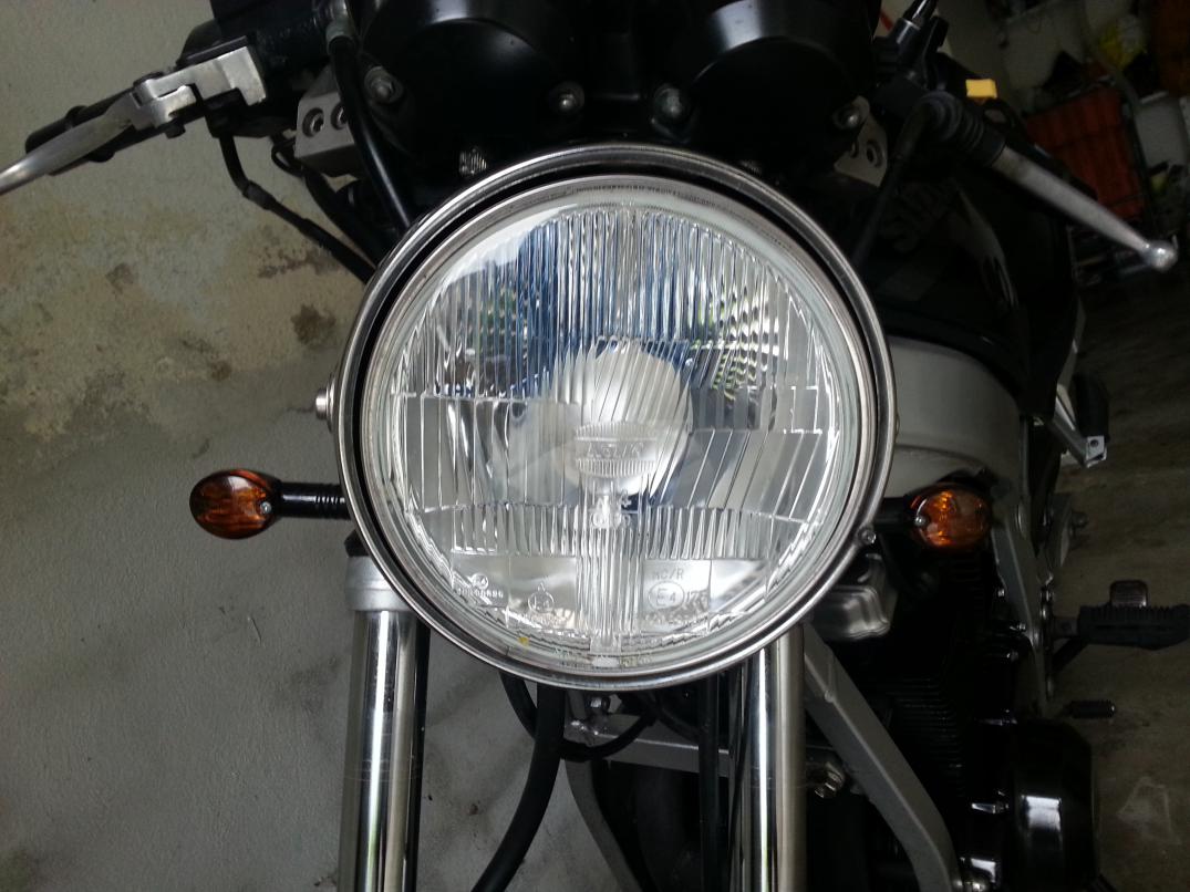

Die Schraube ?

Alt 01.06.2013, 16:05:52   #9
Das ist Höhenverstellung
Also die über dem Blinker.

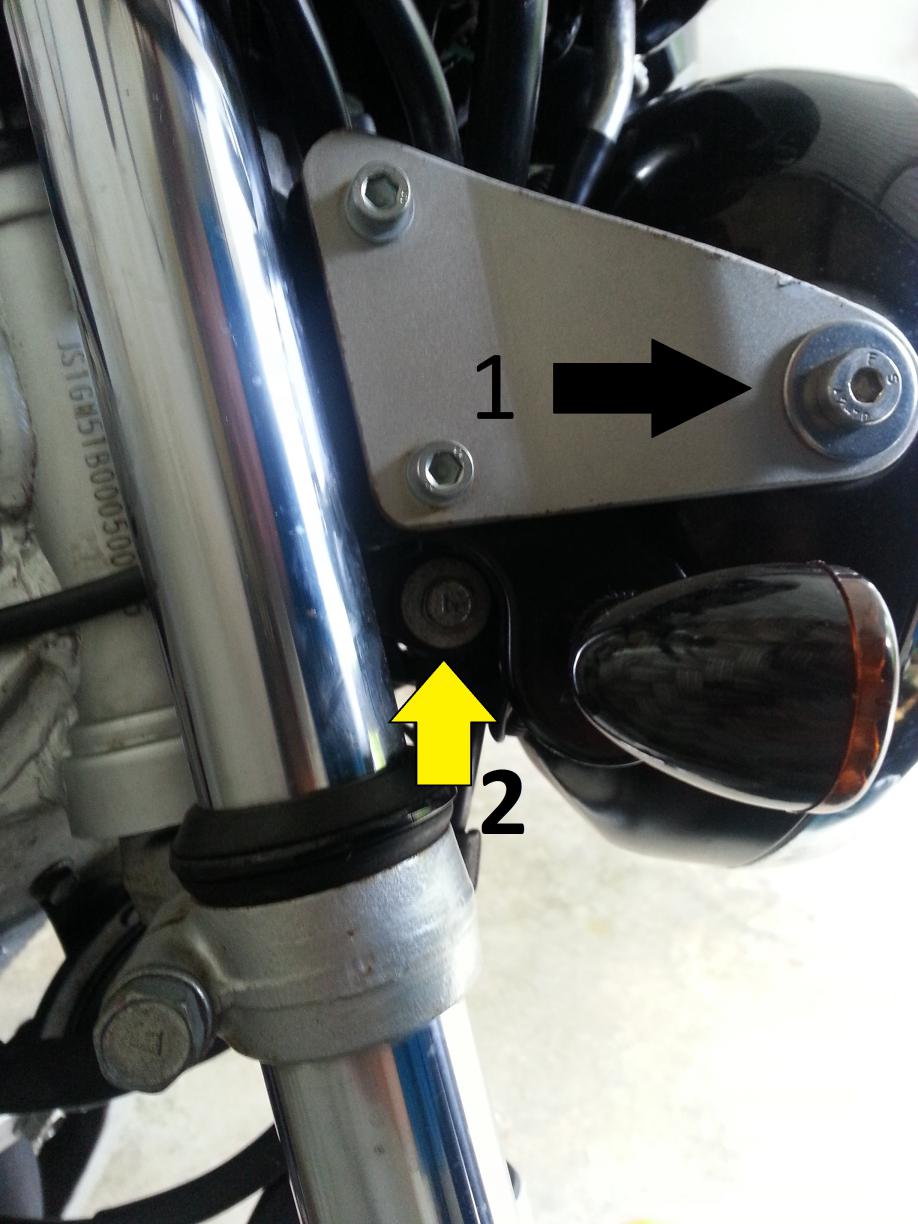

Ok vielen Dank für die Antwort.
Meine letzte Frage ist nun, ist das die Schraube Nr. 1, oder die Schraube Nr.2 ?

Alt 01.06.2013, 16:35:04   #11
Gott ... muss mal nachdenken, was die Schraube Nr. 2 überhaupt ist.
Glaube di gib's beim Klarglasscheinwerfer gar nicht....
Also ich stelle meinen Klarglasscheinwerfer mit Nr. 1 ein. (-> Höhe)
Alt 01.06.2013, 16:54:50   #12
Schwere Geburt...
die Schrauben rechts und links halten den Scheinwerfer (#1).
Die musst du natürlich auch lockern um die Ausrichtung ändern zu können.
Dann #2 lockern um die Leuchtweite zu regulieren.
Ein bisschen mitdenken schadet nie...das ist nun wirklich sehr sehr einfach, wenn man genau liest und sich dabei anschaut, was einem am Moped selbst so begegnet.
@Ghostrider: auf die 3. Halterung zur Höhenverstellung verzichten die meisten anderen Scheinwerfer.
