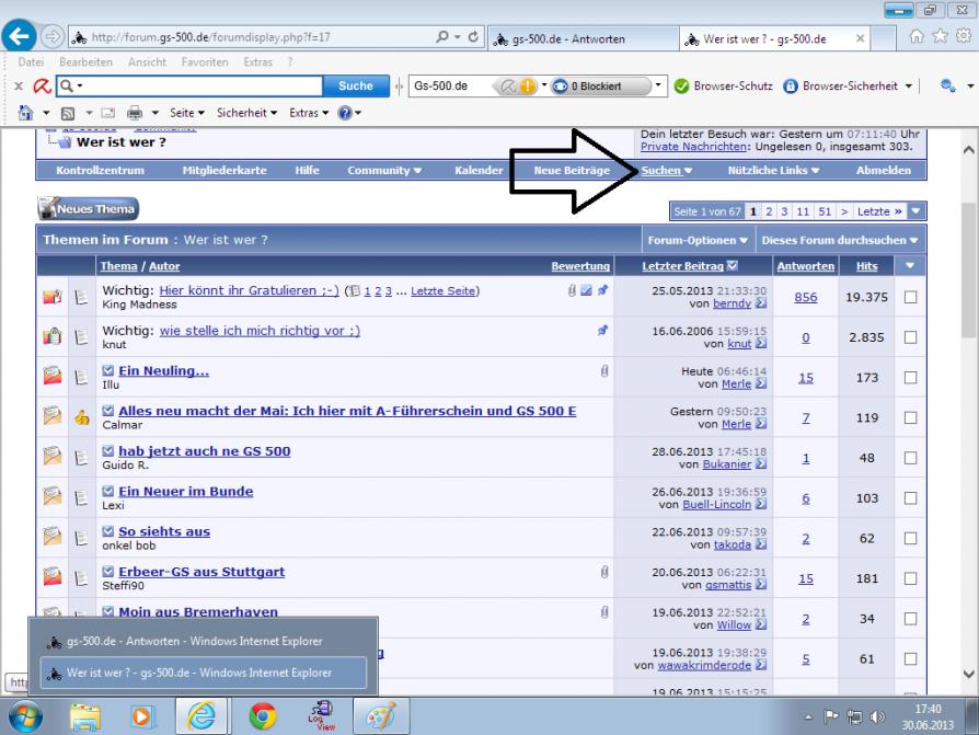

Hallo erst mal und willkommen hier im Forum.
Hier kannst du dich vorstellen.
http://forum.gs-500.de/forumdisplay.php?f=17
Es ist hin und wieder auch hilfreich, wenn man weiß wo ungefähr die Leute wohnen. So kann auch mal persönliche Hilfe bei Problemen geleistet werden. Dazu sollte man eben sein Profil vollständig ausfüllen.
Ansonsten zu deinen Problemen gibt's bei den FAQs schon einige Beiträge.
http://forum.gs-500.de/showthread.php?t=16744
http://forum.gs-500.de/showthread.php?t=19376
http://forum.gs-500.de/showthread.php?t=16743
Außerdem gibt es eine Suchfunktion.
