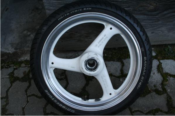

Leute ich hatte ein Problem....ich kaufte Vorder und Hinterrad einer Bandit 400 mit fast neuen Reifen und die Felgen waren poliert...Freude riesengroß als sie endlich nach zwei Monaten da waren. Hinterad war schnell drin aber das Vorderrad da ging nichts, garnichts....rumtelefoniert nach da und dort. Ernstgemeinte Hilfen kamen rüber aber alles zu aufwendig. Aufwendig heisst, Buchse für das Lager der GS drehen oder fräsen lassen. So nebenbei fiel aber auch der Rat....poliere doch die GS-Felge....
wow, das war es...leichter gesagt als getan.
Auswuchtmaschine für Autoreifen ?...passte natürlich nicht die Felge auf den Mitnehmer.

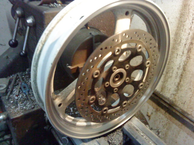

ich hatte aber noch ein Ass im Ärmel, Kumpel hat ne Drehbank in seiner Werkstatt Leute, die 17" Felge passte gerade so rein. Dann hab ich ca. 4 Stunden gewerkelt und siehe da....die Felge war poliert
Hinterrad wird nun wieder ausgebaut und dann werden sie lackiert in candy tangerine orange

und saugwurm im letzten Absatz...alles mit Hand
klar lass ich die Drehbank arbeiten...erst 240er, dann 600er danach 800er Wasserschliff mit WD 40 und zum Schluss Polierpaste und Baumwolle.
dann schön lackiert in Mopedfarbe...Gut Klarlack drauf ....
