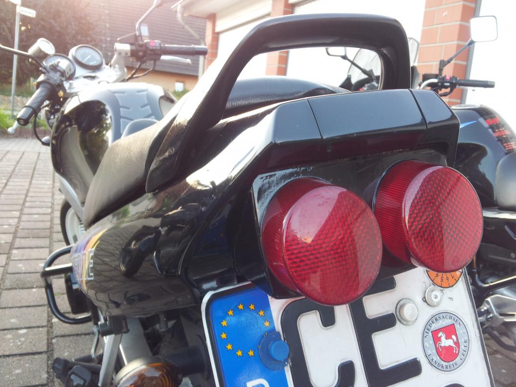

Alt 11.03.2014, 21:35:48   #25
Spirit
Benutzerbild von Spirit
Registriert seit: 21.01.2013
Beiträge: 23
Kilometer: 56600
Hier mal ein Foto
Hits:	753
Größe:	109,8 KB
W:O:A
Spirit ist offline   Mit Zitat antworten
Alt 12.03.2014, 15:33:37   #26
Thom
Zitat von Spirit Beitrag anzeigen
Hier mal ein Foto
Schön ist aber was anderes...
Alt 12.03.2014, 15:39:48   #27
Hehe, das hab ich mir auch gedacht.
Das Rücklicht kiekt viel zu weit raus...da hätte man an der Basis des Rücklichtglases einiges wegnehmen sollen.
