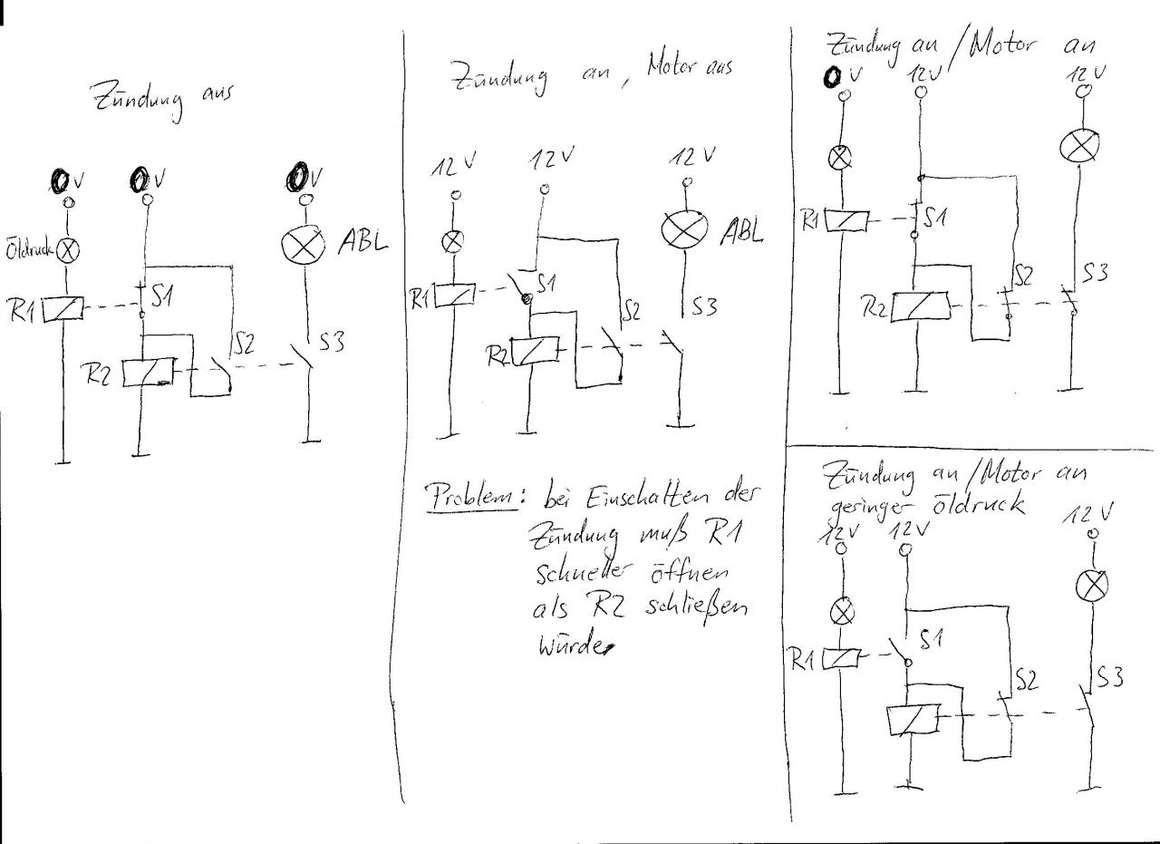

Mal ne andere Idee:
Gibt es bei der GS eine D+ Leitung? eventuell am Regler?
Dynamo+ ist eine Leitung, auf der nur dann Saft anliegt, wenn der Generator rennt - auch wenn nur sehr wenig Spannung induziert wird!
Bei PKW/LKW legt man D+ oft auf ein Relais und damit wird dann die Startsperre geschalten, der Kraftstoffpumpen - Weiterlauf und Tagfahrlicht etc.!
mfg

@Thom: so stelle ich mir die Schaltung vor (siehe Anhang).
Bitte alle Fehler in der Darstellung zu entschuldigen, bin nix Elektrischer
Hits:	1787
Größe:	99,2 KB
Alt 24.05.2014, 23:13:29   #64
Thom
Von der Idee nicht schlecht, aber du muss R1 oberhalb der Lampe abgreifen und anstelle des R1 im 1. Strompfad muss du einen Öffnerkontakt von Öldruckschalter einzeichnen. Bei zwei Verbrauchern in Reihe steht nur die halbe Spannung an.
Achtung, Bild steht auf dem Kopf!

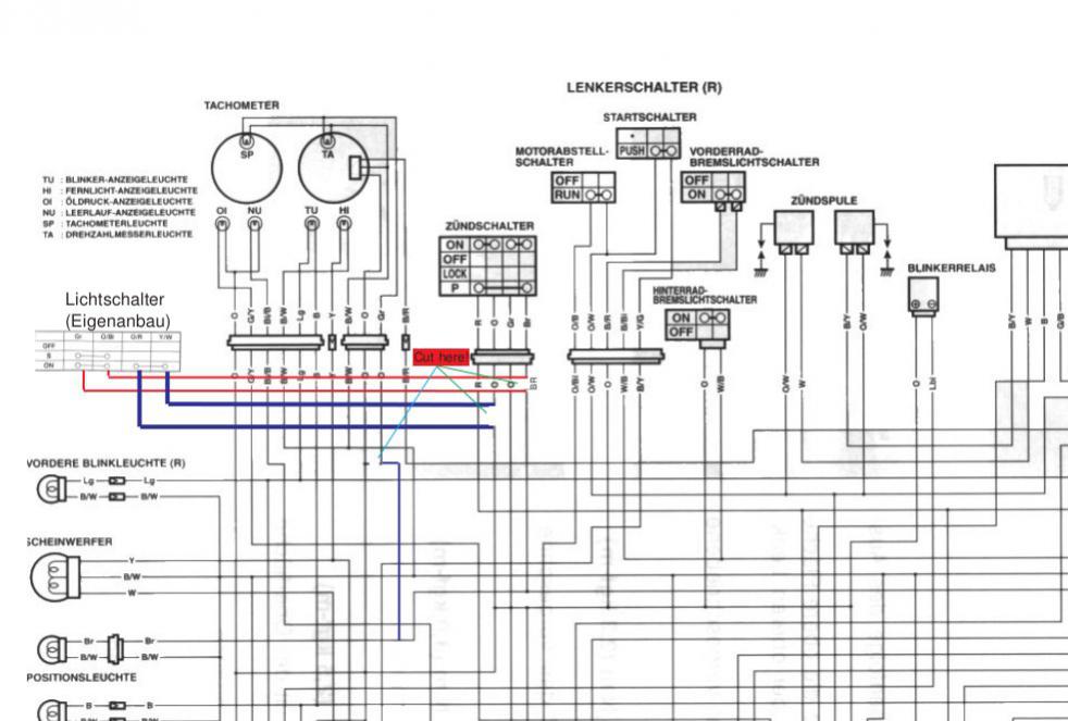

Beiträge: 5.326
Hallo ihr Helden!
Schaut einer von euch eigendlich auch einmal auf den Schaltplan der GS?
Ihr braucht doch nur in die + Leitung des Reglers (rot) eine Diode einbauen (Sperrichtung von Batterie zu Regler) und DAVOR euch das Signal für das Relais abgreifen! Läuft der Motor, liefert der Regler Saft - das Relais zieht an. Steht der Motor lässt die Sperrdiode nichts von der Batterie zurück und das Licht ist aus.
Statt einem Relais täte es auch ein Transistor....
Und das Kabel geht nicht durch die ganze GS zum Scheinwerfer - es geht nur vom Regler zur Batterie......
Natürlich hat das den Nachteil, das das Relais auch anziehen könnte, wenn der Motor nicht anspringt und man lange orgelt. Da aber beim Orgeln die Spannung deutlich unter 10V abfällt, genügt es ein entsprechendes Relais zu verwenden, das wirklich erst bei über 10V schaltet (oder man baut sich eine kleine Schaltung mit Zenerdiode, etc.....)
Geändert von AmigaHarry (25.05.2014 um 20:49:46 Uhr)

Weil ich sehen wollte, was ihr da eigentlich vorhabt........?
Grundsätzlich bin ich ja eher ein Fan von einem ganz ordinären Lichtschalter mit Verlagerung dieser "komplizierten" Regelung ins menschliche Gehirn......aber was soll's.....
Für eine K4 würde ein Schalter etwa so zu realisieren sein:
Hits:	1256
Größe:	86,1 KB

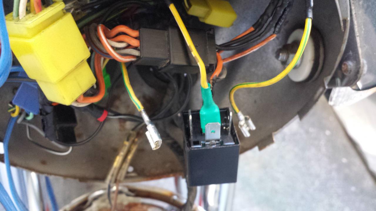

Also ich hab's jetzt mal versucht, das Licht beim Starten mittels Relais auszuschalten und bin leider nur halb erfolgreich gewesen. Dazu zuerst mal ein Bild davon:
Hits:	1016
Größe:	90,4 KB
Ich habe hierfür ein 5-poliges Relais genommen (bistabil). Die Verkabelung dachte ich mir folgendermaßen: Masse und Standlicht sind auf Pol 30 vom Relais, das Kabel vom Abblend-/Fernlicht sind auf 87a (die 3 Kabel waren vormals im rechten Lenkerschalter, nur habe ich in meinen neuen Armaturen keinen Schalter drin).
Das heißt, dass das Licht permanent angeschaltet ist, wenn das Relais in Ruhestellung ist. Zieht das Relais dann an, schaltet es auf Pol 87 um, wo aber nichts dranhängt; heißt Licht geht aus (bis auf das Standlicht, das ist zu jeder Zeit bei aktiver Zündung an, weil es mit Masse zusammen auf Pol 30 hängt).
Um das Relais jetzt zu schalten dachte ich mir, dass das Licht ja nur zu genau einem Zeitpunkt aus sein sollte, nämlich wenn man startet. Praktischerweise ist die eine Leitung vom Starterschalter frei zugänglich und hängt in keiner Buchse im Lampentopf drin (gelb-grünes Kabel).
Ergo habe ich statt der vorhandenen Japanstecker normale Flachstecker draufgequetscht und an die Steuerleitungen des Relais gehangen (Pol 85 und 86).
Beim Test kam dann allerdings die Ernüchterung: Bei aktiver Zündung geht das Licht wunderbar an, Umschalten auf Fernlicht klappt logischerweise auch und wenn ich den Starterknopf drücke geht das Licht (bis auf das Standlicht) aus. Funktioniert also wie es soll. Nur springt die Maschine dann nicht an; nichtmal ein Klackern vom Starterrelais ist zu hören.
Ziehe ich die Kabel des Starterknopfs vom Relais ab und verbinde sie miteinander springt die Maschine einwandfrei an; nur das Licht wird eben nicht mehr ausgeschaltet...
Jetzt ist die Frage: woran scheitert es, dass am Starterrelais anscheinend kein Saft mehr ankommt?

Ja das Starterrelais schaltet auf Masse durch; der Starterknopf bekommt orange-weiß rein und führt gelb-grün raus, was dann einmal einen Umweg über den Lampentopf nimmt und dort original einen Rundstecker (Japanstecker) hat. Laut Schaltplan geht das gelb-grüne Kabel dann ins Starterrelais rein und kommt schwarz-weiß (Masse) wieder raus.
Ich hab also ins grün-gelbe Kabel im Lampentopf das Relais in Reihe eingehangen, ist ja aber dadurch so gesehen nicht unterbrochen, da der innere Aufbau des Relais nur ne Spule ist; unterbrochen ist das Kabel ja nur am Starterschalter...
Wenn ich den Starterknopf drücke funktionierts ja auch, mir scheint nur irgendwie, dass nicht mehr genug Saft fürs "zweite" Starterrelais ankommt und es deswegen nicht anzieht...
Ich kanns aber natürlich mal mit Parallelschaltung probieren, mal gucken ob's klappt...

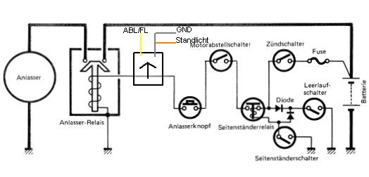

Sieh dir mal das Anlasser-Schemaschaltbild an und sag uns was du genau wo angehängt hast......
Wie man sieht schaltet das Relais auf Masse durch - über den Starterknopf kommt daher +12V......mit einem Öffner-Relais, dessen Steuerspannung (85) nach dem Starterknopf (+) abgegriffen wird, und mit 86 auf Masse geht, sollte das laufen.....
Öffner/Schließer: http://www.ebay.de/itm/Kfz-Relais-12...-/310704395304 -> Last auf 30 und 87a = genauso wie du es oben beschrieben hast.
Was ich nicht nachvollziehen kann ist das in deinem Scheinwerfertopf ein fliegender Anschluss vom Startschalter (Kabel Y/Gr) sein soll.....? - Lt. Schaltplan gibts sowas nicht......
Hits:	1221
Größe:	20,3 KB

Ich hab das Relais wie gesagt genau in die Leitung in Reihe gehängt, weil da praktischerweise der fliegende Anschluss im Topf war.
Auf dem Schaltplan im Handbuch ist der Stecker/fliegende Anschluss neben der Hupe zu sehen:
Hits:	1169
Größe:	111,4 KB
Hab nochmal durchgemessen; auf dem Anschluss liegen die 12V auch wirklich an (sonst würde das nachgerüstete Relais ja auch nicht anziehen wenn ich den Starterknopf drücke).
