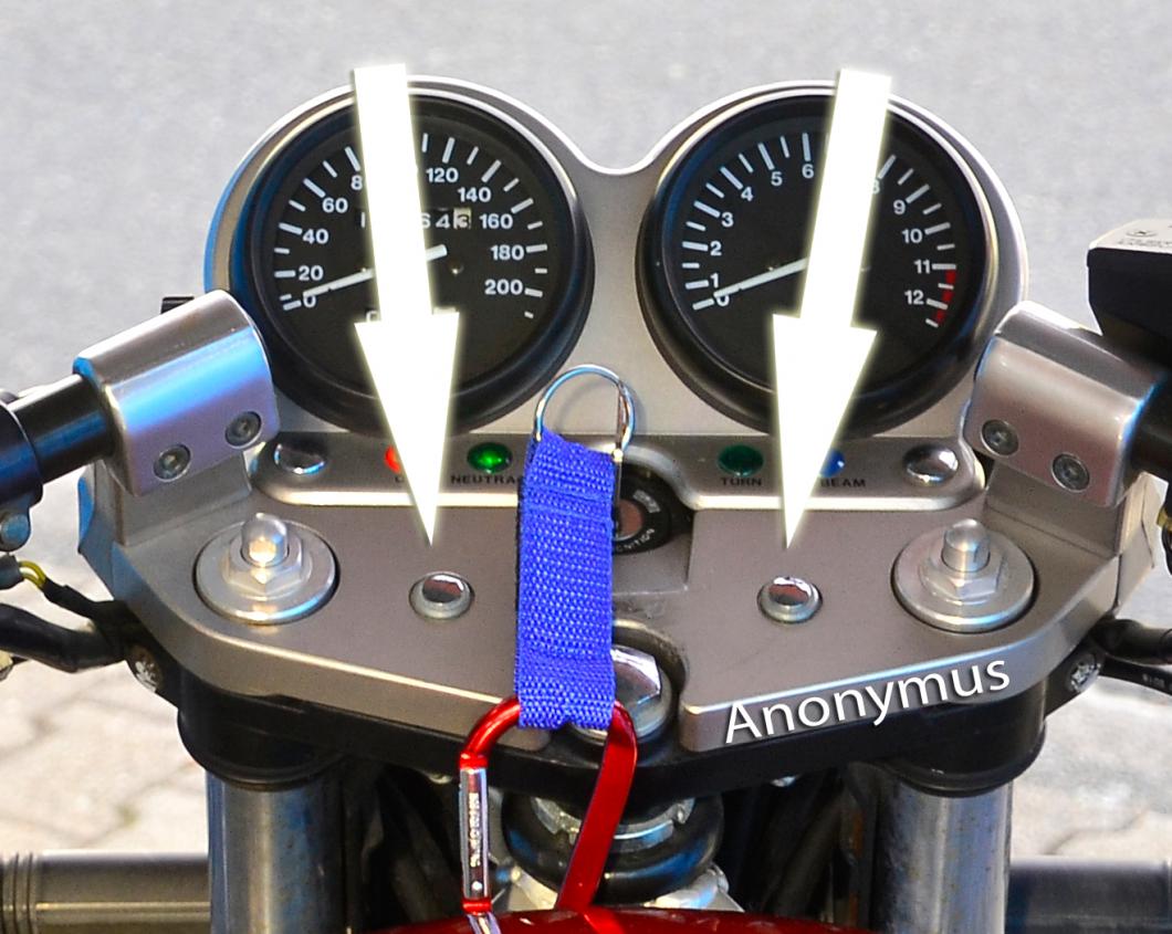

P.s. um sicher zu gehen, die Gummilager sind unter den Gabeleinstellschrauben, oder?
Anonymus ist offline   Mit Zitat antworten
Alt 03.06.2013, 19:18:51   #9
Alter: 51
Nein, die Einsteller für die Federvorspannung sitzen direkt auf den Gabelholmen (sofern die Gabel verstellbar ist). Die Gummilager, die SWM meint, halten die Aufsatzgabelbrücke (die silberne, an der die Lenker befestigt sind) auf der oberen, echten Gabelbrücke (die schwarze direkt unter der silbernen, die die Gabelholme hält). Das sind zwei lange Schrauben, die von oben durch beide Brücken gehen, in Gummiblöcken gelagert sind und deren Schraubenköpfe original unter silbernen Abdeckungen stecken. Wenn da etwas ausgeschlagen oder locker ist, kannst du die gesamte Aufsatzbrücke relativ leicht bewegen.

Ah danke! Hab sie gefunden, denke ich mal!

Ja, genau das sind die Schrauben.
Btw. ist deine Gabel mit verstellbarer Federvorspannung ausgerüstet. Schau mal in die FAQ zum Thema Einstellung.

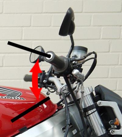

Krankheitsbedingt komme ich zurzeit zu nichts, habe mir aber überlegt, das das Vibrieren durch einen zu steilen Winkel des Lenkers kommt ?
Alt 01.12.2014, 10:57:01   #33
Ein steilerer Winkel macht das Bike "handlicher", sollte aber keine Auswirkung auf Vibrationen am Lenker haben (kann aber Lenkerschlagen provozieren).

Also ich meinte diesen Winkel...
Hits:	827
Größe:	27,5 KB
Alt 01.12.2014, 15:13:38   #35
Ne, das dürfte die Vibrationen nicht beeinflussen.
