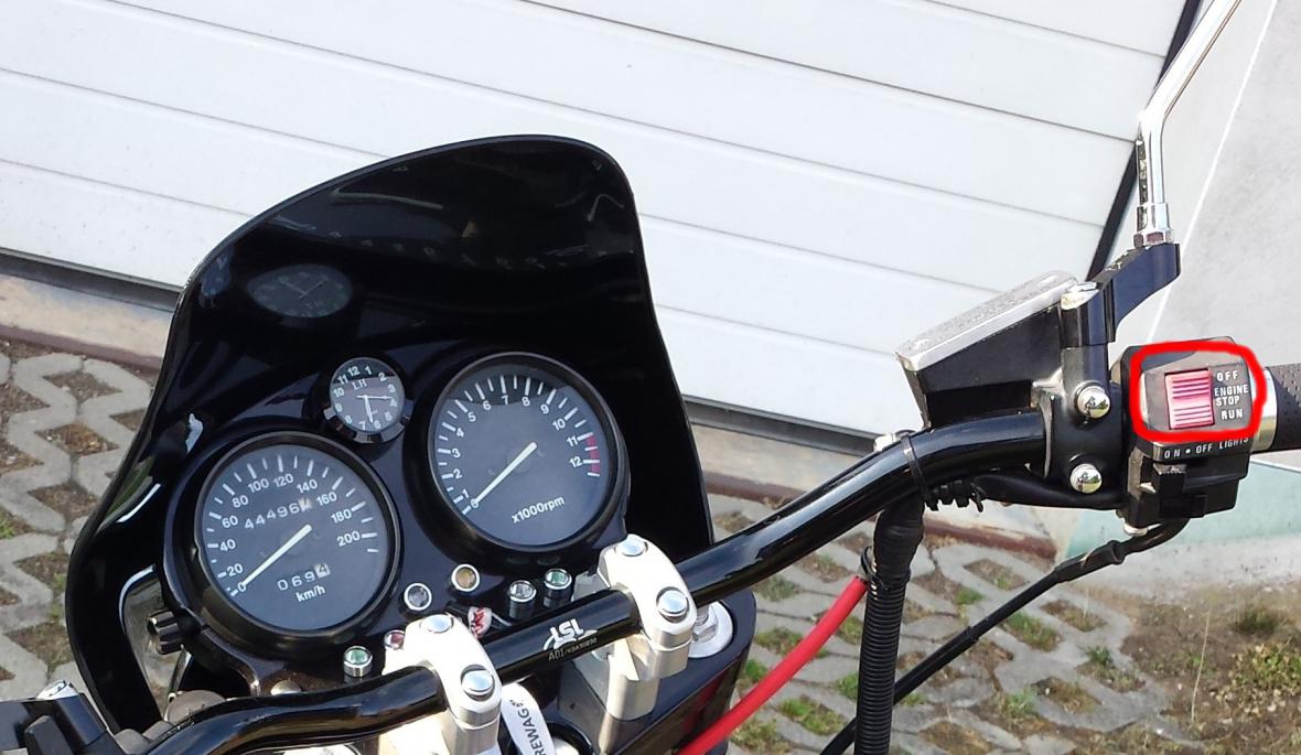

Hallo, den Killschalter habe ich schon zigmal versehentlich beim Abstellen betätigt. Und obwohl ich es weiss, gucke ich jedesmal wie ein Blöder wenn sich beim Anlassen nichts tut.....
pelle136 ist offline   Mit Zitat antworten
Alt 16.04.2015, 22:53:27   #5
Killschalter ist der hier im roten Kreis, steht doch dran

Es war der Killschalter
Danke vielmals!
