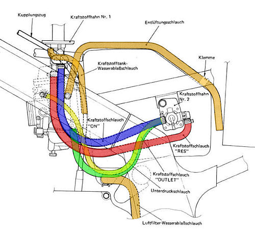

Nachdem nach einer professionellen Vergaserreinigung (Danke an Klassikfon)
der Vergaser wieder eingebaut wurde, sprang das Schätzchen nicht an. Die Vergaser wurden mittels PRI geflutet. Trotz zugedrehten Ablassschrauben tropft es leicht aus den Schwimmerkammern Ablässen. Ebenfalls beim rechten "Versager" zwischen Schwimmerkammer und Vergaserboden.
Alle Schläuche sind richtig !! angeschlossen, und zwar nach dem Schema aus GS 500 Wiki.
Das Moped orgelt beim Start bis die Batterie leer ist. Die Iridium-Zündkerzen sind trocken und leicht schwarz !!
