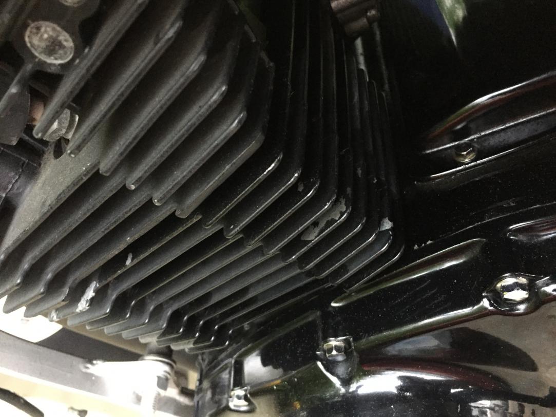

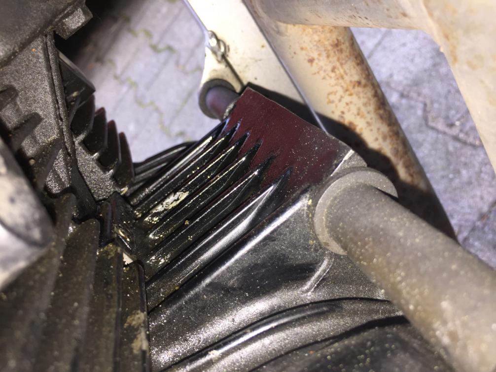

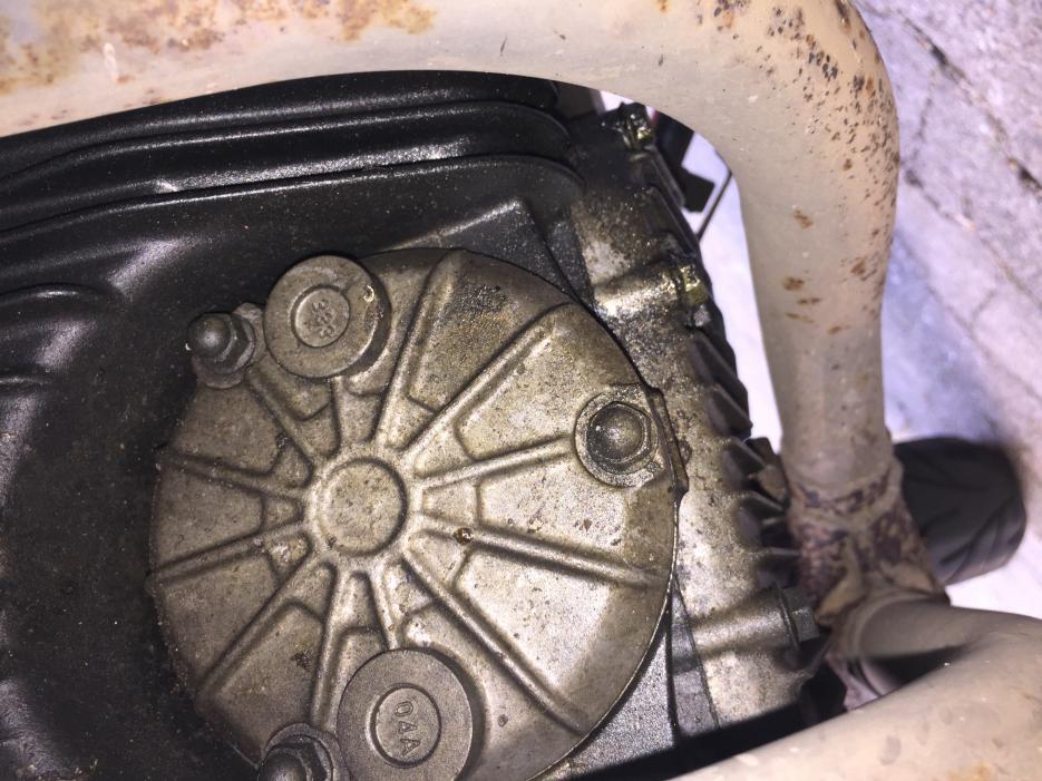

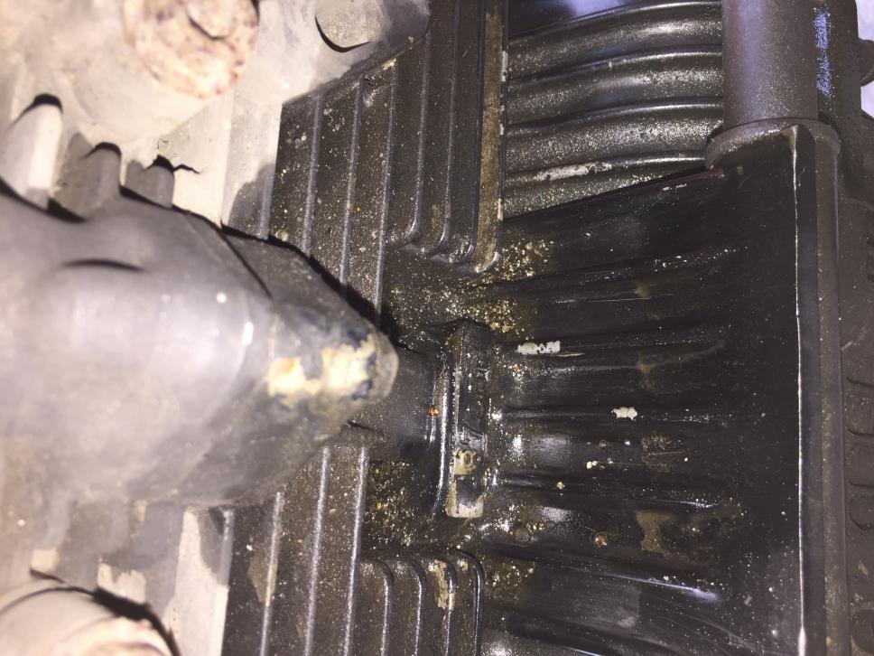

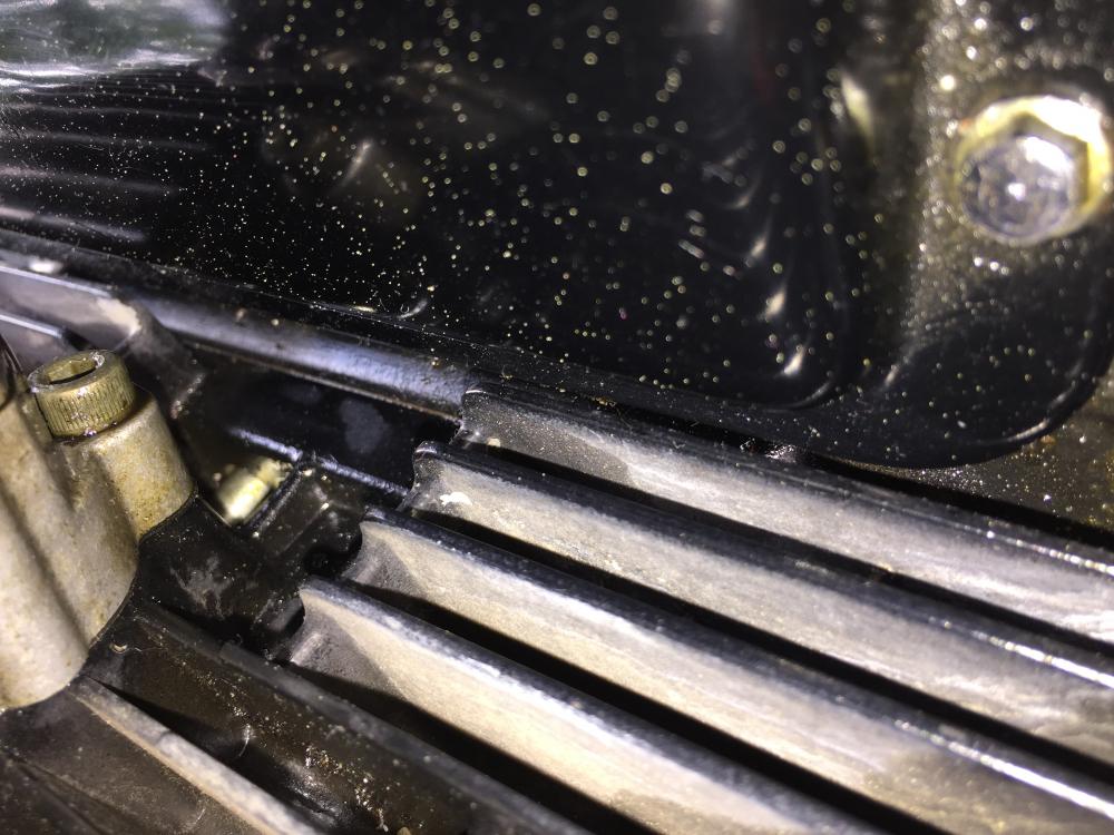

Der Motor hat 36000KM runter und die Maschine hat im April frischen Tüv bekommem. Die Kühlrippen sind zum teil auch feucht geworden.

auf den Fotos sieht das so aus, als ob das Öl aus dem Steuerkettenspanner kommt, ist auch nicht ganz so selten.

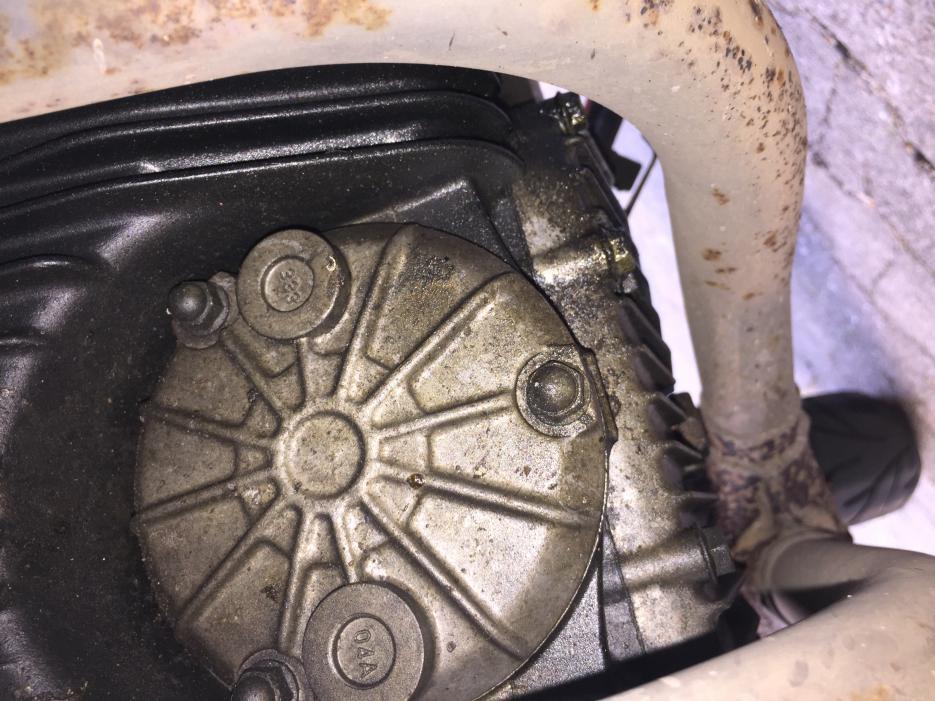

ich habe das Ölleck gefunden!
Ich hab Küchenpapier unter den Steuerkettenspanner geklemmt und nach 10km konnte man schon gut sehen das es von oben (also vom Spanner) kommt.
Ich bin jetzt erstmal erleichtert das es doch "nur" der Kettenspanner ist.
Wie bekomme ich das jetzt am besten abgedichtet? Muss ich das ganze Teil ausbauen?
Und kann ich damit erst noch fahren?

Beim Steuerkettenspanner sind zwei Dichtungen verbaut. Einmal eine Papierdichtung, die aber nicht zerreißen dürfte, wenn man den Spanner nicht demontiert und ein Gummistopfen, der schwarze Knubbel. Der kann mit der Zeit spröde und rissig werden. Hatte ich auch.
Den Stopfen kann man herausziehen, bei meiner waren das aber eher nur noch Gummistückchen, die ich mit einem kleinen Schraubendreher herausfummeln musste.
Der Stopfen kostet ca. 2,5 - 3 €. Das Einsetzen ist nicht so ganz einfach weil der Gummi ziemlich hart ist und man wenig Platz zum Werkeln hat. Mit einem Hebel und einem Tropfen Öl als Gleitmittel gehts aber.
Meine wurde wieder einigermaßen dicht. Alle paar Tausend km gibts mal einen kleinen Tropfen.
Du musst halt nur mal gucken, wo das Ding das Öl verliert.

Und kam schon was raus? Hab mir deine Bilder angeschaut und muss zugeben, dass es bei mir 1:1 genau so aussieht mit dem Ölleck. Was mich nur wundert, dass das Öl vorne austritt bei diesem eckigen "Gummi" überhalb dieses gerippten Plateaus. Die Dichtung des Steuerkettenspanners und dieser Gummipropfen der gewechselt werden muss, sitzen doch hinten am Motorblock oder verstehe ich da etwas falsch?

Ich bin relativ sicher das es der Gummipropfen am Steuerkettenspanner ist, ich habe jetzt erstmal Küchenpapier drunter geklemmt und bin seitdem ca. 200-250km gefahren. Ich kontrolliere den Ölstand regelmäßig und der Ölverlust fällt so gut wie gar nicht auf. Das Tuch saugt alles auf, habe also keine Schmiererei mehr.
Auf Dauer möchte ich das natürlich beheben aber momentan bin ich mit der "Lösung" zufrieden.
Du kannst ja mal Küchenpapier unter dein Steuerkettenspanner klemmen, 10-15km fahren und gucken ob es von oben (Steuerkettenspanner) naß/öllig wird.

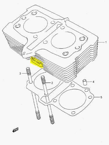

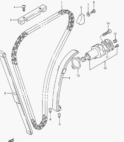

Ist der undichte Gummipropfen am SKS Teil #12 auf dem ersten Bild?
Bei mir suppt es nämlich auch bei dem gelb markierten Teil im Bild 2. Genau wie bei dir. Das muss doch noch eine andere Ursache haben, oder drückt sich das Öl vor?
Hits:	1015
Größe:	54,8 KB
ID:	26656   Klicke auf die Grafik für eine größere Ansicht
Hits:	1006
Größe:	48,8 KB
Müsste auf den ersten Bild die Nummer 12 sein.
Kyu ist offline   Mit Zitat antworten

Beiträge: 22
Kilometer: 55000
Und wieso suppt es bei uns beiden auch an der gelben Stelle? Wird das mit Teil #12 behoben?

Alt 23.05.2017, 15:21:52   #20
Beiträge: 10.719
Macht doch mal den Motor ordentlich sauber/trocken und guckt, wo es sich rausdrückt.
Wir sind doch keine Hellseher, die aufgrund einer mehr oder weniger genauen Beschreibung gleich wissen, wo es undicht ist.
Wenn jemand einen verölten Steuerkettenspanner zeigt, kann es sein, dass der Gummistopfen undicht ist, es kann aber auch sein, dass die Ventilhaubendichtung suppt oder der Gehäuseentlüftungsschlauch gerissen ist oder ...
Da muss man selber gucken.
Auf die Ferne kann man nur Tipps geben, wie man herausfindet, wo Öl austritt.
Wer sich mal die Mühe macht und guckt, wird feststellen, dass zwischen den Zylindern doch tatsächlich Luftkanäle sind, durch die das Öl vom Steuerkettenspanner nach vorne kann.
Da kann man mit ner Taschenlampe durchleuchten oder einfach einen Draht durchschieben.

Habe mir das ganze gestern nochmal genauer angeschaut. Bei mir wird es wohl auch nur der SKS sein. Zusätzlich schwitzt die Limadeckel-Dichtung ein wenig.
Um auf Nummer sicher zu gehen würde ich gleich alle Dichtungen am SKS tauschen wollen.Den Gumminippel (#12) und die Dichtung (#11) kann ich ohne Ausbau den SKS wechseln, oder? Habe in einem anderen Thread gelesen, dass das Öl normalerweise garnicht bis zum Gumminippel gelangen darf, also müsste ja eine der anderen Dichtungen bzw. Simmerring im SKS kaputt sein.
Wie sieht es mit Dichtung #13 aus? Dazu einfach den SKS ausbauen und diese einsetzen oder gestaltet sich das als komplizierter?
Generell zum Thema Dichtungen, sowohl hier als auch bei meinem LiMa-Deckel:
Mit was werden die Dichtungen "eingeschmiert" bevor man sie einsetzt? Reicht da einfaches Schmierfett?Da erzählt irgendwie jeder was anderes...

Alt 24.05.2017, 08:46:46   #22
Den Steuerkettenspanner kannst du einfach ausbauen.
Dann lässt es sich viel leichter dran arbeiten.
Wenns aus dem Gumminippel sifft (der ist eigentlich nur ein Staubschutz) ist im Inneren vermutlich ein O-Ring hinüber.
Wie du an der Explosionszeichnung siehst, gibt es den nicht als Ersatzteil (bin auch nicht sicher, ob/wie gut man da rankommt).
Läuft also im Zweifelsfall auf einen neuen/anderen Steuerkettenspanner hinaus.
Ich hatte vor Jahren mal recherchiert und Suzuki hat den SKS auch in anderen Modellen verbaut. Dadurch kommt man vermutlich leichter an (neuere) Spanner.
Such am besten nach der Teilenummer nach 1998. Da hat der Spanner ne stärkere Feder bekommen.
Auf die Papierdichtungen kommt eigentlich gar nichts.
Wenn man seinen Dichtflächen nicht vertraut, kann man hauchdünn Dichtmasse auftragen (Hylomar, Dirko) aber wirklich wirklich wenig.
Nötig ist das normalerweise aber nicht.
