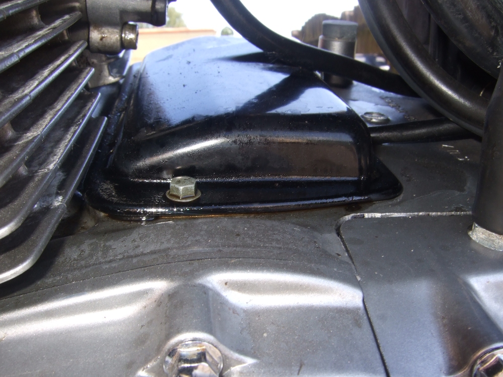

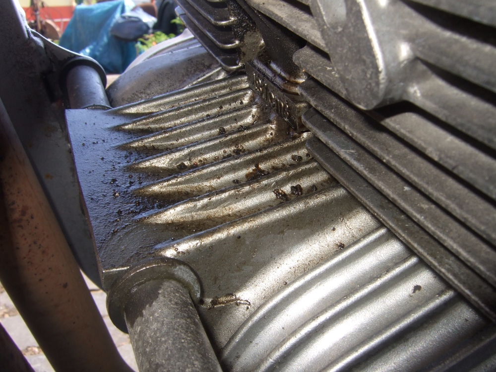

Hallo, ich habe vor 2 Tagen meinem Motorrad eine richtige Grundreinigung gegönnt Habe auch die Kette gereinigt ( auch den Siff am Ritzel entfernt). Sah super aus, fast wie neu, war ich stolz ^^
Gestern bin ich dann eine etwas größere Tour gefahren und heute ist mir aufgefallen, dass die Gute anscheinend Öl verliert. Ich habe ein paar Fotos gemacht, ich weiß nämlich nicht was der Grund dafür sein kann, außer irgendwelche Dichtungen am Motor.
Vielleicht könnt ihr mir weiter helfen? Habe jetzt Bedenken das es was schlimmeres sein kann.

Oh, sieht nach Fußdichtung aus...eine viel aufwändiger zu wechselnde Dichtung hat die GS fast nicht...
Du könntest mal die Zylinderkopfmuttern (4 Stück, jeweils 2 recht sund links der Zündkerze) mit 35-40Nm nachziehen. Vielleicht ist es dann wieder dicht.
Ansonsten musst du für den Wechsel Kopf und Zylinder runternehmen (bin nicht ganz sicher, ob das bei eingebautem Motor gut funktioniert). Ist auf jeden Fall aufwändig und nichts für's erste Mal schrauben.

Ohje, nicht gut Sollte das unbedingt in der nächsten Zeit gemacht werden? Oder reicht es öfter nach dem Öl zu schauen und erst dann etwas zu unternehmen, wenn es wirklich notwendig wird? Denke das ich sie ja dazu in die Werkstatt bringen sollte. Wir haben vorhin mal nachgesehen, um die 4 Schrauben nach zuziehen müsste der ganze Tank runter. Ich denke das wir es morgen mal nach prüfen werden. Vatern muss ja Zeit haben

@swm: meinste nicht das das von weiter oben kommt?
Fußdichtung ist verdammt selten

also bei mir sah das gleich aus und es war der Steuerkettenspanner! Das zweite Bild deutet darauf hin. Ist auf deinen linken Motordeckel auch ein Ölfilm?
Putz doch mal den Steuerkettenspanner nochmal sauber ab und schau nochmal nach. Bei mir war ein Tropfen sichtbar.

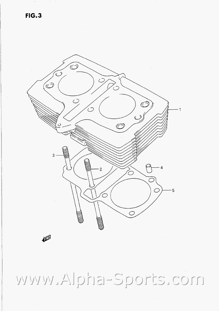

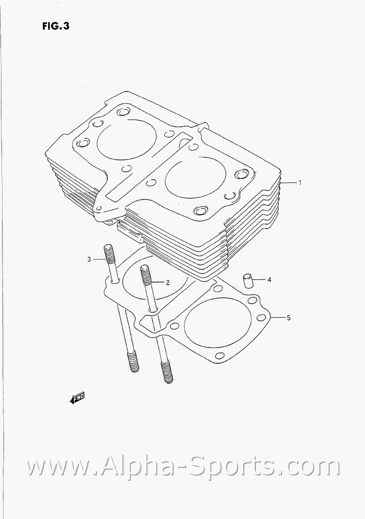

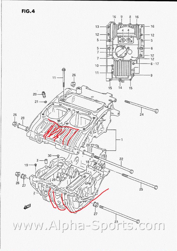

Mal angenommen, es wäre die erwähnte Fußdichtung, dann ist das hier die Nummer 5, richtig?

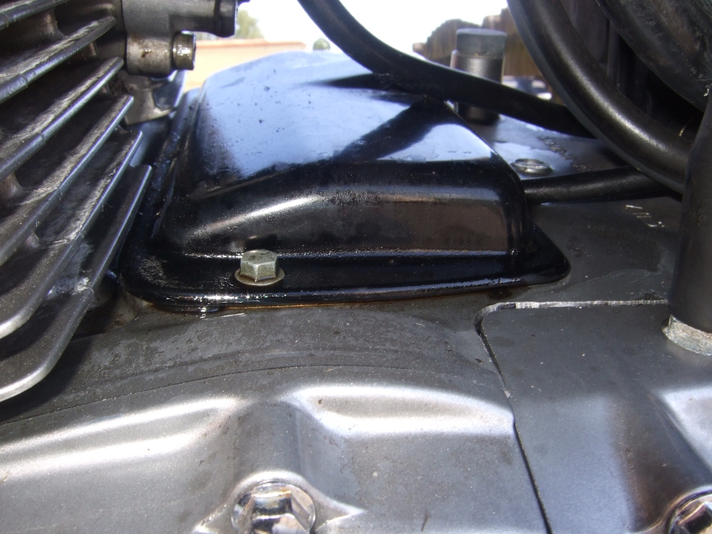

Wirklich ausschließen kann ich ihn nicht. Aber ich habe direkt nach dem Saubermachen eine Runde gedreht (Landstraßen um Altlandsberg herum) und dann nochmal geschaut. Die Brühe läuft vorn am Motor entlang nach unten und wird dann unterm Motor durch den Fahrtwind nach hinten gedrückt. Ich habe mal versucht, das mit rot auf die Zeichnung zu skizzieren.
Genauer konnte ich leider nicht mehr nachschauen, weil der Himmel plötzlich schwarz war... Nach dem SKS muss ich morgen nochmal genauer gucken. Da war aber auch ein wenig Öl, bevor ich geputzt habe.

Ah, vorn, nicht hinten am Motor. OK.
Und von weiter oben kann es nicht kommen?
(Ventildeckeldichtung, Drehzahlmesserwellen-Antrieb)

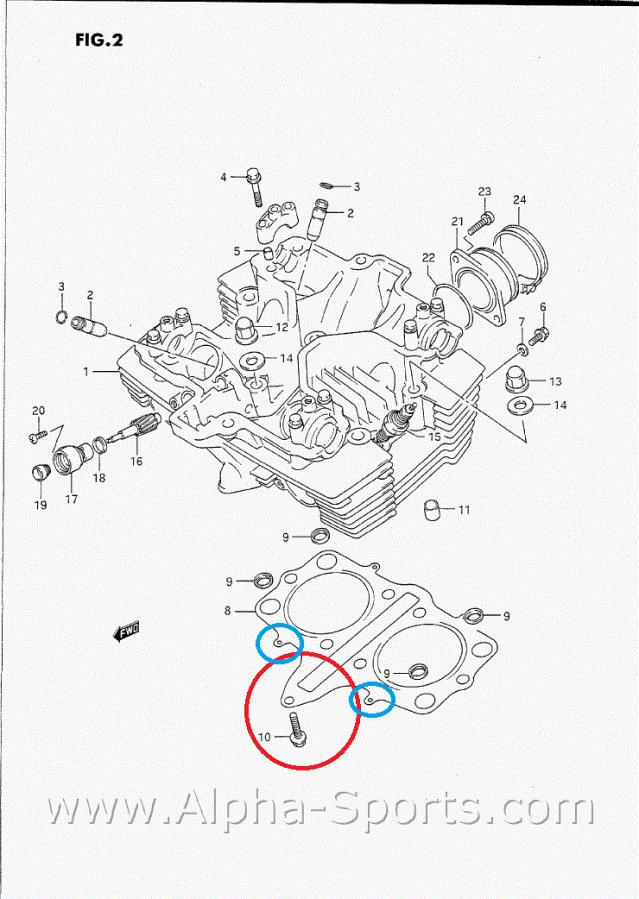

Also die Drehmomente der Schrauben waren mit 40 Nm bereits am Maximum und weiter wollte ich nicht gehen.
Allerdings habe ich festgestellt, dass das Öl scheinbar schon weiter oben austritt, siehe roter Kreis im Bild. Werde morgen nochmal die Schraube 10 festziehen. Diese komischen Nippel (blaue Kreise) werden nicht per Schrauben etc. fixiert, richtig?
Diese Dichtung 8 dürfte ja etwas leichter zu wechseln sein als die Zylinderfußdichtung. Mann mann mann...

Naja, wie weiter oben schon geschrieben nimmt die Fußdichtung beim Wechsel der Kopfdichtung (# wohl gern mal Schaden, wenn man die Zylinder mit abhebt (unbeabsichtigt).

Da wirst du um einen Wechsel der Kopfdichtung nicht rum kommen. Das du dabei die Fußdichtung mitmachen musst sollte klar sein, alles andere ist Pfusch.
Wenn du da eh schon den Kopf runter nimmst, dann kannst du auch gleich die Ventile neu einschleifen und mal alles gründlich sauber machen.
