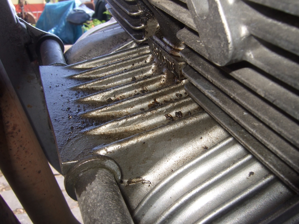

Hallo, ich habe vor 2 Tagen meinem Motorrad eine richtige Grundreinigung gegönnt Habe auch die Kette gereinigt ( auch den Siff am Ritzel entfernt). Sah super aus, fast wie neu, war ich stolz ^^
Gestern bin ich dann eine etwas größere Tour gefahren und heute ist mir aufgefallen, dass die Gute anscheinend Öl verliert. Ich habe ein paar Fotos gemacht, ich weiß nämlich nicht was der Grund dafür sein kann, außer irgendwelche Dichtungen am Motor.
Vielleicht könnt ihr mir weiter helfen? Habe jetzt Bedenken das es was schlimmeres sein kann.

Oh, sieht nach Fußdichtung aus...eine viel aufwändiger zu wechselnde Dichtung hat die GS fast nicht...
Du könntest mal die Zylinderkopfmuttern (4 Stück, jeweils 2 recht sund links der Zündkerze) mit 35-40Nm nachziehen. Vielleicht ist es dann wieder dicht.
Ansonsten musst du für den Wechsel Kopf und Zylinder runternehmen (bin nicht ganz sicher, ob das bei eingebautem Motor gut funktioniert). Ist auf jeden Fall aufwändig und nichts für's erste Mal schrauben.

@swm: meinste nicht das das von weiter oben kommt?
Fußdichtung ist verdammt selten

also bei mir sah das gleich aus und es war der Steuerkettenspanner! Das zweite Bild deutet darauf hin. Ist auf deinen linken Motordeckel auch ein Ölfilm?
Putz doch mal den Steuerkettenspanner nochmal sauber ab und schau nochmal nach. Bei mir war ein Tropfen sichtbar.

Bei mir war es auch (siehe hier http://forum.gs-500.de/viewtopic.php?f=60&t=30733 ),habe die Zylinderkopfmuttern mit Drehmomentschlüssel nachgezogen, die andere Stelle war der Steuerkettenspanner...jetzt "schwitzt" sie nur noch öl..und dies ist akzeptabel

Auch wenns "nur" die Kopfdichtung ist, geht dort beim Wechsel oft und gern die Fußdichtung hopps.

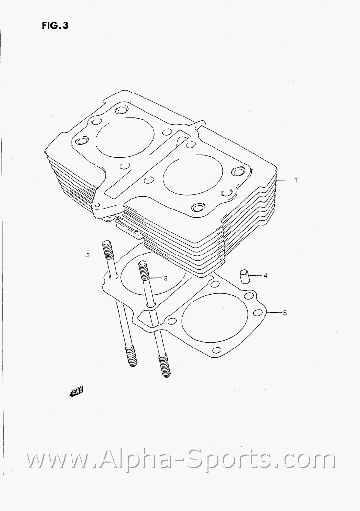

Mal angenommen, es wäre die erwähnte Fußdichtung, dann ist das hier die Nummer 5, richtig?

Diese Dichtung 8 dürfte ja etwas leichter zu wechseln sein als die Zylinderfußdichtung. Mann mann mann...

Naja, wie weiter oben schon geschrieben nimmt die Fußdichtung beim Wechsel der Kopfdichtung (# wohl gern mal Schaden, wenn man die Zylinder mit abhebt (unbeabsichtigt).
