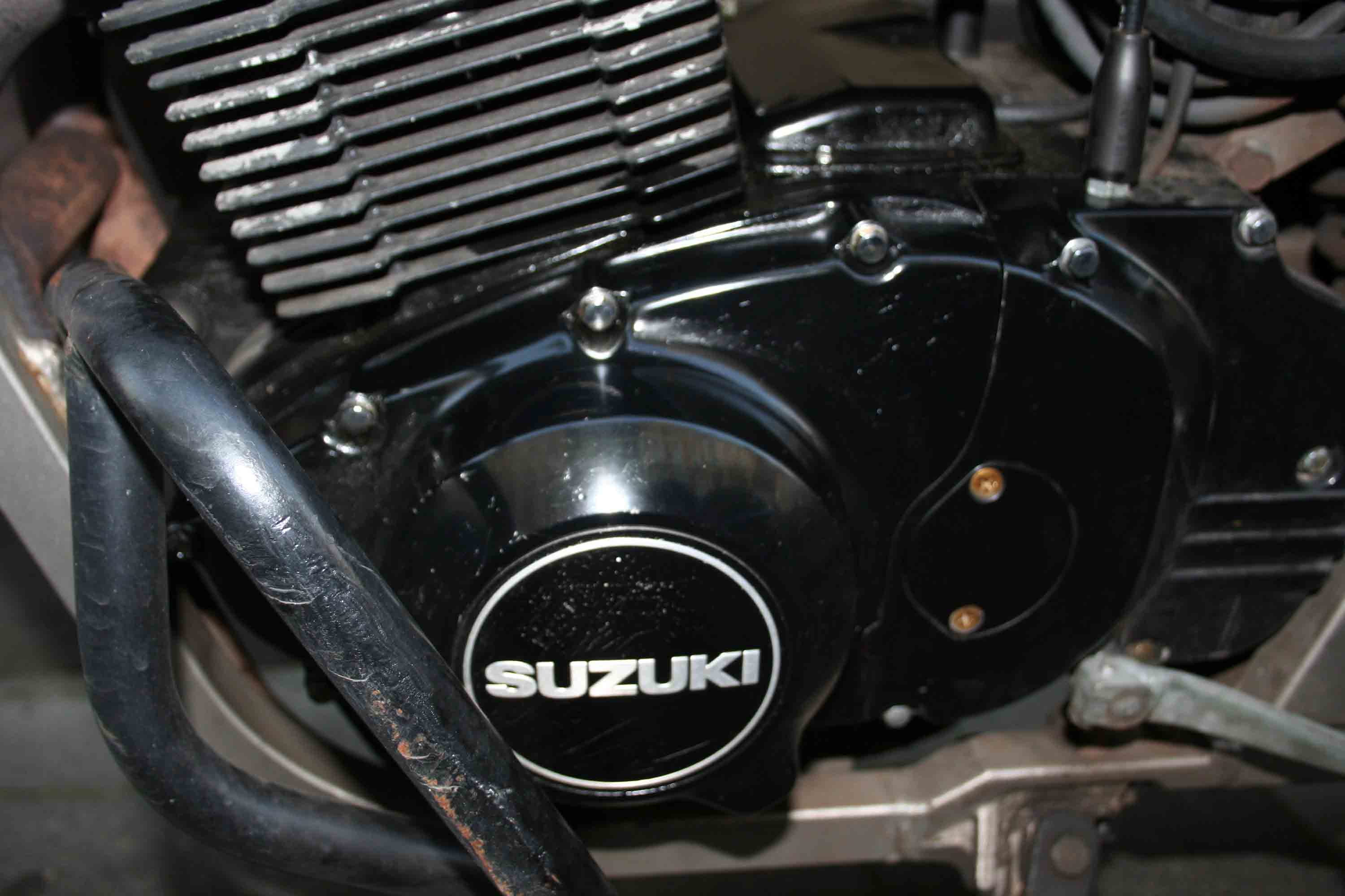

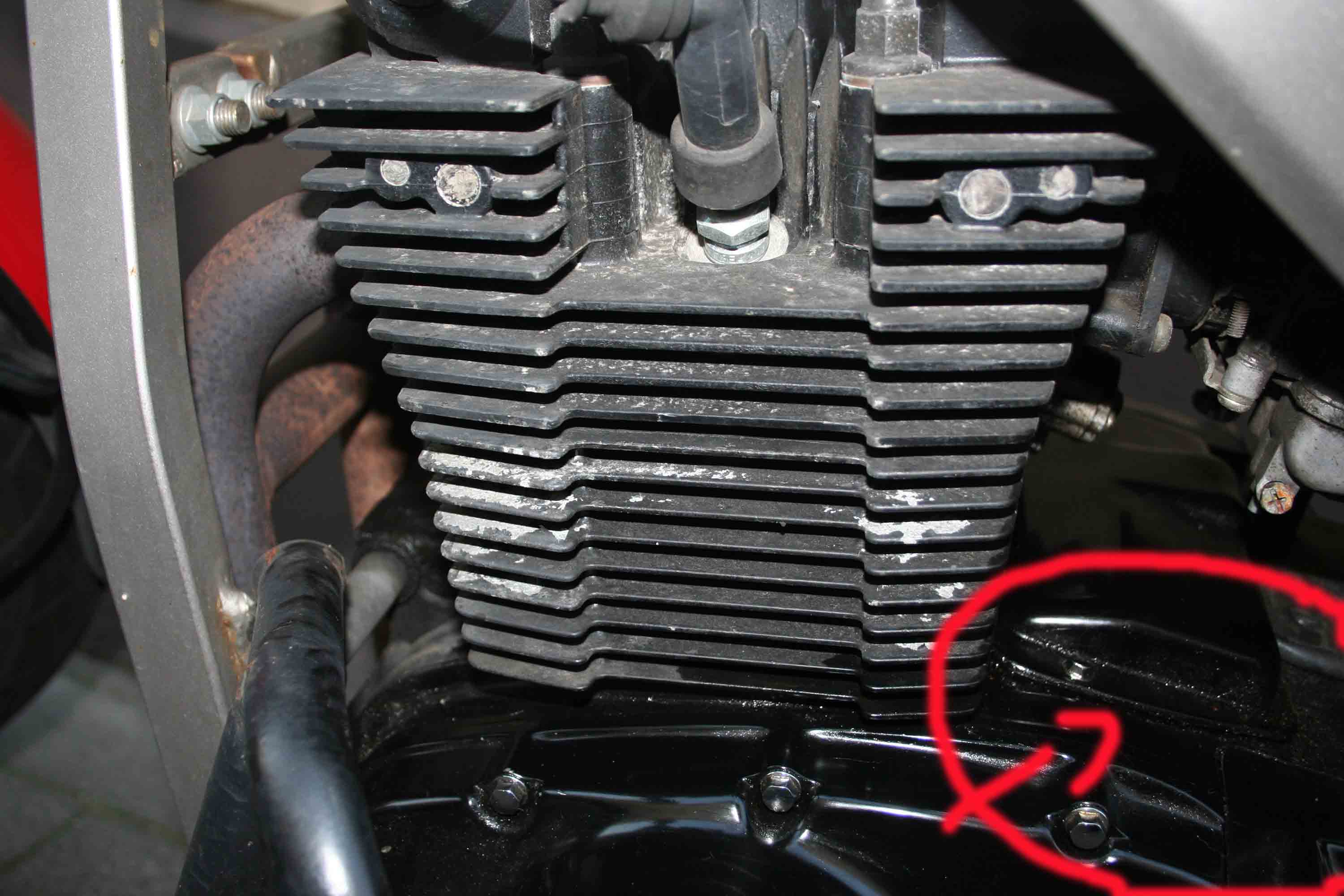

Also,
leider hatte ich die Schmiere schon weggewischt bevor ich die bilder gemacht habe.
Also, auf dem Teil des Motorblocks wo groß Suzuki drauf steht war das meiste, war weder flüssig noch richtig dickflüssig (?)
Im Vorderen Bereich, da wo diese Rillen sind, war jedoch ziemlich festgebackenes Öl drin.
(P.S. den Rost den ihr auf den Bildern sehen könnt habe ich beim putzen auch das erste mal so heftig entdeckt...wer mir dafür nen Rat geben mag, her damit *seufz, ich denke da ist ne generalüberholung fällig)[attachment=1:v1a2bib2]IMG_1620.JPG[/attachment:v1a2bib2][attachment=0:v1a2bib2]IMG_1621.JPG[/attachment:v1a2bib2]

Könnte der Steuerkettenspanner sein, der undicht ist. Oder (schlimmer) die Fußdichtung, wobei ich mir da kaum vorstellen kann, daß da soviel Öl rausblasen kann.
Nichtsdestotrotz solltest du das Mopped eh mal jemandem zeigen, der bißchen Ahnung hat. So von den Bildern her ist die in einem grauenvoll vergammelten Zustand...

Naja, sieht schon etwas gammelig aus. Wurde anscheinend nicht sehr gepflegt. Aber gut, die Technik muss stimmen.
Der Rost am Auspuffkrümmer ist normal. Dauerhaft in den Griff bekommt man das eh nicht mehr. Ich wische desöfteren mal mit einem öligen Lappen drüber. Am Rahmen muss man halt putzen. Womit ich sehr gute Erfahrungen gemacht habe ist das S100 von Dr. Wack Chemie. Ist eben aber auch teuer.
http://www.wackchem.com/s100-deutsch/index.html
Das Zeug reinigt gut und enthält Korrosionsschutzkomponenten.
Für eine Grundreinigung würde ich das Zeug kaufen. Für die alltägliche Pflege würde ich dann eher mal ein No-Name-Produkt nehmen.
Beides gibts im Zubehörhandel, Louis, polo, HG ...
Zu dem Ölaustritt: So genau lokalisieren kann man das auf den Bildern leider nicht. Es gibt da auch verschiedene Möglichkeiten. Das kann von einem abgerutschten/fehlenden Gehäuseentlüftungsschlauch über eine undichte Ventildeckeldichtung oder undichten Steuerkettenspanner bis zu einer undichten Gehäusedichtung alles sein.
Man müsste das mal gründlich reinigen, vll. eine Motorwäsche machen und dann mal beobachten, wo das Öl her kommt.

Zurück zum eigentlichen Problem: Ich würde mal den Tank abnehmen und gucken was die Gehäuseentlüftung und die Ventildeckeldichtung sagen, wenns dort schon nass ist, ist die Wahrscheinlichkeit groß, dass es dort auch undicht ist.
Danach kann man auch mal einen Blick auf den Steuerkettenspanner werfen. Wenn der undicht wäre, müsste es um das Ding herum ziemlich ölig sein.
Wenn du dann sowieso gerade dabei bist, kannst du auch alles gleich richtig sauber machen.
Wenn du keine augenfällige Undichtigkeit gefunden hast, musst du das Ganze beobachten.

seit ich alles sauber gemacht habe ist bis jetzt kein Öl mehr ausgetreten, trotzdem werde ich sobald sie ankommt die ventildeckeldichtung austauschen, zusätzlich habe ich beschlossen alle rostigen teile auszutauschen und mein bestes zu versuchen die kleine wieder in schuss zu kriegen

Das mit der Ventildeckeldichtung kannst du dir sparen.
Wenn diese lecken würde, wären die ganzen Kühlrippen in einer Spur vertikal mit Öl befleckt, um Ölreste in deiner Einkreisung zu hinterlassen.

An der markierten Stelle auf den Fotos kann sich absolut hervorragend abgeschleudertes Kettenfett sammeln, was dann eine schöne Öl-Schlamm-Schicht bildet. Leider kann ich auf den Bildern die Kette nicht sehen, wie sieht die denn aus?
Die Dichtungen wechselt du besser erst dann, wenn du dir sicher bist, dass die leck sind (sichtbarer Ölaustritt am Dichtungsrand) oder du den Motor wegen irgendwas anderem ohnehin zerlegen musst.
Wie soll das da hinkommen?
Einerseits direkt von der Kette, wenn die arg zuviel Kettenfett drauf hat(te). Andererseits kann es das unter der Ritzelabdeckung rausdrücken, wenn der Motor schön warm ist und der ganze Bereich hinter der Abdeckung im warsten Sinne des Wortes zugesifft ist. In beiden Fällen sollte allerdings auch unterhalb und am Kettenausgang der Ritzelabdeckung sowie bei der Schaltwelle ordentlich Siff sein.
