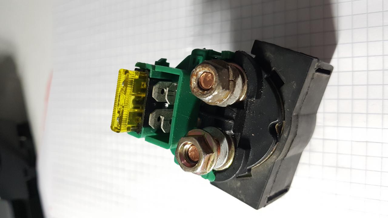

Moin alle zusammen...
ich hab folgendes Problem an meiner GS und ich hoffe, dass mir wer weiterhelfen kann.
Also vorab ich fahr diese seit fast 2 Jahren (auch im Winter) wöchentlich 2-4x zur Arbeit und in der City...die Batterie kam dirket nach dem Kauf neu, weil die vorher platt war.
An sich sprang sie immer sofort an..egal ob wir -3°C oder +35 hatten.
Diesen Sommer kam dann das erste Mal das Problem auf, dass sie auf der Arbeit nicht mehr ansprang (hab leider kein eigenes Auto und muss zusehen wie ich es dann dort repariere.
Gott sei Dank war es im Juli/August als es das erste Mal auftrat nur die Sicherung vom Relais. Ich hab die Sicherung ersetzt und es sprang problemlos wieder an und lief bis dato. Bis ich dann Freitag nach der Arbeit Heim wollte und sie nicht mehr ansprang.
Ich habe jetzt folgendes gemacht was in anderen Beiträgen stand aber keinen Erfolg brachte.Sie springt nicht an. Beim ersten ziehen der Kupplung um zu Starten macht es einmal Klick und das wars.
---Relais ersetzt, aber das Klicken tritt pertu nicht auf. Nur bei dem alten Relais klickt es kurz. (diesmal war die Sicherung NICHT kaputt, hab die Sicherung trotzdem mehrmals ausgetauscht aber daran liegt es ja nicht)
---Batterie hat noch gut Saft
---Ich habe das Relais überbrückt und der Anlasser drehte sich. Es hörte sich an als würde es gleich starten aber es startet nicht (würde es denn überhaupt ohne Relais starten können oder ist diese Prüfung somit iO???)
---mit eingebautem Relais kommt beim Starten ca 5mV an was ja viel viel viel zu wenig ist. Sonst liegt überall >12V an.
Meine Vermutung ist jetzt, dass das Relais was ich bei ebay geholt habe einfach unpassend ist oder kaputt ist. Das klicken tritt ja nicht auf und bei dem Relais ist das grüne Gehäuse wo der Stecker draufkommt minimal anders. Der alte Stecker der über die Sicherung kommt ist nämlich zu kurz um an den seitlichen Clips einzurasten. Ansonsten ist es zu 100% gleich. Es steht auf dem Bauteil selbst leider keine genaue Bezeichnung drauf.....
Meint ihr das Relais ist nicht das richtige oder defekt?
Könnte mir wer einen Link zu einem 100% passendem Artikel (möglichst nicht zu teuer) geben?
Ich hoffe es liegt nur daran
Vielen Dank für die Hilfe.
Gruß Vitali

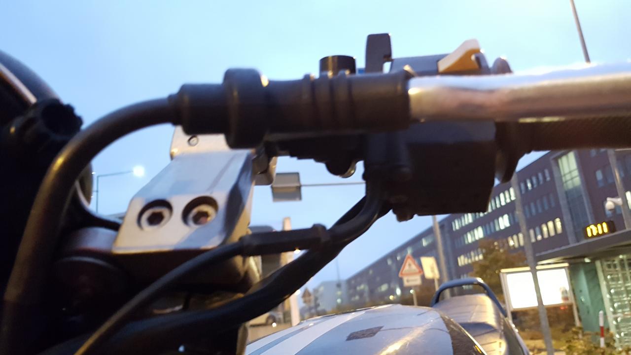

Hat deine GS einen Kupplungsschalter?
Es wäre auch möglich, dass der defekt ist. Den kann man ggf. überbrücken. Kabelschuhe abziehen und miteinander verbinden.

Das alte klickende Relais: kaputt, kann man reparieren, aber nen neues originales ist besser.
Neies Relais: das wird entweder kaputt sein oder falsch angeschlossen. Wenn das nen 08/15 und kein Anöasserreöais war, war das auch Mumpitz

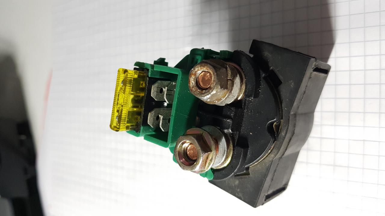

so das Ersatzteil kam heute endlich an..ein gebrauchtes Relais hat leider auch nichts gebracht. Immer noch das gleiche. Batterie wird grad geladen, war aber bei 75%. Wie gesagt, ich weiß wie sich eine schlappe Batterie anhört. Egal wie leer die Batterie ist..am Licht oder am Drehen des Anlassers hört man es. Wenn nur 5mV ankommen ist es nicht die Batterie
Keine Ahnung was es noch sein kann...

Vitalitos
Registriert seit: 29.10.2018
Beiträge: 30
Ja das überbrücken mit Hilfe eines anderen kfz ist das einzige was ich noch nicht gemacht habe. Dazu kam ich noch nicht. Werde das zum Wochenende hin probieren müssen. Den Rest konnte ich ja so schon machen. Ich veräppel hier niemanden. Bin für jeden Rat dankbar 🤔
Der Anlasser dreht immer wenn ich das relais überbrücke, ich hab noch nie behauptet dass er nicht dreht. Er dreht nur nicht wenn ich ihn über den startknopf drehen lassen will. Egal ob mit/ohne Gang oder auch beim anschieben. Da tut sich nichts von selbst ..

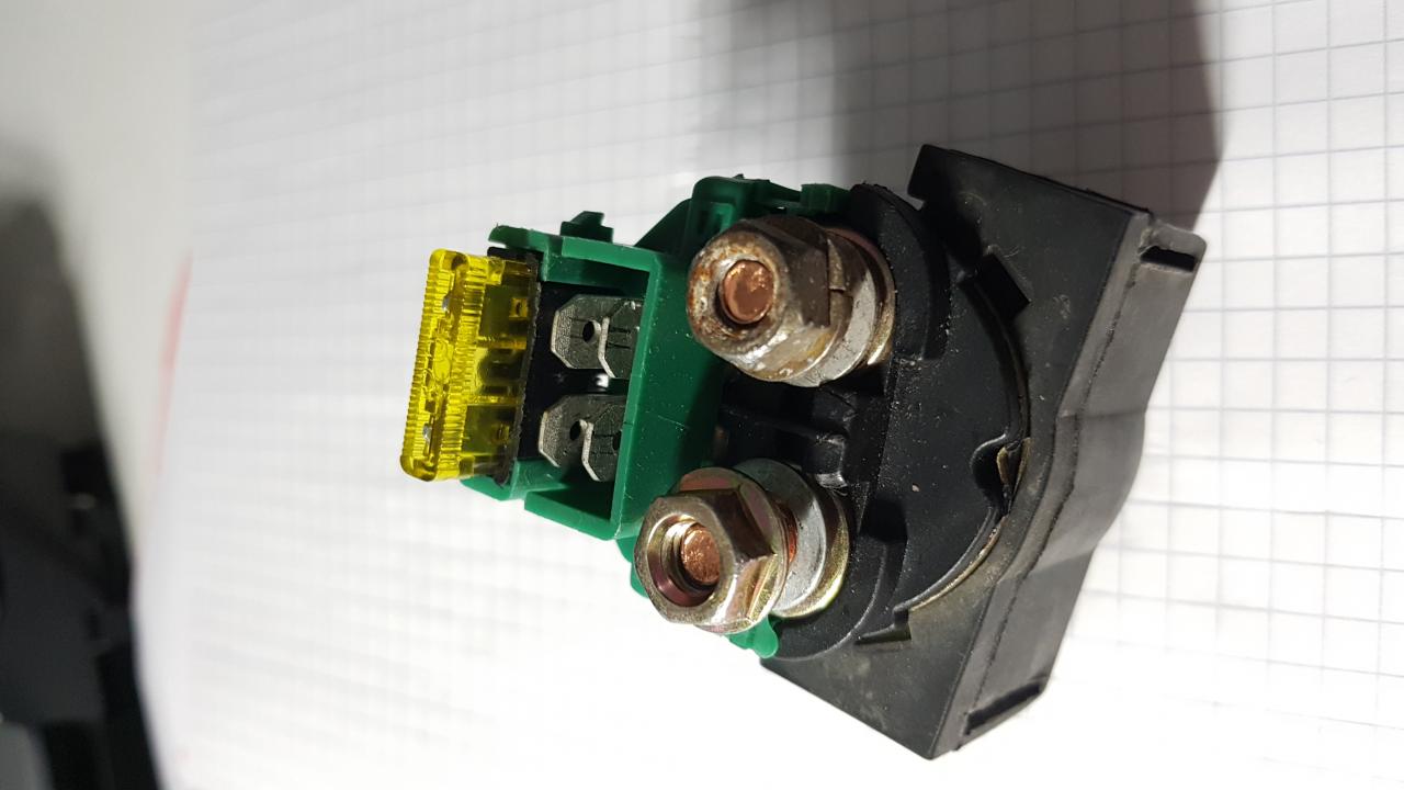

Ich hab jetzt rausgefunden dass das relais 5Ohm haben muss. Jetzt frag ich mich Grad nur wo ich das messen kann? Brauch ich dafür extra Spannung oder geht das auch im ausgebauten Zustand? Hab nämlich mein altes Relais in der Wohnung und könnte das jederzeit prüfen.
Gruß Vitali

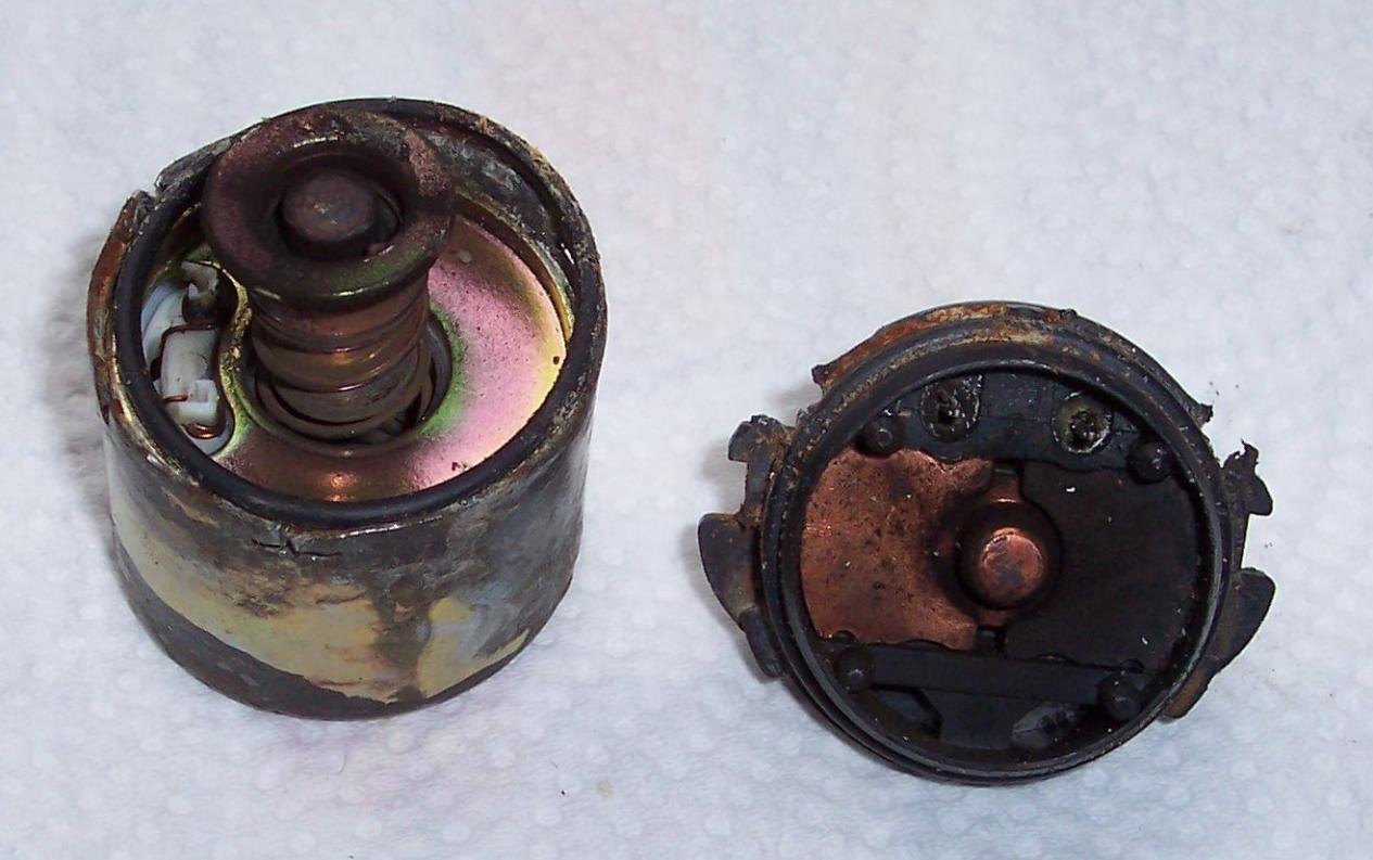

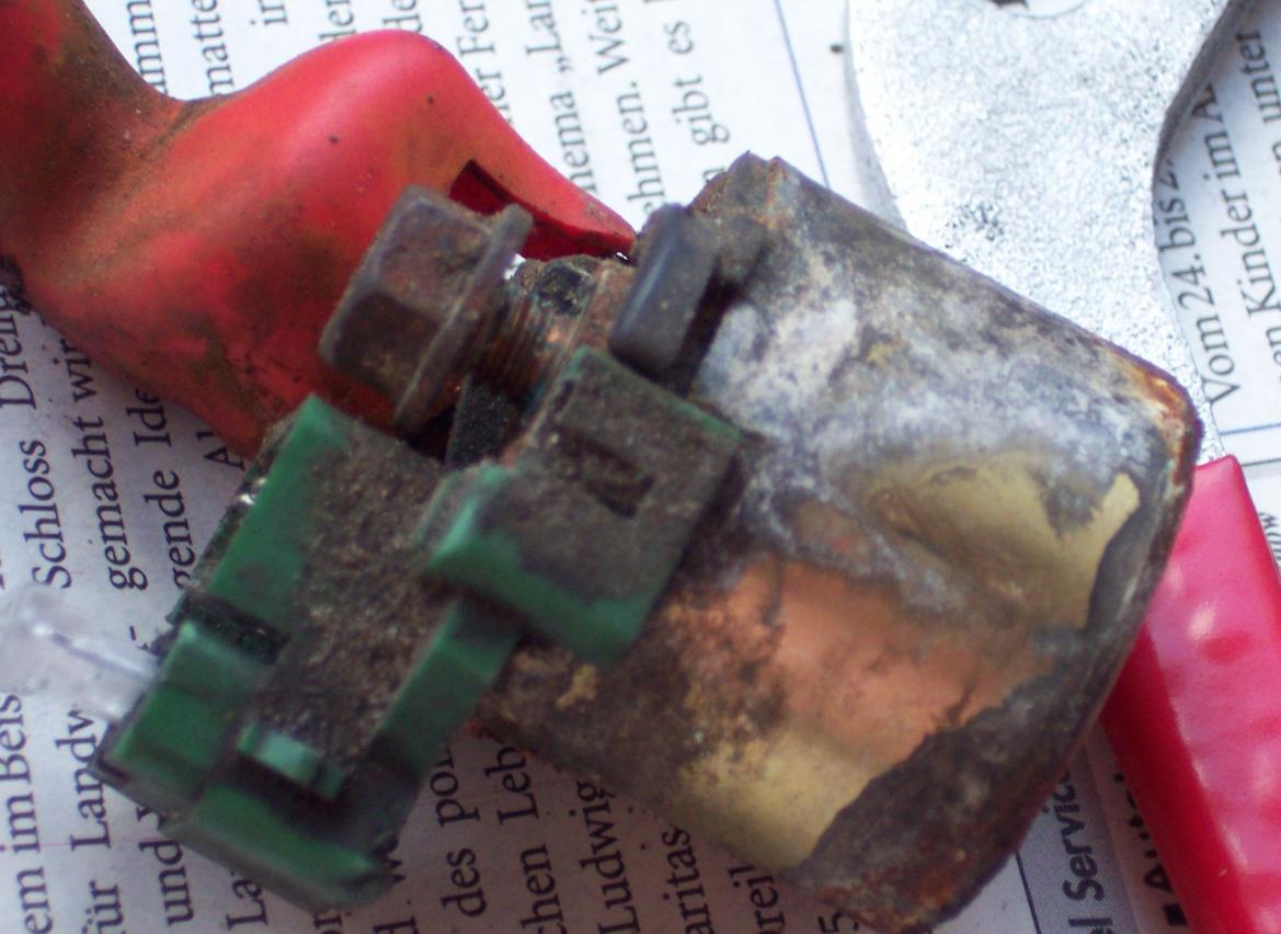

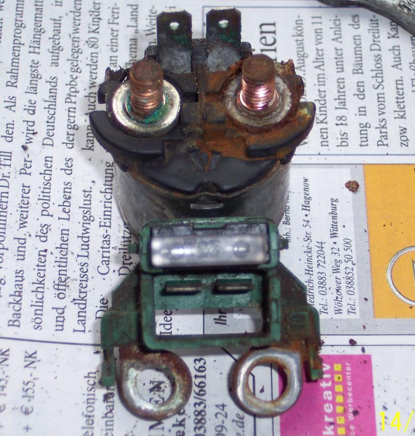

Wenn man nicht das erste Mal ein Anlasserrelais ausbauen würde, käme man auf die Idee, den Sicherungshalter (inkl. den Anschlüssen der kompletten Bordelektronik) vom Relais zu trennen. Dazu muß man die 2 Muttern abschrauben, dann kann man das grüne Teil vom Anlasserrelais mit seinen 4 Anschlüssen trennen.
Alt 08.11.2018, 13:33:38   #39

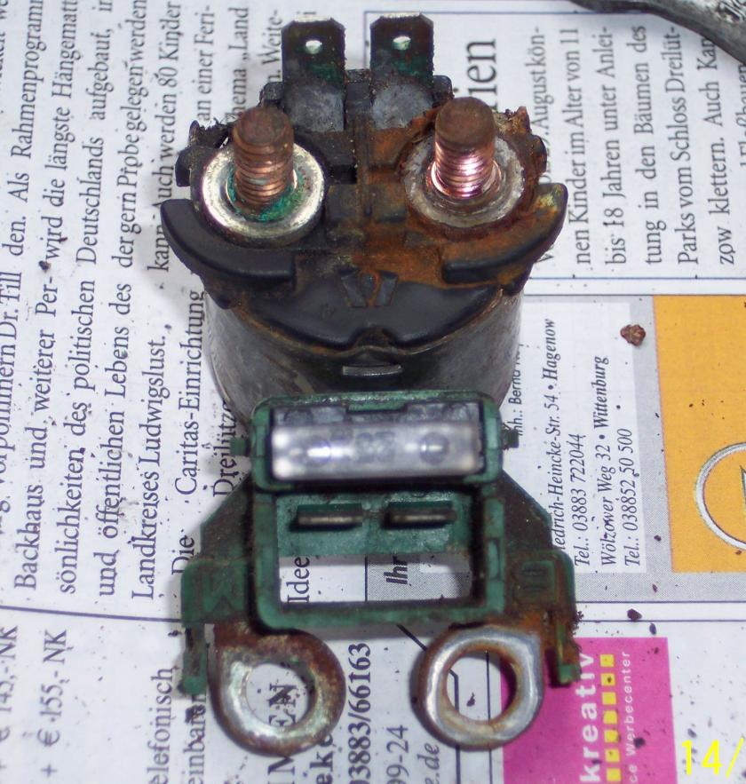

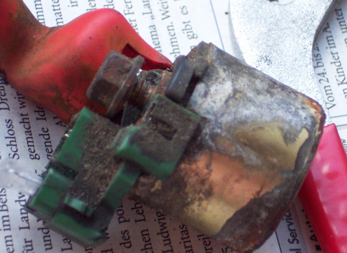

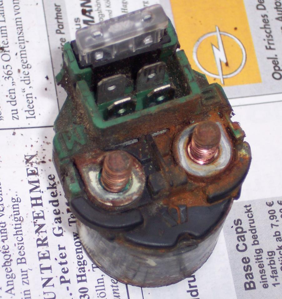

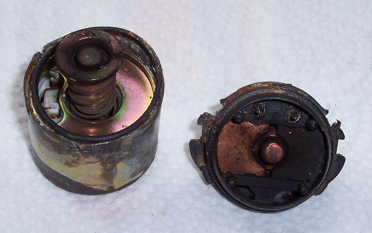

ich hab da mal was vorbereitet
(Ja, ist Jahre her, meine Schraubererfahrung belief sich damals auf 2 Jahre Trabbi und weitere Jahre Fahrrad....)
Bilder 1+2: ausgebautes AR, im Bild 1 sind die Nasen am grünen Geraffel zu erkennen, um den Teil vom AR zu trennen
Bild 3: Bordelektrik-Anschlüsse mit Sicherungshalter und Sicherung vom AR getrennt
Bild 4: AR geöffnet (und dabei die Kontakte vom Steuerstromkreis durchtrennt. Es wurde dann trotzdem durch ein neues ersetzt. Bei einem anderen Relais hatte ich mehr Glück und bekam das ganze sauber rausgezogen)
Im Bild 3 finden sich dann auch die Anschlüsse des Steuerstromkreises

Ich denke mal das es garnicht das Startrelais ist. Er schreibt ja weiter oben, das er drei Stück mittlerweile hat und scheinbar auch alle drei ausprobiert hat. Beim Überbrücken des Relais dreht ja der Anlasser. Ich würde mich mal Richtung Starterknopf durchmessen. Notfalls mal probehalber eine Leitung vom + der Batterie zum Startrelais schalten. Hat er eigentlich schon den Schalter vom Seitenständer und das Seitenständerrelais geprüft?
Gruß Michael
