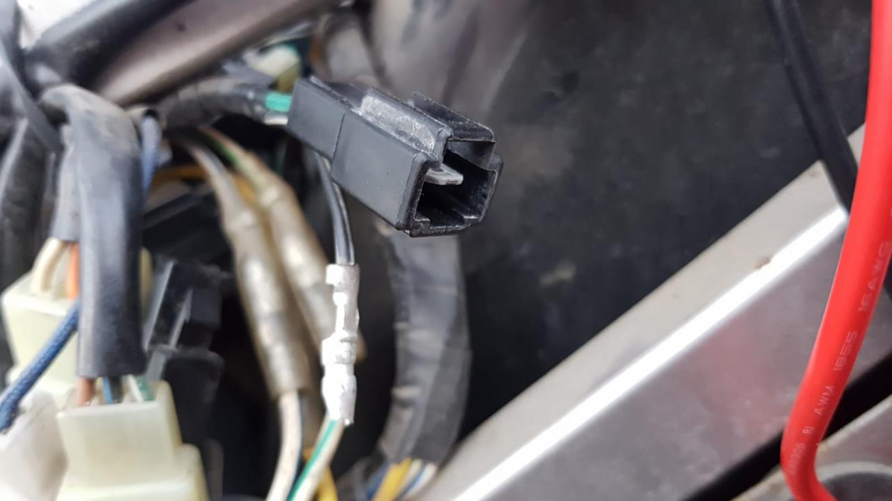

wo genau geht denn der Seitenständerschalter hin? Wo finde ich den Stecker, um es auf Durchgang zu prüfen?
Ich war über ne Woche krank und hab mich nach der Arbeit erholen müssen, deswegen konnte ich bisher nix machen...hab mir das eben nach dem Feierabend angeschaut aber auf Anhieb nichts finden können. Bei Google war der Stecker bei jedem Steitenständerschalter anders. Mal grün, mal schwarz..und von der Form ebenso
wo genau sitzt denn die Diode?
Ich hatte rechts noch einen anderen Schalter ausgebaut aber der war für die Blinker zuständig. Das hatte ich dann beim Blinken erkannt
**edit**
ich hab vorhin mal versucht den Seitenständerschalter nachzuverfolgen und hab dabei dann oben hinter der linken Verkleidung tatsächlich einen gefunden der so auch als Schalter für den Seitenständer verkauft wird
hab hier mal paar Bilder angehängt.
Beide Verbindungen hatten keinen Durchgang. Weder bei aus- noch eingeklapptem Seitenständer. Ich denke, Durchgang sollte beim eingeklapptem der Fall sein....oder sollte ich noch etwas beachten?
Gruß Vitali

Die GS hat einen Seitenständerschalter und ein Relais dazu. Der Seitenständerschalter sitzt direkt hinter dem Seitenständer am Rahmen und ist mit zwei Schrauben festgeschraubt. Das Seitenständerrelais sitzt hinter dem rechten Seitendeckel, da sollte OMRON draufstehen.
Die Diode sieht aus wie ein mit Schrumpfschlauch eingeschrumpfter Blindstecker und hängt frei am Kabelbaum, müste links neben der Batterie sein.
Seitenständerschalter Part# 37840-01D01:
https://www.google.de/search?q=37840...ZDLrfdu48dHlM:
Seitenständerrelais Part# 38740-24X50:
https://www.google.de/search?tbm=isc...19.wGKymJ_EcMc
Diode Part# 36611-38A00:
https://www.google.de/search?tbm=isc...tXafM_74_5hrM:
