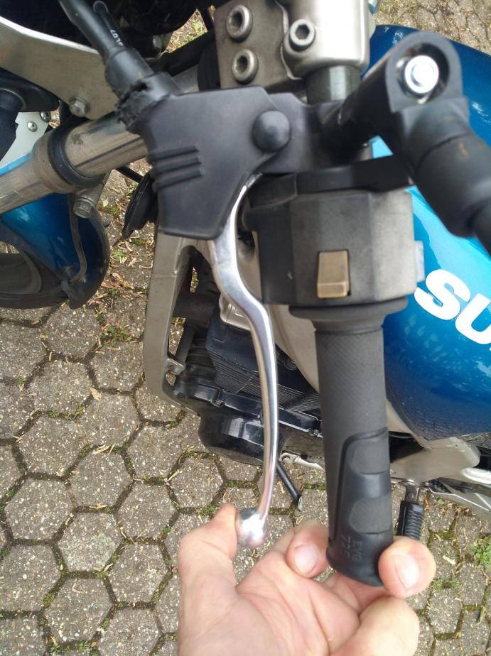

Vielleicht eine blöde Frage, aber ist es normal, dass der Kupplungshebel an der Plastikbox anschlägt und nicht am Lenker?
Mir ist das ehrlich gesagt gar nicht aufgefallen. Nun wurde mir aber gesagt, dass der Hebel nicht zur Maschine passt und es langfristig der Kupplung schaden könnte.

Kann sein daß es nur an der Perspektive liegt, aber mir scheint der Blinkerschalter ist viel zu weit "zu dir gedreht", der Lichthupenschalter sollte in Fahrtrichtung zeigen und nicht nach oben, so wie es hier aussieht.
Ob das reicht, damit der Hebel nicht mehr anstößt kannst du durch ausprobieren rausfinden.

Normal ist im Gehäuse ein Pin und im Lenker ein löchlein.
So kannst du es nur in einer Position befestigen.
Daher müsstest du mal schauen was da schief gelaufen ist.
Die Stummellenker sitzen in den silbernen Aufnahmen auch formschlüssig wenn ich mich richtig erinnere.

vermutlich ist der Pin abgebrochen, das passiert beim Anbau schnell wenn man darauf nicht achtet. Da spreche ich aus eigener Erfahrung.
Die Fixierung ist dazu da damit sich die Schaltereinheit während der Fahrt nicht verdreht. Möglicherweise kannst du dann nicht mehr richtig die Kupplung trennen. Sicherlich nicht sehr angenehm an der Ampel .
Ich hab das folgendermaßen repariert:
Du kannst an der Stelle wo der PIN war ein Löchlein vorsichtig reinbohren. Ich vermute es war ein 4mm Bohrer. Dann habe ich Regalhalter (Für Schränke usw.) verwendet, siehe Bild. Das dünnere Ende für die Schaltereinheit, das dickere für den Lenker. Passt perferkt und der Pin kann nicht mehr abbrechen .

Ja top, das war tatsächlich das Problem. Pin muss dem Vorbesitzer abgebrochen sein. Die Lösung mit dem Regalhalter ist auf jeden Fall sehr elegant, das werde ich wohl auch so lösen
