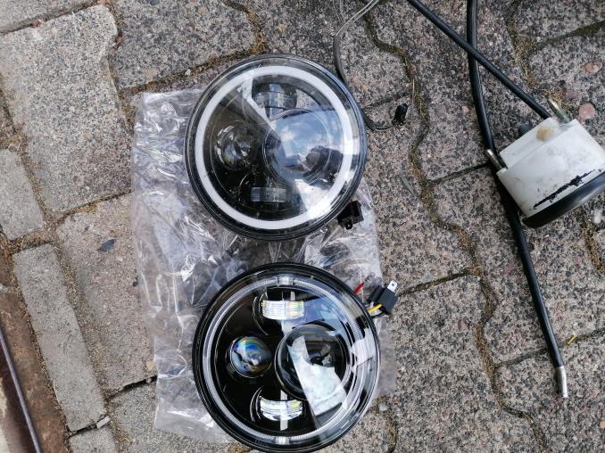

An den originalen Scheinwerfer wird übrigens kein Kabelbaum angeschlossen....
Es laufen ne Menge Kabel in den Scheinwerfer, ja aber nur der H4 Stecker und die zwei kleinen für das Standlicht gehen an den Scheinwerfer.
Der LED Scheinwerfer hat drei Kabel "sozusagen"
1. H4 Stecker f<r Abblend und Fernlicht
2. 1. Kabel für Standlicht
3. 2. Kabel für Standlicht
Je nachdem wie rum man die beiden Standlichtkabel anschließt leuchtet (bei meiner Version, mit standlichtring) das Standlicht weiß oder Gelb/Orange)
Die 3 oder 4 Stecker und die Steckverbindung der vorderen Blinker sind auch in dem Scheinwerfergehäuse untergebracht und lassen sich auch in dem neuen Gehäuse unterbringen.
Der einzige Unterschied besteht darin, dass das originale Gehäuse drei Öffnungen hat und das neue nur eine.

Gibt's irgendwelche Bilder oder so mit denen ich helfen kann?
Irgendwas um das ganze glaubwürdig zu machen?

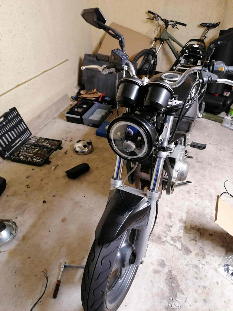

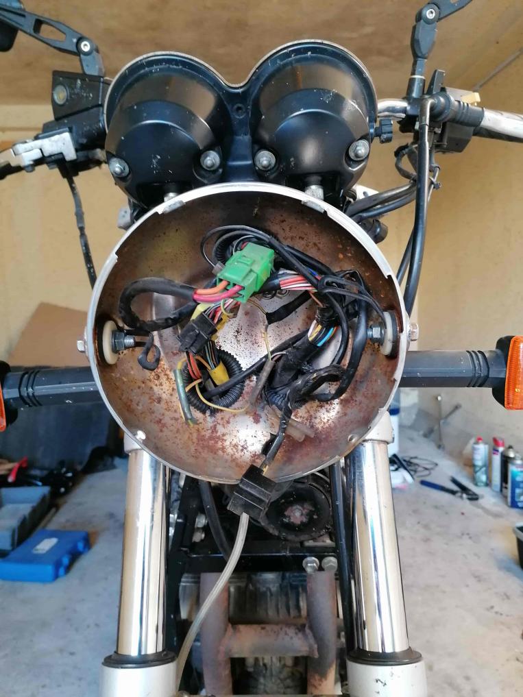

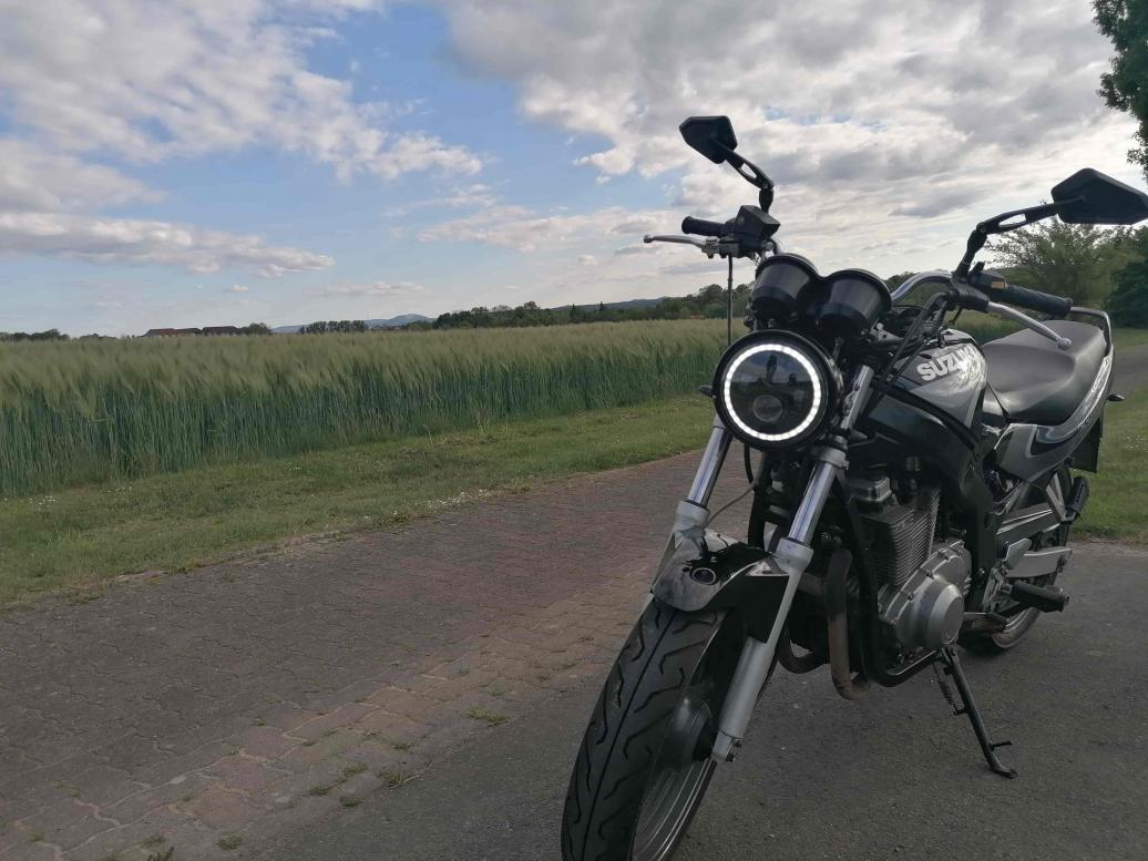

Habe den Umbau leider nicht großartig fotografiert und mal drei Bilder angehängt.
1. Das Kabelgemetzel hinter dem Serienscheinwerfer was ich so nicht erwartet hatte ^^
2. Scheinwerfer fertig eingebaut
3. Scheinwerfer mit eingeschaltetem Standlicht
Keine Sorge, die Spiegel hab ich schon getauscht.... ^^
Ist mir genau bei diesem Bild aufgefallen wie besch***** die aussehen.....
Achh und was die Helligkeit betrifft hinkt mein Vergleich natürlich auch ein wenig....
Selbstverständlich ist der LED Scheinwerfer heller im Gegensatz zu einem fast 30 Jahre alten Serienscheinwerfer mit wahrscheinlich milchigem Reflektor und zerkratzter Streuscheibe.....

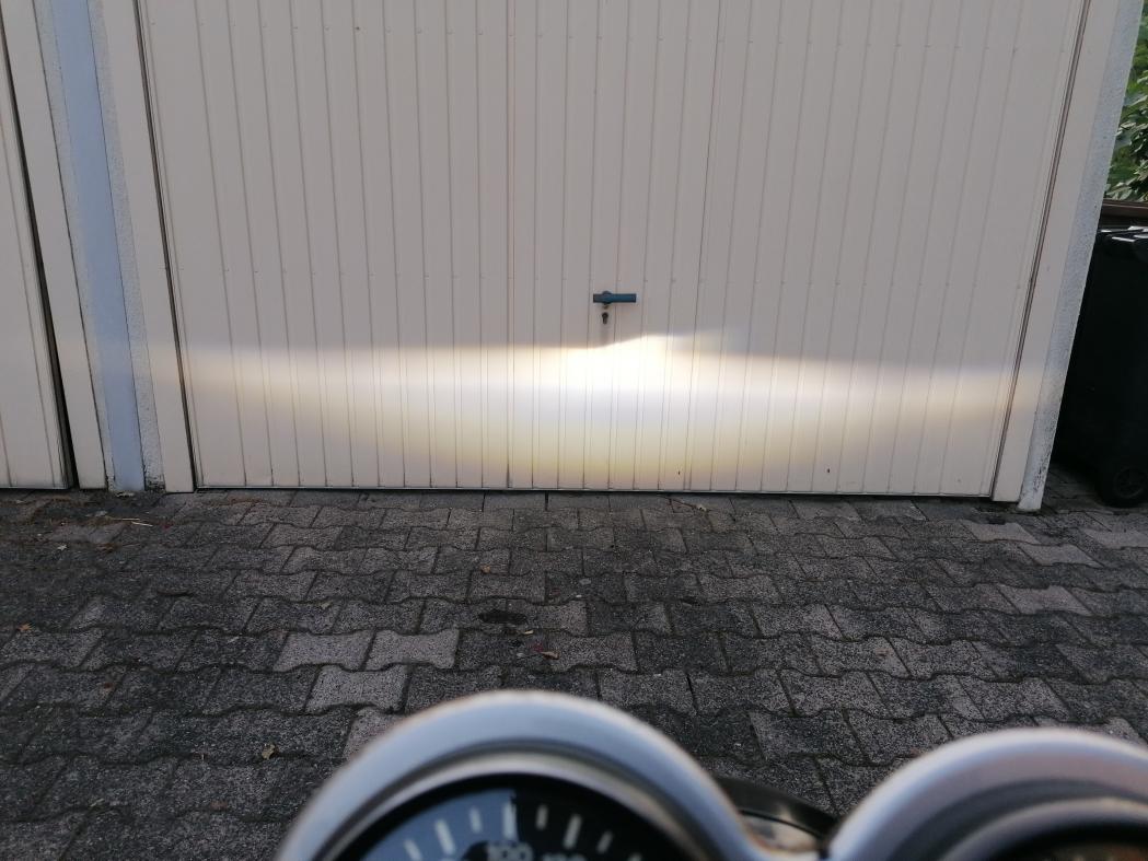

Ich werd heute abend mal versuchen die Ausleuchtung "festzuhalten"

Mir gefällt es nicht!
An die GS gehört der einfach nicht dran.

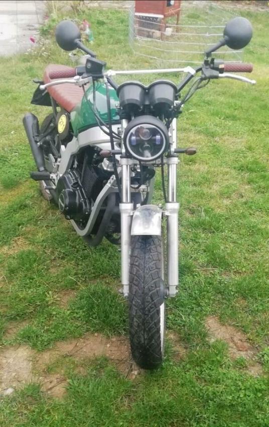

Alt 17.06.2020, 15:32:51   #17
Beiträge: 7.407
Mir gefällt es immer noch nicht!

Alt 17.06.2020, 16:29:56   #18
Naja, ist ja Geschmacksache und es soll jeder machen, wie er will. Aber beim besten Willen kann ich da keinen Gewinn an Optik erkennen. Aber das ist alleine deine Sache, dir muss es gefallen.

Naja, das auf dem Bild ist ja auch nochmal ein anderer Scheinwerfer, der gefällt mir auch nicht

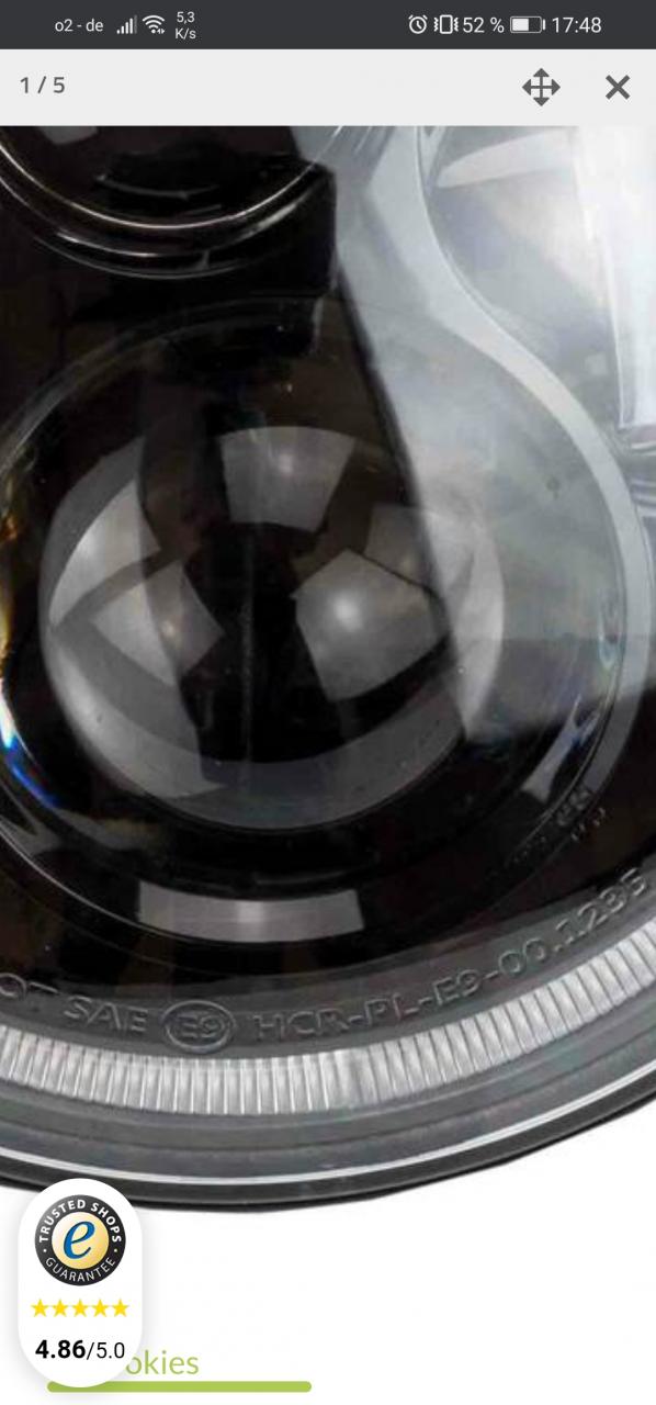

Zitat von LocoFlasher Beitrag anzeigen
Soweit ich mich erkundigt habe ist dieser Scheinwerfer völlig legal zu fahren, dank des e9 Prüfzeichens (Abnahme im EU Land Spanien)
Hat der denn auch eine vollständige ECE-Kennzeichnung? Oder nur DOT SAE (e9)? Ich hab in letzter Zeit mehrfach LED Scheinwerfer-Einsätze gesehen, die angeblich zugelassen waren. Allerdings ohne korrekte/vollständige ECE-Kennzeichnung - und somit NICHT zugelassen, sondern China-Ware mit vorgetäuschter ECE-Zulassung (also nur ein E mit Nummer im Kreis, keine weiteren Zahlen/Buchstaben in unmittelbarer Nähe). Das gibt dann richtig Spaß mit der Rennleitung oder bei der HU...
KrisperKenvue ist offline   Mit Zitat antworten
Alt 19.06.2020, 05:52:09   #22
Thom
Bei 99 €uro niemals nicht.

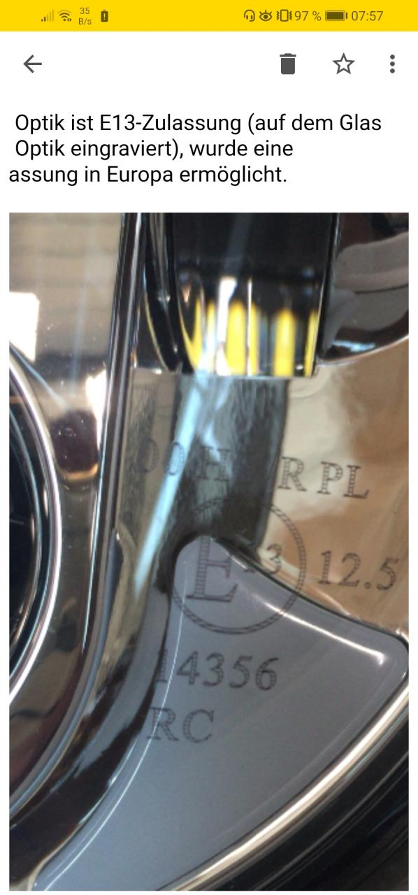

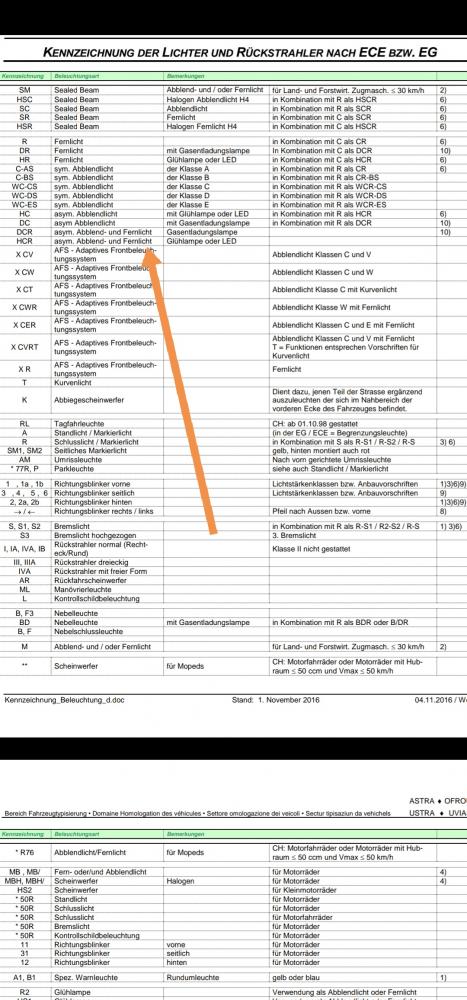

Naja, ich habe vorher extra beim Kba nachgefragt, worauf mir geantwortet wurde, dass die "E9" Kennzeichnung ausreicht und dort keine weiteren Zahlen oder Zeichen stehen müssen.
Ich erlaube mir mal den Teil der Antwort zu zitieren:
"Der §19 der StVZO sagt aus, dass eine Betriebserlaubnis nicht erlischt, wenn bei Änderungen durch Ein- oder Anbau von Teilen für diese Teile
eine EWG-Betriebserlaubnis,
eine EWG-Bauartgenehmigung,
eine EG-Typgenehmigung
oder eine Genehmigung nach ECE-Regelungen, soweit diese von der Bundesrepublik Deutschland angewendet werden,
erteilt worden ist und eventuelle Einschränkungen oder Einbauanweisungen beachtet werden.
Bei Fahrzeugteilen, die das Prüfzeichen einer der oben beschriebenen Genehmigungsarten tragen, ist nicht nötig, dass der Fahrzeugführer einen Abdruck der Genehmigung mit sich führt.
Prüfzeichen der oben beschriebenen Genehmigungsarten setzen sich wie folgt zusammen, sie
beginnen mit einem kleinen e, einem kleinen e im Kasten oder mit einem großen E in einem Kreis.
Die nun folgende Zahl, sagt aus welcher Staat diese Genehmigung erteilt hat.
Z.B.E1 = Deutschland, E2 = Frankreich, E3 = Italien usw..
In Ihrem Fall bezeichnet die Länderkennung E9 = Spanien
Sollten Unterlagen für das Fahrzeugteil benötigt werden, wenden Sie sich bitte an den Hersteller dieses Fahrzeugteils.

Hab vorhin auch den gleichen Scheinwerfer bei mtp racing im Shop entdeckt.
Auf den Bildern hat der aber noch zusätzliche Kennzeichnungen, also genau die, welche die meisten Leute vermissen.
https://mtp-racing.de/7-Zoll-178-mm-...xoC_J8QAvD_BwE
Habe mal eine Anfrage an ledperf geschickt, mal schauen....

Witzig. das Bild zeigt einen Scheinwerfer, der nach Prüfzeichen für HALOGEN-Leuchtmittel zugelassen sind.
HCR
H-Halogen
C-Abblendscheinwerfer
R-Fernscheinwerfer

Von wann sind denn deine Bezeichnungsaufschlüsselungen?
Ich habe welche vom 1.11.2016
Laut denen steht HCR für asymmetrische Licht, Halogen oder LED.....
Was ein Krieg, sowas rauszufinden......
Allerdings steht PL laut der Liste für "mit Kunststoffabdeckung", was bedeuten würde, dass das Standlicht keine Zulassung hat.
Oder es soll RL heißen womit der Leuchtring eine Zulassung als Tagfahrlicht hätte.....
Werde auch dort mal fragen

Nochmal ne kurze Rückmeldung hier.....
Bei Mtp Racing bekam ich die Antwort, dass ein Zertifikat und ein Report über die Prüfung vorliegt und man mir beides gerne nach dem Kauf zukommen lässt....
Bei Ledperf bekam ich keinen Bericht, stattdessen informierte man darüber, dass die neuen Exemplare ein neues Prüfzeichen eingraviert haben.
Das Bild, was ich bekommen hab hab ich mal angehängt, ist aber das selbe Spiel wieder (HCR, PL, sonst nix)
Mit diesem Scheinwerfer war ich dann beim TÜV um die Ecke.
Der meinte dann ebenfalls, dass zumindest Abblend--und Fernlicht bei der Prüfung berücksichtigt wurden.
Ansonsten meinte er noch, (Wortlaut weiß ich nicht mehr) sowas wie "solang er nicht blendet, wo kein Kläger da kein Richter"
Das Hauptproblem besteht meiner Ansicht nach einfach darin, dass im Ausland geprüfte Teile zwar in der ganzen EU gefahren werden dürfen, aber nur die Behörden im Zulassungsland Zugriff auf die entsprechenden Dokumente haben (sofern sie denn überhaupt existieren ).
Das macht es natürlich Fälschern extrem leicht, weil eine tatsächliche Kontrolle ja extrem aufwändig wird :/

Ich finde es sieht jetzt nicht nach ner totalen Katastrophe aus oder so.
Habe die gleichen Spiegel montiert und frage mich ob du etwas gegen die Vibrationen gemacht hast, oder auch nichts siehst beim fahren ^^
DuBischProdal ist offline   Mit Zitat antworten
Alt 25.07.2020, 07:15:34   #31
LocoFlasher
Registriert seit: 27.05.2020
Beiträge: 23
Kilometer: 59 tkm
Dagegen gemacht hab ich nichts, es gibt aber so Vibrationsdämpfer für die Spiegel.
Ob die was bringen kann ich aber nicht sagen, da nicht getestet :P
Nichts sehen ist relativ.
Ich habe bisher bei jedem Motorrad virbierende Spiegel gehabt und bei der Gs ist es nicht anders.
Ich erkenne ob ein Auto oder so hinter mir ist, aber frag mich nicht nach dem Kennzeichen ^^
Ich bin aber vor 2 Tagen eine andere Gs Probe gefahren, die lief völlig geräuschlos und sprang super ohne Choke an (völliges Gegenteil von meiner ), hatte noch die originalen Spiegel und die haben exakt genauso vibriert.

So, aufgrund von Kaltverformung hat sich doch noch einmal eine "Erweiterung" meiner Recherche ergeben.
Habe jetzt also mal den vermeintlich gleichen Scheinwerfer von MTP Racing bestellt und verbaut.
Gehäuse ist wohl das gleiche, aber die Scheinwerfer sind definitiv nicht gleich!
Die von mir festgestellten Unterschiede sind:
1. Leuchtbild des Abblendlichts
2. Optik und Technik des Standlichts
3. Verkabelung des Standlichts
Zu 1.:
Das Abblendlicht der Ledperf Scheinwerfer würde ich als symmetrisch bezeichnen, wohingegen der MTP Scheinwerfer ab der Mitte nach rechts weiter leuchtet.
Leider finde ich das Bild des Ledperf Scheinwerfer nicht mehr.....
Da war die Mitte halt gerade, kein riesen Unterschied, aber eben der Unterschied zwischen Symmetrisch und Asymmetrisch.
Zu 2.:
Der Ledperf Scheinwerfer hat um die ~20 Led's verteilt in einem weißen Standlicht Ring.
Das ganze ist extrem Hell und ich würde es eher als Tagfahrlicht ansehen.
Der MTP Racing Scheinwerfer hat einen durchsichtigen Lichtleiterring wie man ihn auch von Nacchrüst Angel Eyes fürs Auto kennt.
Hier sorgen zwei Led's, eine links und rechts für die Ausleuchtung.
Das ganze ist dunkler und definitiv ein Standlicht und keinen Tagfahrlicht.
Zu3.:
Das Standlicht im Ledperf Scheinwerfer wird mit zwei Kabeln angeschlossen, +12V und Masse.
Das ist kein Problem, da die originale Lampe ja auch genauso verkabelt wird.
Man hat aber bei dem LED Scheinwerfer die Möglichkeit die Anschlüsse zu verpolen und die Farbe des Standlichts somit von weiß zu Orange zu wechseln.
Der MTP Racing Scheinwerfer hat nur ein Kabel für's Standlicht. Nur ein Kabel für +12V,die Masse wird über den Hauptstrang geholt.
Zusätzlich hat man mir bei MTP Racing nach dem Kauf (zwar auf erneute Nachfrage, aber dann sofort und problemlos) tatsächlich das Prüfgutachten zugesandt.
Das Gutachten passt definitiv NUR zu dem MTP Scheinwerfer, nicht zum Ledperf.
Somit ist mein aktueller Kenntnissstand:
Ledperf Scheinwerfer: tatsächliche Zulassung fragwürdig
MTP Scheinwerfer: mit 99% Sicherheit zulässig.
Da ich nicht weiß, ob ich das Gutachten hier teilen darf, lasse ich das besser mal.
Ansonsten einfach ne pn.
