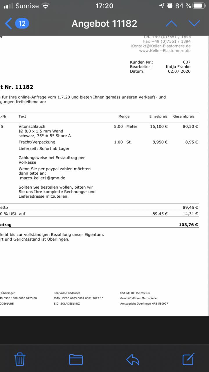

Ich habe die Vitonschläuche bei Keller Elastomere bestellt.
Einfach über die Webseite ein Angebot erstellen lassen, oder anrufen. Sind sehr Kundenfreundlich.
Alt 01.07.2020, 13:40:28   #97
Beiträge: 826
Verkaufen die auch in Endkundenmengen? Also so 2m bis 5m maximal?
Sooo billig ist der Vitonschlauch ja nicht, daß man da gleich mal einen 100m-Ring auf Vorrat nimmt
Alt 01.07.2020, 14:05:58   #98
ich hab mir ein angebot für 10m geben lassen. Weil ich viel Frickel und drei Maschinen damit versorge. Schreibe den Herrn doch an und Frage nach 5m mehr als nein sagen, kann er nicht
Da sie in Originaldimension vorliegt mit 8mmx11mm ist die Montage ein Traum. Kein geruppel und gefrickel. Kannst sie auf deine gewünschte Länge ablängen. Er hat schnell geliefert und ich konnte mit Paypal bezahlen. Ich ärgere mich nur das ich das nicht bereits früher getan habe.

Hier mal das Angebot von Fa. Keller
