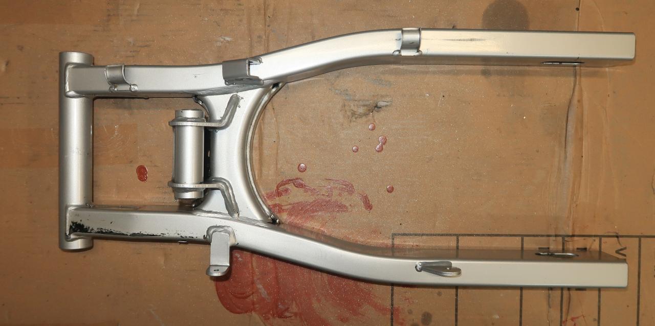

Schwinge und Anhang ist auch raus und gründlich gereinigt, alle Lager sind i.O. und wurden neu gefettet.
Die Schrauben waren dermaßen fest angezogen gewesen, dass ein großer Hebel notwendig war um sie zu lösen...
