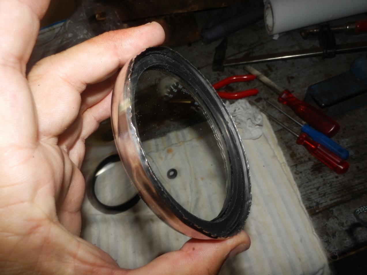

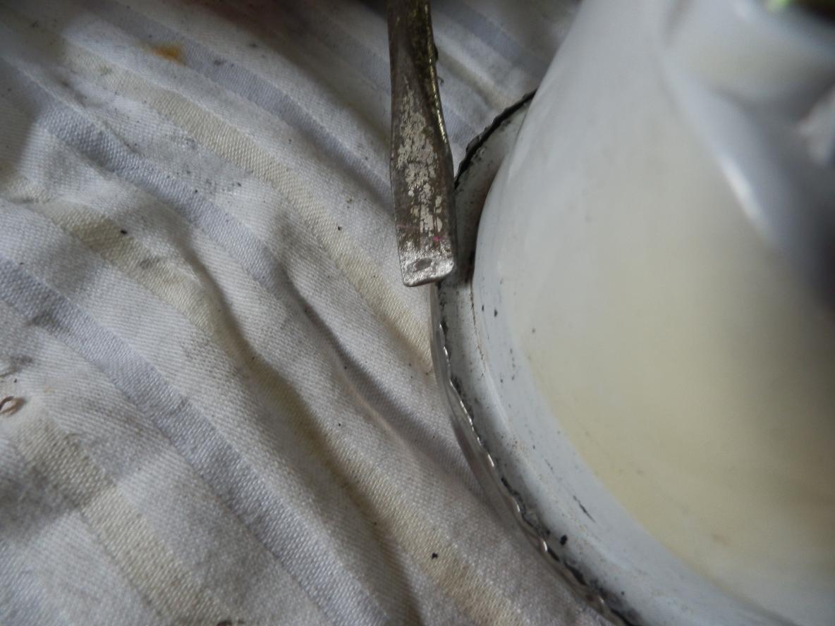

So, heute den vorderen Bremssattel gestrippt, siehe Bild.
Hat jemand einen Geheimtipp, wie man die Schlunz -Stellen unter den O-Ringen gründlich entfernen kann?
Sind sehr hartnäckig angebacken... (sieht man im Bild leider etwas schlecht)
Für die Nachwelt, und mich bei Demenz...
Bei uns waren die Nuten aller Gummiringe auch sehr zugesetzt - Alu-Gammel.
Erstmal mit Zahnreiniger und kleinem Schraubenzieher freigekratzt und dann mit Dremmel und Radialbürstenaufsatz 'ausgefegt'.
Die Abdichtung erfolgt über den Gummiring und den Bremskolben, daher braucht man sich nicht allzuviele Gedanken über Kratzer im Zylinder machen.
Sorgfalt ist aber trotzdem sinnvoll...

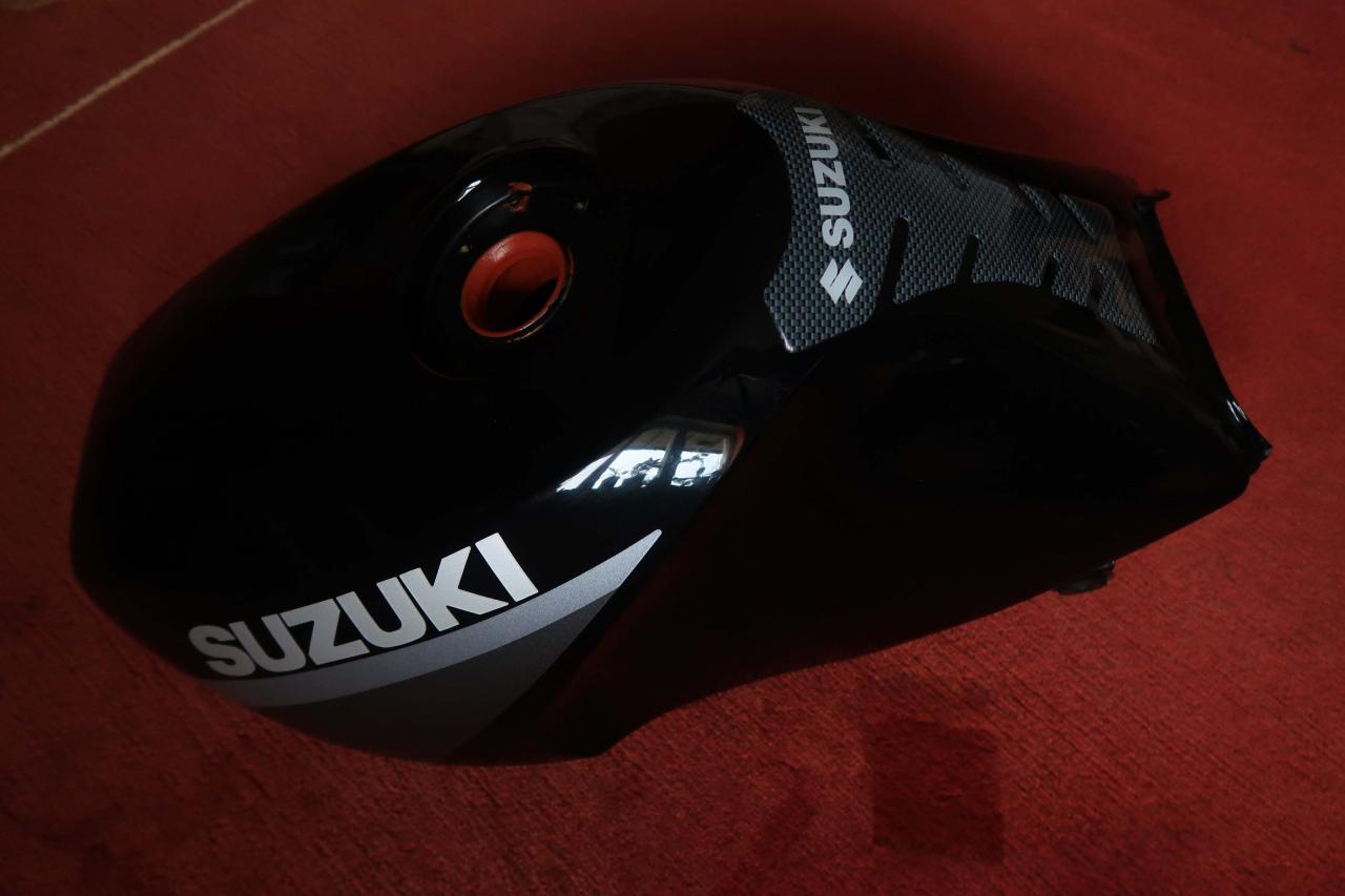

Standard Tank entrosten - Feedback
Ich hatte ja im LINK von meinen Erfahrungen mit dem extrem verrosteten Tank berichtet.
Die Aushärtephase der 2K-Tankversiegelung ist jetzt abgeschlossen, wollte hier noch mal abschließend ein paar Bilder vom Ergebnis posten.
Die KREEM Beschichtung macht einen sehr guten Eindruck, ich würde sie beim nächsten Mal gleich verwenden!
Alles ist ausreichend benetzt, auch die Falze sind geschlossen, die Beschichtung ist eher dicker als sie hätte sein müssen, hat aber keine Risse oder sonstige Fehlstellen.
Habe mittlerweile auch außen den Lack aufpoliert, der Tank sieht jetzt wieder vorzeigbar aus und wartet auf den Einbau
Lasse ihn aber noch ne Weile liegen, weil die anderen Baustellen erst noch dran sind...

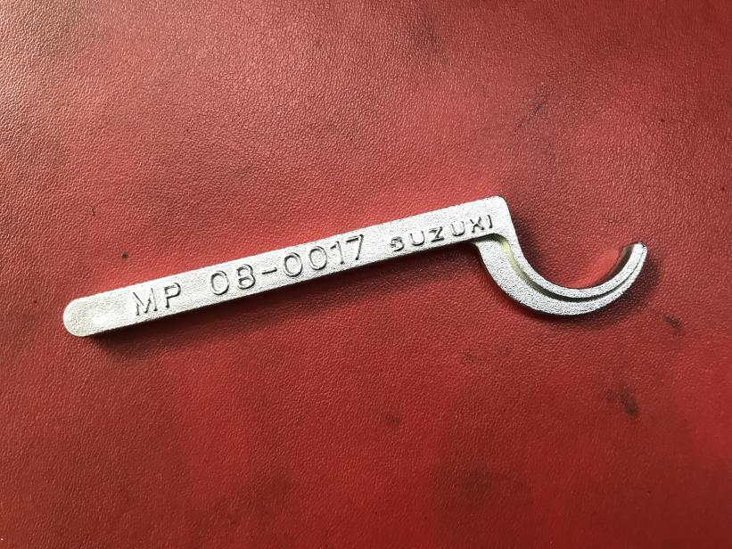

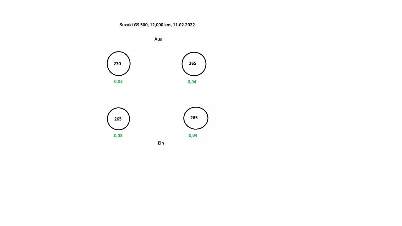

Das Motion Pro Tool ist gestern angekommen. Macht einen guten ersten Eindruck siehe Bild.
Damit und mit dem Bild von AmigaHarry habe ich erstmal eine Bestandsaufnahme von der Ventilspiel-Situation gemacht.
Ergebnis siehe Bild.
Habe 3 neue 260er Shims bestellt.
Eines von den 265ern rutscht auf den Platz des 270ers…
Jonny6x

Alt 12.02.2022, 13:10:28   #111
Beiträge: 8.821
Hast du die Shims auch gemessen (Bügelmessschraube) oder nur auf die aufgedruckten Werte vertraut?
Mit 260ern wären die beiden rechten Ventile außerhalb der Toleranz.
Die Optik des Werkzeugs sagt leider nichts über dessen Festigkeit aus.
Alt 12.02.2022, 17:42:40   #112
Jonny6x
Registriert seit: 02.01.2022
Ort: Spessart
Alter: 67
Beiträge: 184
Kilometer: 12000
Eine Bügelmessschraube habe ich leider (noch) nicht.
Mit dem Digitalmessschieber, der aber über die Fläche misst, lagen die Werte jeweils ca. 1-2 Hundertstel unter dem aufgedruckten Wert.
Aber kann man nicht tendenziell eher mit zu großem Spiel Leben als mit zu kleinem?
Jonny6x
Alt 12.02.2022, 17:50:55   #113
Beiträge: 8.821
Grundsätzlich eher mit zu großem Spiel, wenn auch Toleranzen zum einhalten da sind
Alt 12.02.2022, 18:40:36   #114
Beiträge: 3.439
Wenn mich nicht alles täuscht, ist das das Werkzeug, das ich auch habe. Leistet gute Dienste und hält länger als das von der Tante, und ich mache durchaus öfter mal ne Ventilspielkontrolle...

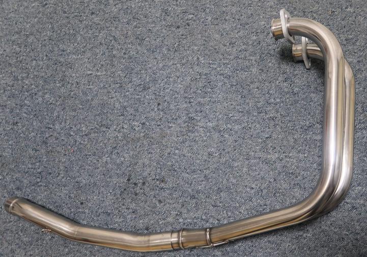

Heute habe ich mal den Edelstahl-Auspuff-Krümmer feingeschliffen und poliert - ist schön geworden.

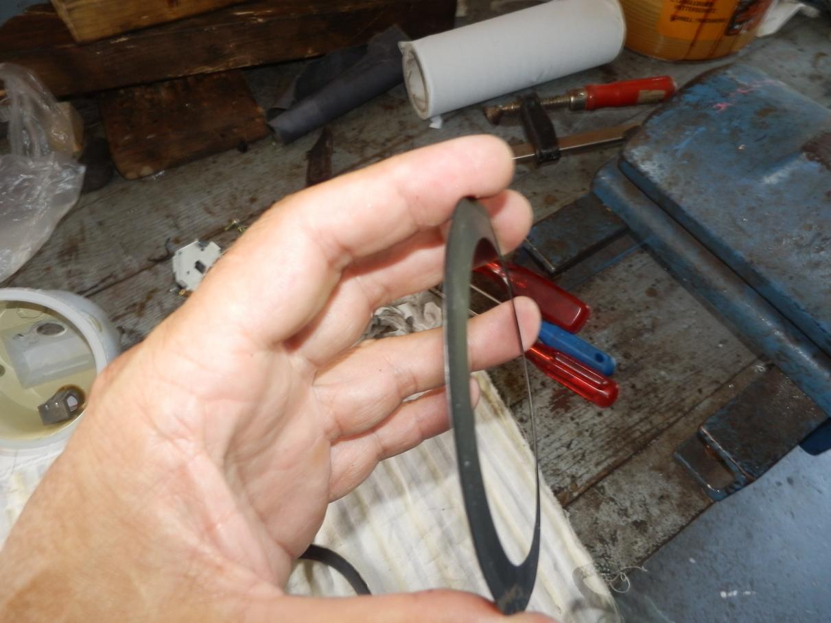

So hier mal ein paar Bilder vom vorderen Teil des Auspuffs, erst mit sehr feinem Schleifpapier und einem Schleifschwamm abgezogen und dann mit AUTOSOL poliert.
Die verrosteten Flansche habe ich gesandstrahlt und mit Zinkspray lackiert, mal sehen wie das die Temperatur dort verträgt...

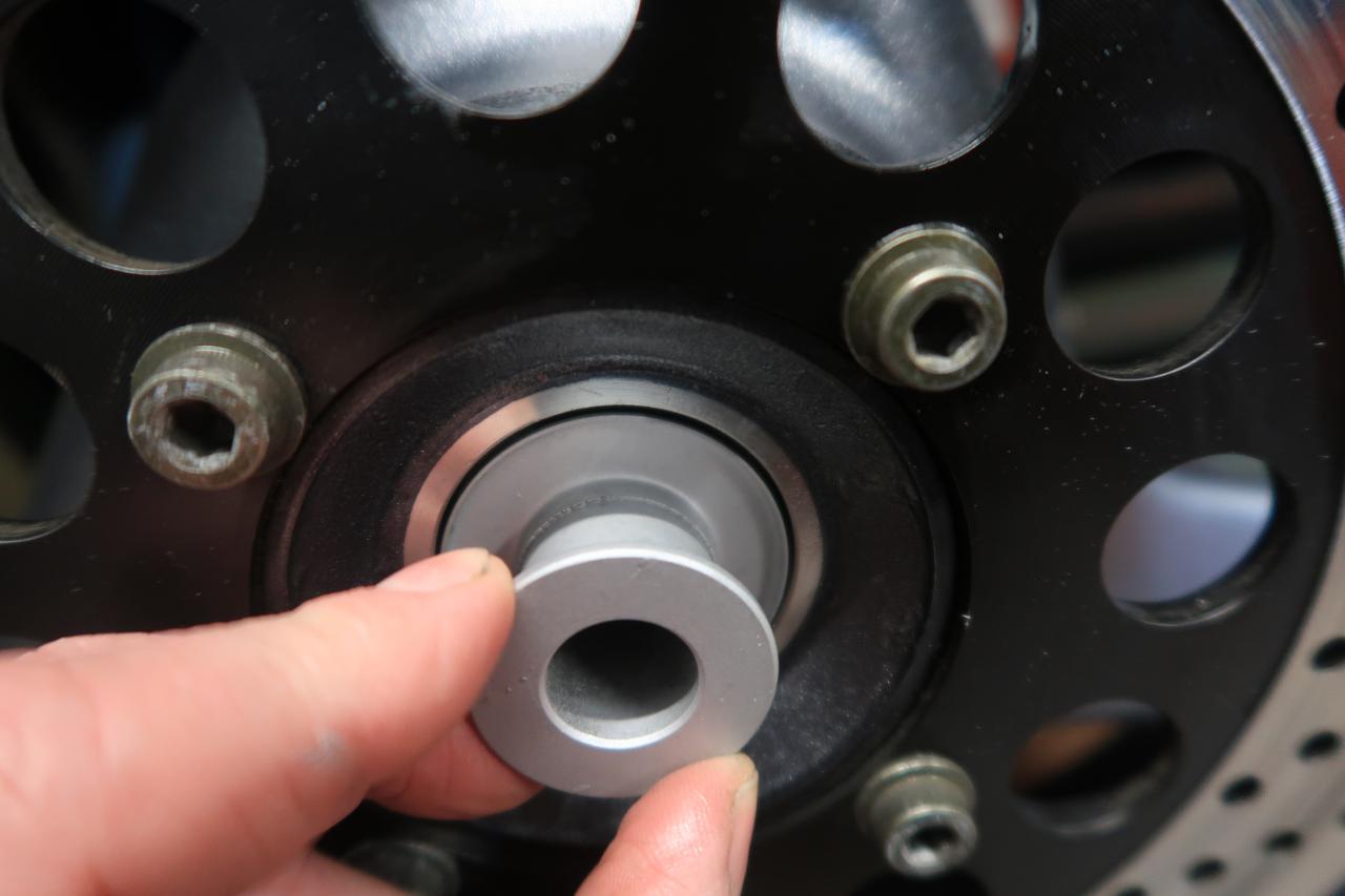

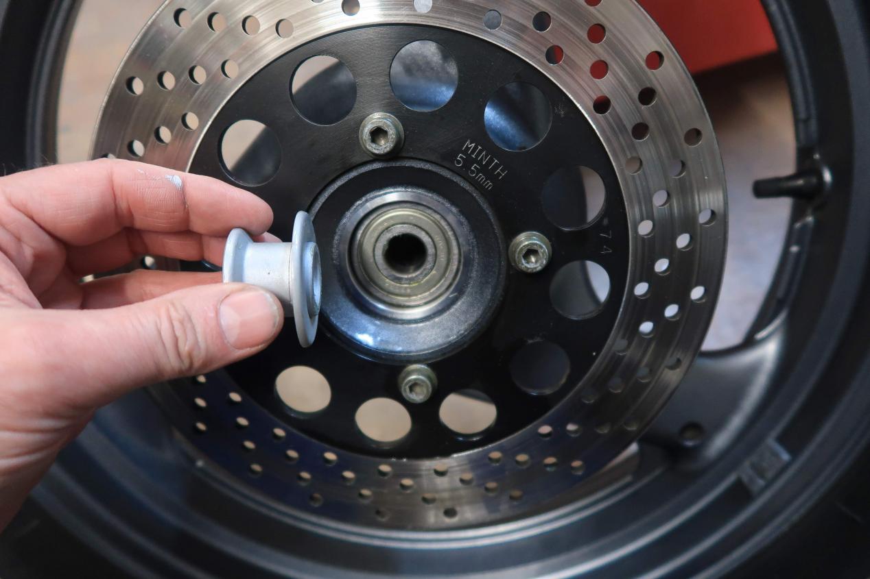

Und hier eine Frage:
Gehört das Teil an diese Stelle des Hinterrads oder fehlt da noch etwas?
Irgendwie habe ich kein besser passendes Teil mehr gefunden, und
ausgerechnet von der Stelle hatte ich vorher auch kein Bild gemacht
Grüsse
Jonny6x

Alt 13.02.2022, 17:09:10   #117
Beiträge: 3.439
Yessir, das Teil gehört genau dort hin, das ist der Spacer für den Bremsanker bzw. den Bremszangenhalter.
Für Explosionszeichnungen wie auch Teilenummern empfehle ich übrigens wärmstens www.bike-parts-suz.de

Jonny6x
Ort: Spessart
Alter: 67
Beiträge: 184
Kilometer: 12000
Ah, danke Takoda
diese Explosionszeichnungen sind sehr hilfreich!
Hatte mich nur gewundert, irgendwie dichtet diese Stelle aber nicht gut in Richtung Innenlager ab, oder?
Siehe Bild...
Grüsse
Jonny6x

Alt 13.02.2022, 17:56:43   #119
Beiträge: 8.821
Das ist auch nur eine Distanzhülse und keine Dichtung. Die ist im Lager selbst schon verbaut.
Alt 13.02.2022, 18:09:23   #120

Kilometer: 12000
Ah, ok, dann bin ich ja beruhigt.
Im Vergleich zur anderen Seite mit der Rillendichtung dort ist das aber dürftig hier...

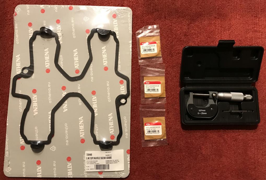

Jonny6x
JMP-Shims oder originale?
Habe gerade 3 JMP-Shims verbaut und vorher gemessen -perfekt...
Alt 13.02.2022, 19:22:33   #122
Jonny6x
Ort: Spessart
Alter: 67
Beiträge: 184
Kilometer: 12000
@jensschumi:
JMP-Shims aus Deinem Link weiter oben...
Habe mir gleich auch eine Ventildeckel-Dichtung mitbestellt.
Gibts dort auch vergleichgsweise günstig...
Alt 13.02.2022, 19:33:55   #123
jensschumi
Benutzerbild von jensschumi
Registriert seit: 16.01.2022
Ort: 85777 Fahrenzhausen
Beiträge: 168
Habe auch die Athena verbaut.
Passform recht gut.
Allerdings hat das mit meiner nicht aushärtenden Dichtungsmasse nicht so richtig gefunzt - die Dichtung fiel immer runter.
Statt nach dem vorgeschriebenen Weg zu suchen - Dichtung war eh eingesaut - habe ich mit Sprühkleber gearbeitet.
Dichtung fett eingesprüht, dann in die Nut gedrückt und wieder raus zum Ablüften.
Hat dann einigermaßen funktioniert.
Beim heutigen Ölfilter war die Dichtung auch zu klein - sprang ewig raus.
Satt Sprühkleber auf die Dichtung, Dichtung eingelegt, wieder raus und ablüften, wieder rein und hielt

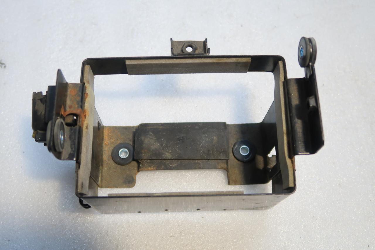

Standard Batteriekasten
Werde an diesen beiden Stellen bei Bedarf die Fettmethode anwenden - gibt gute Argumente dafür. Außerdem wusste ich das früher auch mal. Gerät alles irgendwie manchmal in Vergessenheit, wenn man es lange Zeit nicht braucht...

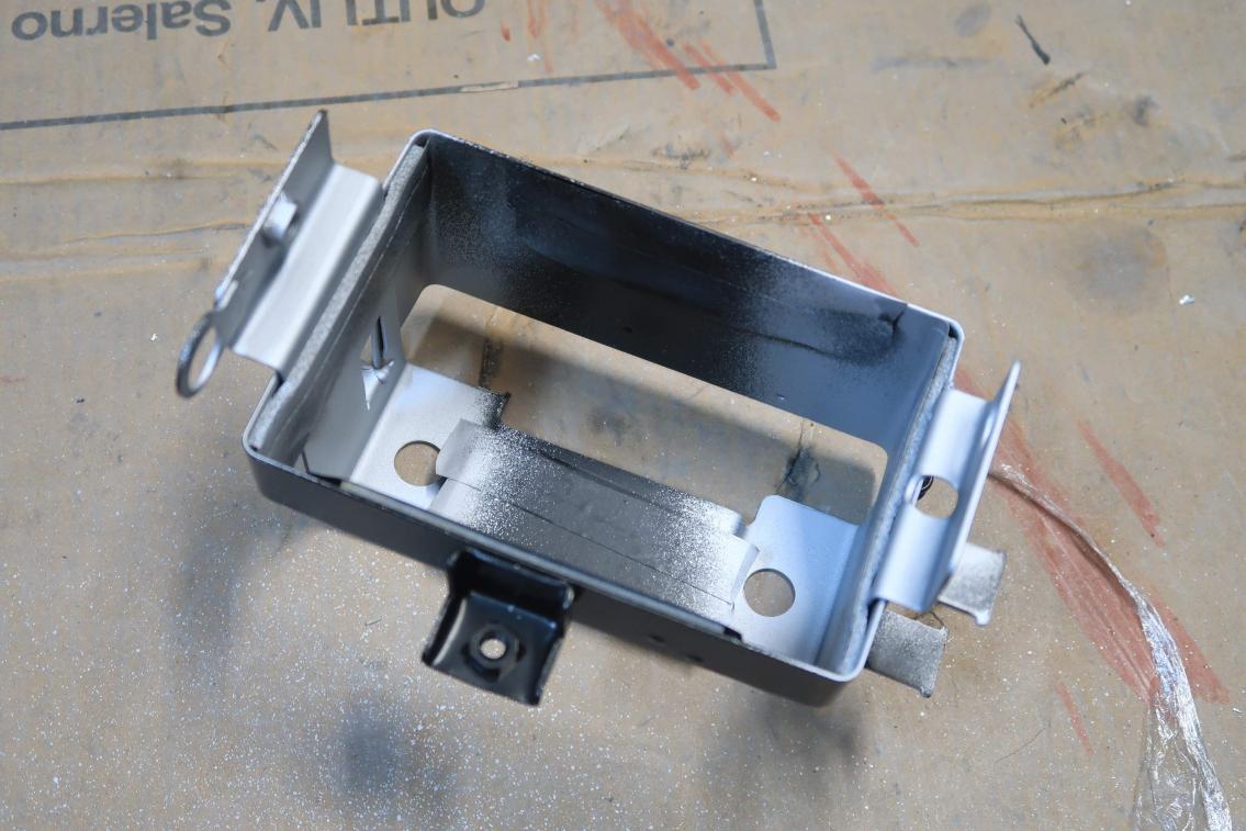

Mittlerweile habe ich den Batteriekasten aufgehübscht:
A) Ultraschallgereinigt
B) Rostige Stellen gesandstrahlt
C) Schaumstoffpuffer abgeklebt
D) Blanke Stellen mit Zinkspray grundiert
E) Neu schwarz lackiert
f) Abklebe-Band entfernt - Einbaufertig

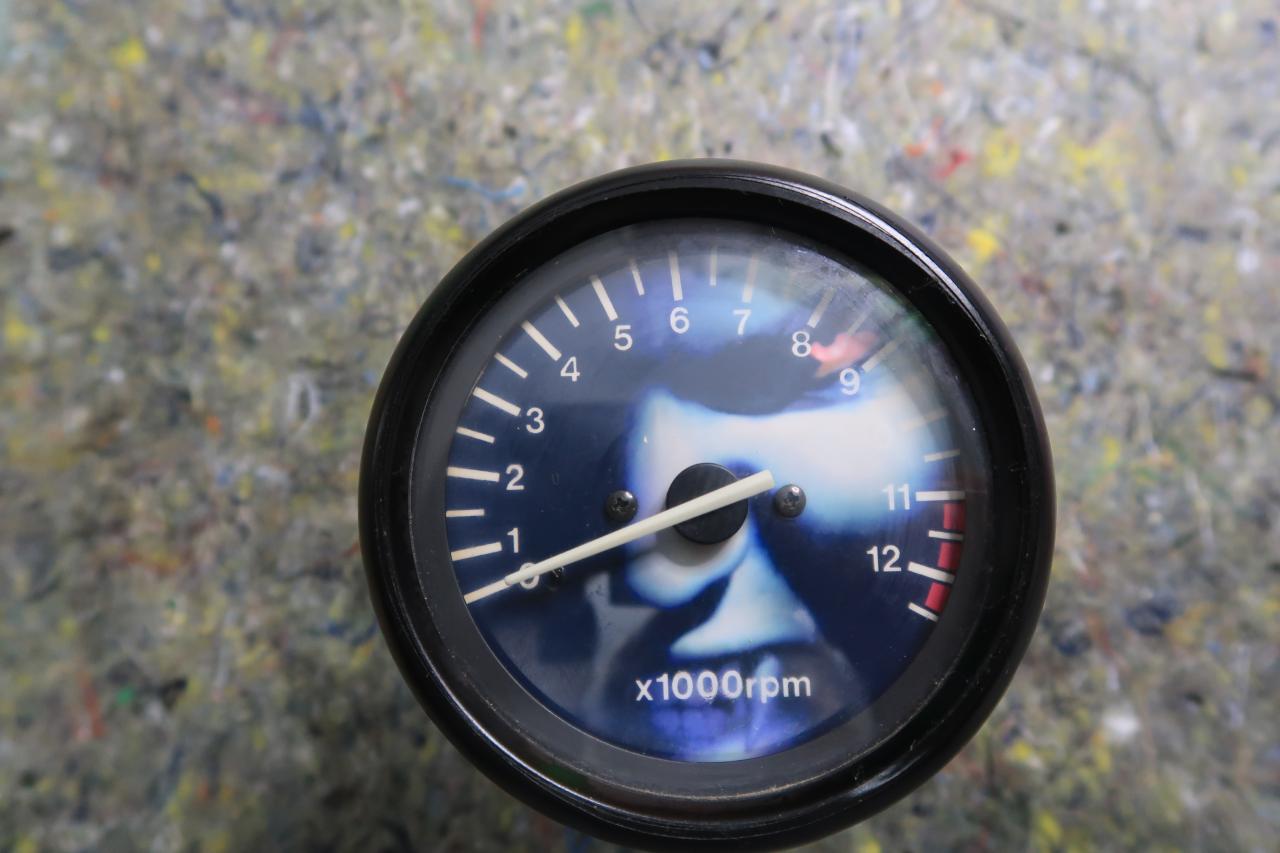

Habe gestern übrigens bei meinem parallelen Tacho-Projekt einen neuen Meilenstein erfolgreich abgechlossen:
Einer der Vorbesitzer hatte ja Tacho und Drehzahlmesser verschlimmbessert: Er hatte mit Himmels/Geisterbildern bedruckte Tachoskalen verbaut auf einer LCD Folie. Die LCD Folie hatte aber die Vibrationen offensichtlich nicht ausgehalten und war defekt. Die Tachos sind auch gar nicht zum Öffnen gemacht: Er hatte den Stahl-Bördelring aufgebogen, alles umgebaut und wieder zugebogen. Ich habe den Bördelring zwar wieder aufbekommen, hatte dann aber keine brauchbaren originalen Tachoscheiben. Also habe ich mir kurzerhand ein Tacho-/Drehzahlmesser Set in der Bucht gekauft. Natürlich passte der km-Stand nicht: Der Neuzugang hatte ~64.000 km, meine Maschine ja ungefähr ~12.000 km. Also habe ich mir eine Vorrichtung für meine selbstgebaute Mini-Fräse gebaut, einen Adapter geschnitzt, um den Fräsmotor als Antrieb für den Tacho verwenden zu können und den Tacho etwa 10 Tage lang mit ca. 200 km/h laufen zu lassen, siehe Bild.
Was soll ich sagen: Jetzt habe ich einen passenden Tacho mit 12.000 km

@ AmigaHarry:
Wie geht das bitte in 2 Minuten?
Zumindest weiß ich jetzt, dass der Tacho vollgasfest ist
Wie das ausssah? Siehe Bilder...

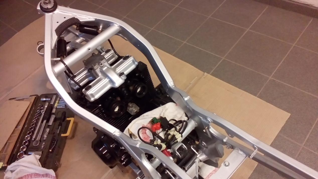

Habe einen totalen Trümmerhaufen gekauft (vergammelt und rostig, aber für sehr kleines Geld) mit gut laufendem Motor. Rechnen tut sich so ein Projekt nie, aber es hat Spaß gemacht und jetzt steht sie fast neuwertig da.

Das erfreut das Auge,schön gemacht.
Wenn ich daran denke wie meine momentan aussieht.... Ein Dreck...
Dieses Jahr wird eh hart für meine GS, die wollen die Straße neu machen, um dann den Zugriff zu gewährleisten wird sie wohl zeitweise außer Haus unter einer Plane stehn.

Standard Ventildeckeldichtung und Shims
So, das nächste Wochenende ist gerettet:
Die neuen JMP Sims, das benötigte Mikrometer und die neue Ventildeckeldichtung sind eingetroffen
@ Amiga Harry: welche Werkzeuge verwendest du um den Tacho aufzukriegen und wieder zu zu bördeln?
Leider ist mein neuer alter 12000 km Tacho innen etwas unsauber - stört mich eigentlich, der müsste innen etwas gereinigt werden, wenn mal wieder Langeweile herrscht....

Ich bin zwar nicht AmigaHarry, aber antworte dir trotzdem

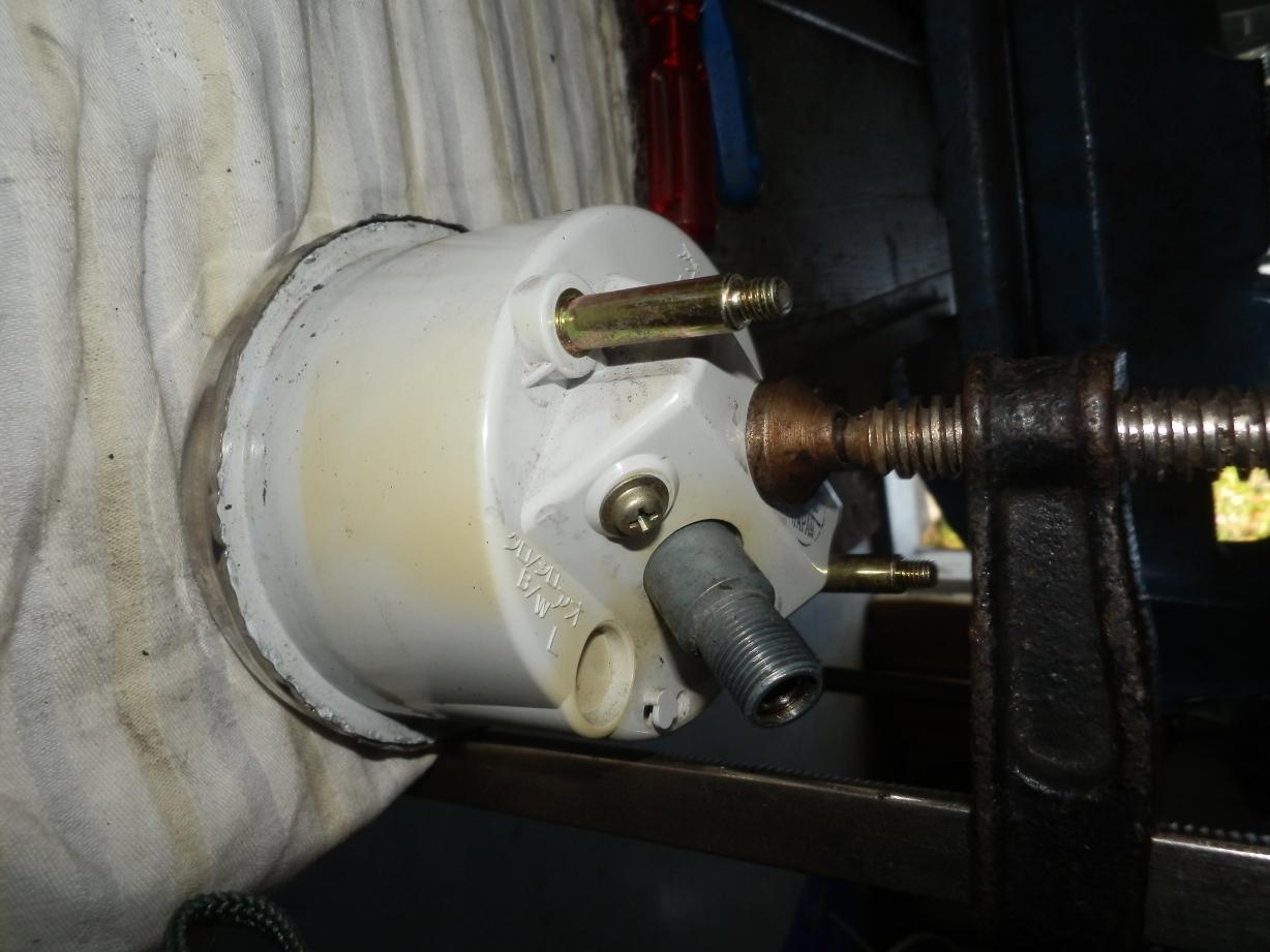

...genau aus dem Grund habe ich meinen auch geöffnet. Ich vermute fast, dass die Glühlampen da mit der Zeit für einen Belag auf der Glasscheibe von innen sorgen. -warscheinlich indirekt durch warm werden und ausgasen von Kunststoffteilen-
Aufgebördelt habe ich den Ring mit einem kleinen "Elektrikerschraubenzieher".
Du musst dabei vorsichtig vorgehen und am Anfang alle 1-2mm den Rand etwas hochbiegen. Dann immer wieder rum und den Rand dabeietwas mehr hoch hochbiegen. Das ist echt eine Fleißarbeit.
Wenn der Rand fast senkrecht steht, kannst du die Glasscheibe mit Rand abziehen.
Zum Zubördeln legst du den Tacho auf ein weiches Tuch und feste Unterlage. Dann habe ich einen flachen Dorn genommen und habe rundum schon mal etwas angedrückt. Dann mit einem kleinen Hammer den Ring komplett umgelegt. Das ist im Vergleich zum Aufbiegen ein Kinderspiel.
Gruß René

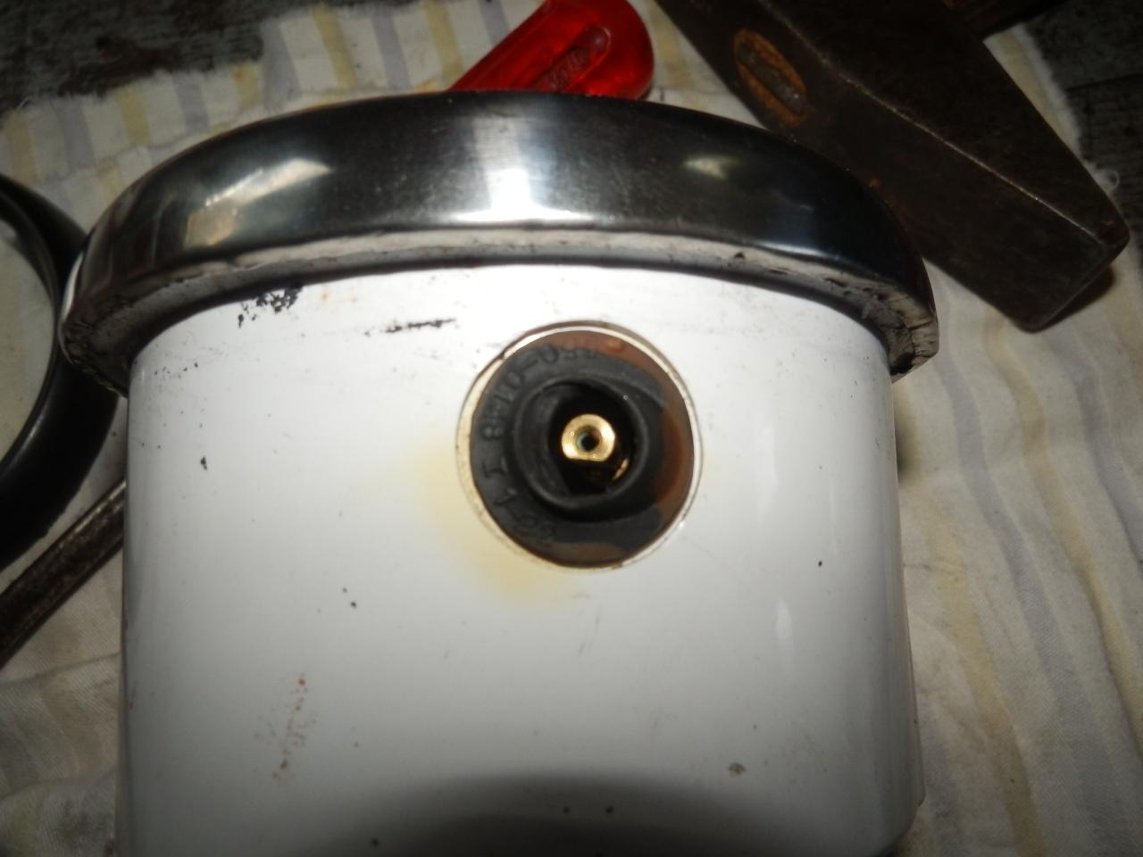

Bambi ist offline   Mit Zitat antworten
Alt 17.02.2022, 10:04:19   #150
Beiträge: 5.325
Bambi hats ja schon geschrieben. Eine Schraubzwinge, die den Tacho etwas zusammendrückt (unter dem Glasrand befindet sich ja eine Ringblattfeder), erleichtert das etwas - vor allem dann das Wiederzubördeln. Das mache ich mit einem großen, stabilen Schraubenzieher und glätte das dann mit einem stumpfen "Durchschlag" vor. Danach rolle ich das ggf. mit einem Stahlzylinder noch glatt.
Anbei ein paar Bilder dazu!
