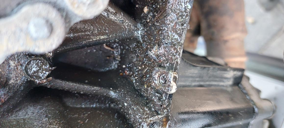

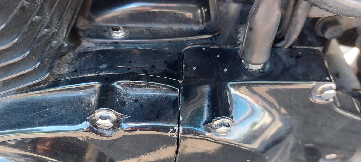

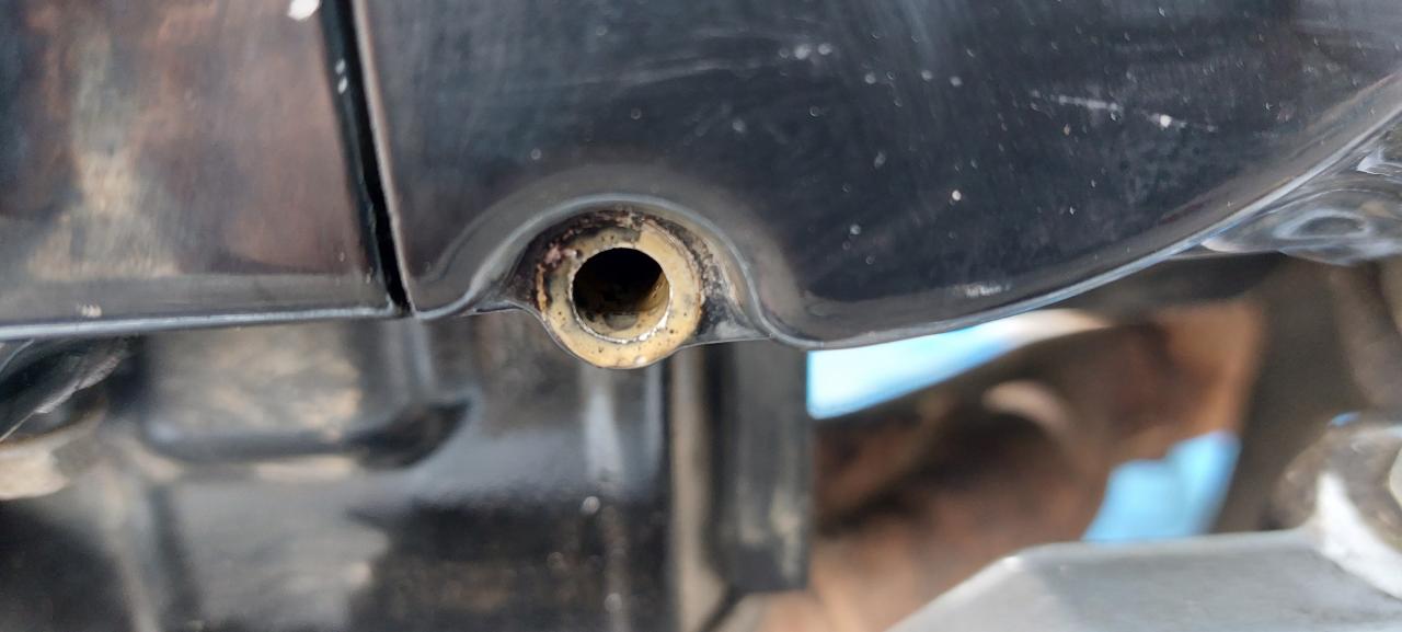

Das Öl scheint zwischen Kurbelwellengehäuse und Steuerkettendeckel aus zu treten. Siehe angehängte Bilder.

Zu dem "Ölaustritt", da gibt es mehrere Stellen, an denen Öl austreten könnte:
1. Gehäusedichtung undicht. Kommt manchmal vor.
2. Simmerring der Schaltwelle undicht
3. Simmerring der Getriebeausgangswelle undicht
4. Dichtring der Kupplungsdruckstange undicht
Das alles sitzt unter dem Ritzeldeckel, wo auch die Schaltwelle durchgeht.
Dahinter befindet sich auch nicht die Steuerkette sondern die Antriebskette. Die Steuerkette befindet sich zwischen den beiden Zylindern, mitten im Motor.
Um genau herauszufinden, wo das Öl herkommt, sollte man mal den Ritzeldeckel abnehmen. Eventuell ist es auch einfach nur Kettenspray, das bei den hohen Temperaturen schmilzt. Hatten einige Nutzer auch schon. Hinter dem Ritzeldeckel sammelt sich halt der ganze Schmodder, der von der Kette abgeschleudert wird. Musst halt dort mal richtig sauber machen, fahren und dann gucken, an welcher Stelle frisches Öl austritt.

Weiterhin ist mir aufgefallen, dass die Ölwanne von außen voll mit Öl war. Eine Ölpfütze / Flecken auf dem Boden war nicht zu sehen.
Weiterhin habe ich den Ritzeldeckel abmontiert.
Neben viel Dreck und Metallabrieb ist mir aufgefallen, dass die unterste Schraube mit milchig brauner Flüssigkeit benetz war.
Ich habe dazu noch Bilder hinzugefügt.
Mein jetziges Vorhaben ist, den Vergaser aus zu bauen und reinigen zu lassen, sowohl Öl und Luftfilter aus zu tauschen.

Was ist für Dich die Ölwanne? (daß die Steuerkette im Motor läuft und nicht zum Hinterrad geht sollte mittlerweile jemand erklärt haben. Um die Ventile brauchst Dir wegen der Steuerkette erstmal keine Sorge machen. Eher um diverse Zahnräder- auch im Getriebe, wegen des zu geringen Ölstandes.)

Mach mal ein Bild, was für dich die Ölwanne ist!
