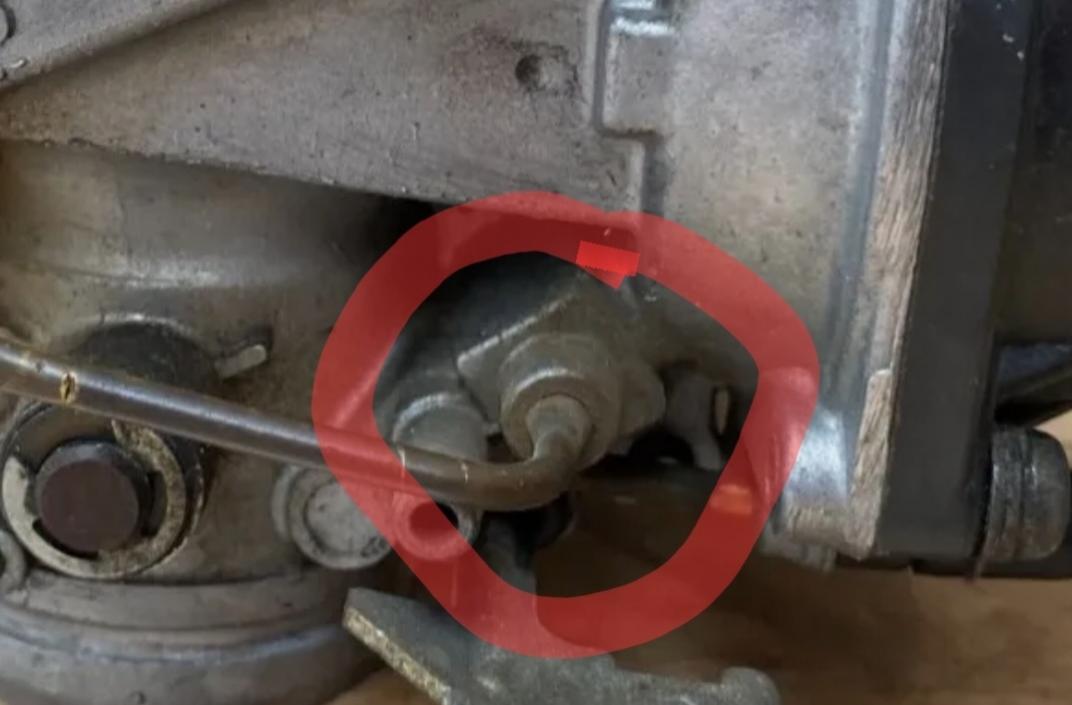

Hier der rote bereich gilt. Dort hängt das röhrchen weg.
Dann ist es wahrscheinlich abgebrochen. Es geht normalerweise noch einige Millimeter nach innen. Man kann diese Röhrchen einzeln kaufen, kostet aber 30€ plus Versand.
Alle Klebeaktionen, die ich zu diesem Problem schon auf dem Tisch hatte, waren Murks und boten keine Betriebssicherheit.

(das Röhrchen im Bild hat links von der Markierung auch einen Schaden)

Sorry aber es ist nur ein Musterbild nicht mein vergaser. Diente nur zu anschauung.
Wisst ihr wo ich so ein röhrchen her bekomme?

https://vergaser.saarbike.de/vergase...altstarter.php
