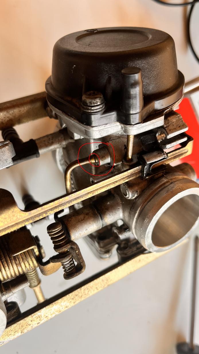

Ich habe mit vor einiger Zeit eine GS 500 E gekauft, und hatte das Problem das sie immer nur auf einem Zylinder lief. Dies hing davon ab ob der Choke an ist oder nicht.
Daher habe ich mal den Vergaser gecheckt und dabei bemerkt das eine kleine Leitung gerissen ist (Bild) jetzt ist das Problem das ich nirgends Infos finde was das für eine Leitung ist bzw. wie ich sie repariere.
Falls da jemand ne Info hat oder weis wofür die Leitung ist, wäre ich seeeeehr Dankbar
Lg
Floooo

Wofür die Leitung jetzt genau ist weiß ich auch nicht , aufjedenfall verursacht der Riss Probleme. Ist ein Messing Rohr müsste man Weichlöten können oder ein Kaltmetall zum abdichten . Ansonsten Vergaser aufjedenfall zerlegen und Reinigen .

Die Leitung bringt das Benzin aus der Schwimerkammer zum "choke" -- genauer: Zur Kaltstartanreicherungsanlage
Am Vergaser kannste das nicht löten, weil da die Wärme zu schnell weg geht, aber das ist im Vergaserkörper eingeklebt, mit Wärme bekommt man das vielleicht heraus und könnte es dann, wie im von berndy verlinkten Thread beschrieben.

Hatte gehofft das Löten geht, auch wegen der Dichtigkeit.
Wäre kleben ne Option? mit z.b. Flüssigmetal oder so?
Oder könnte man es sonst irgenwie umwickeln? auch wenn das mit dem Benzin schwer werden könte .

Vermutlich wird das nicht auf Dauer halten. Der Vergaser ist bereits ausgebaut. Ich würde einen gebrauchten besorgen und einbauen.

Ich würde das Röhrchen ausbauen, mit Aceton reinigen und mit 2Komponentenkleber wieder einsetzen.

Ich versuchs mal mit Löten und dann Aluband drüber, will mir erstmal kein neuen Vergaser kaufen.
Wenn das nicht hält dann mal schauen.

Beim Löten läufste natürlich Gefahr, daß dir der Lötzinn auch innen das Röhrchen zusetzt...

Das kann man ja mal mit bremsenreiniger oder so aus der dose "Durchpusten", dann sieht man ob's noch durchgang hat

Das ist halt echt die Gefahr das da was reinläuft.

Ich würde, nach ausgiebiger Reinigung, das Röhrchen möglichst so biegen, dass die Bruchenden spalt- und spannungsfrei aufeinander passen und so auch fixieren. Flussmittel nur dahin bringen, wo hinterher auch das Lot hinfließen soll, dann läuft auch nichts ins Röhrchen. Löten funktioniert nur bei blankem Metall. Entweder mechanisch (Schleifpapier, Reinigungsvlies) oder chemisch (Lötwasser) reinigen.
Weichlöten geht auch mit Flamme, sogar mit Heißluftgebläse, nicht nur mit einem elektrischen Lötkolben.
Man kann die Lötstellen vorher mit Lötpaste (Flußmittel mit Zinnpulver) bestreichen und beim Erwärmen zusätzlich Lot zuführen.
Besser wäre es wahrscheinlich das Röhrchen auszubauen. Dann könnte man auch einen Zahnstocker in das Röhrchen stecken. So läuft auch kein Lot hinein.
Durch die hohe Temperatur beim Löten wird sich vermutlich die Verklebung des Röhrchens im Vergasergehäuse ohnehin lösen.
Ich würde auch einen starken Lötkolben verwenden, keinen Lötkolben mit 20 W sondern einen mit min. 100 W oder eine kleine Gasflamme.
