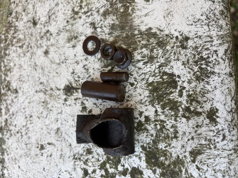

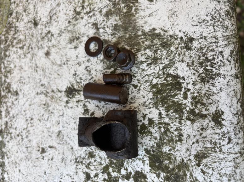

Bei der GS die Reste vom abgerosteten Hauptständer mit dem Winkelschleifer entfernt.
Da war mit Rostlöser und Hitze nichts zu machen. Die Schraube und die Buchse haben sich dank Salz und Co zu einem Teil gemacht.
Wenn der neue HS dran ist kann ich dann Kettenkit und Bremsscheibe hinten tauschen. Dann wieder den von klassikfon durchgeschallten Vergaser wieder einbauen. Hat sich einiges angestaut.

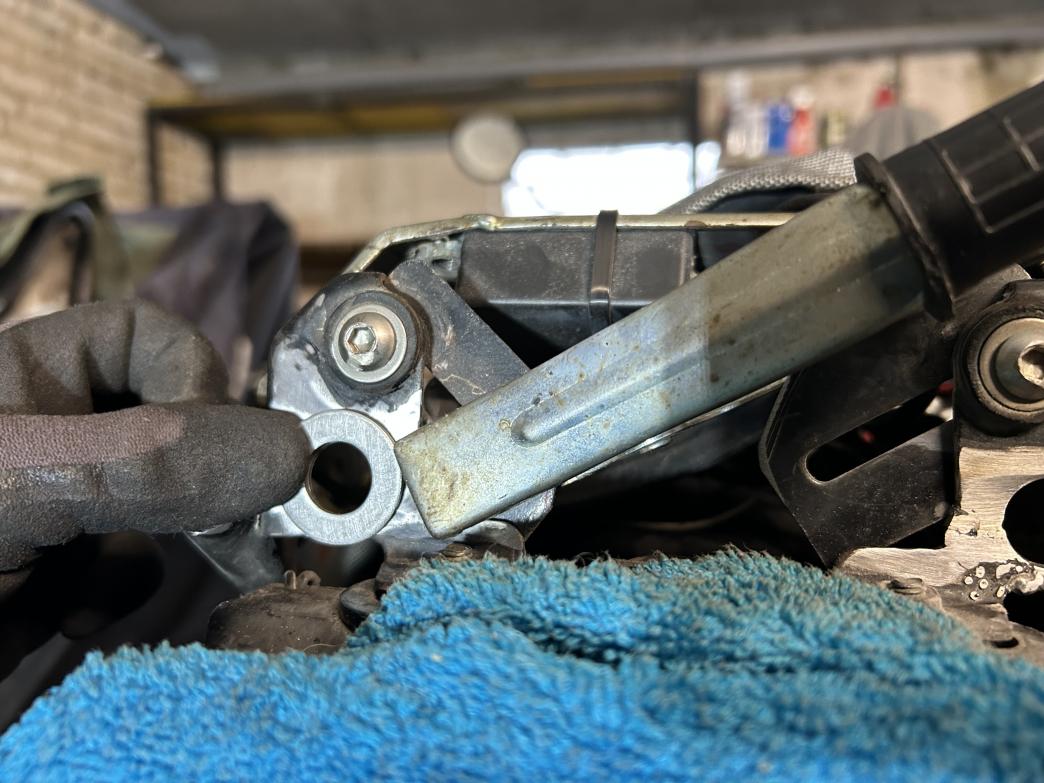

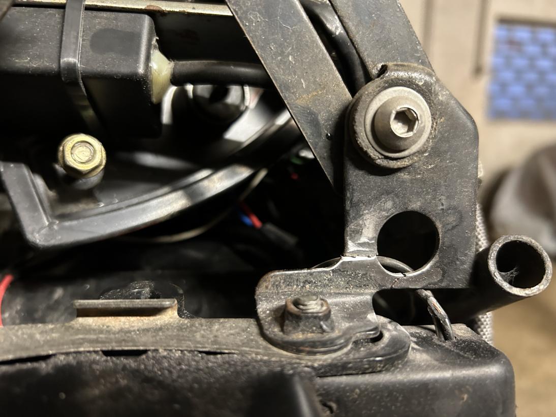

Kennzeichenhalter war gerissen, also mal schnell alles wieder zusammen gebracht. Bin ganz zufrieden mit meinem Machwerk. Zu guter letzt dann noch den IBA Aufkleber montiert um einen kleinen Fehler im Forged Carbon zu kaschieren.

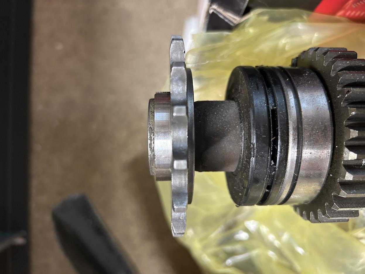

Meine ausgeschlagene Abtriebswelle für einen letzten Einsatz fit gemacht. Aus dem alten Ritzel einen Adapter gedreht, das ganze mit dem neuen Ritzel auf einer IO Welle ausgerichtet verschweißt und anschließend noch endfest mit der ausgenudelten Abtriebswelle verschweißt.
Dabei gleich noch die Bremsbeläge hinten erneuert. Probefahrt war erfolgreich, so geschmeidig und lastwechselarm fuhr die GS noch nie…

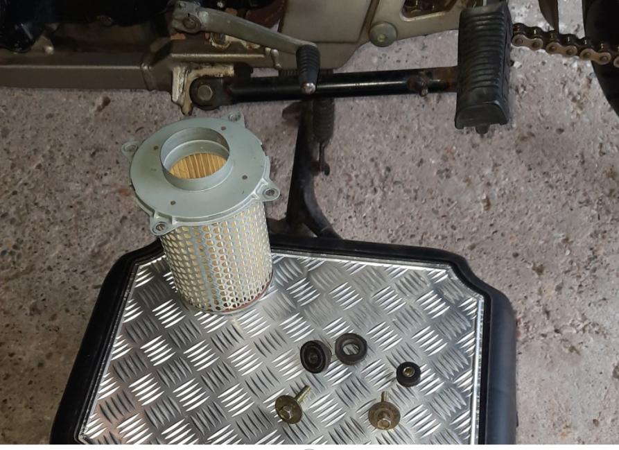

In den letzten Tagen mehrere kleine Sachen repariert:
- Tankbefestigung hinten neu (alte zerbröselt)
- Luftfilter original Suzuki neu (der alte war zwar auch neu , mit ihm gab es aber besonders bei kaltem Motor schlechte Gasannahme bis Verschlucken. Jetzt nicht mehr so stark.)
- Kupplungsausrückschnecke im Seitendeckel neu (die alte hatte starkes seitliches Spiel und machte Knackgeräusche. Kupplung ließ sich danach fein einstellen.)
- vorderer Bremssattel gereinigt und Führungen wieder gangbar gemacht.
Wetterbedingt nicht viel gefahren...
