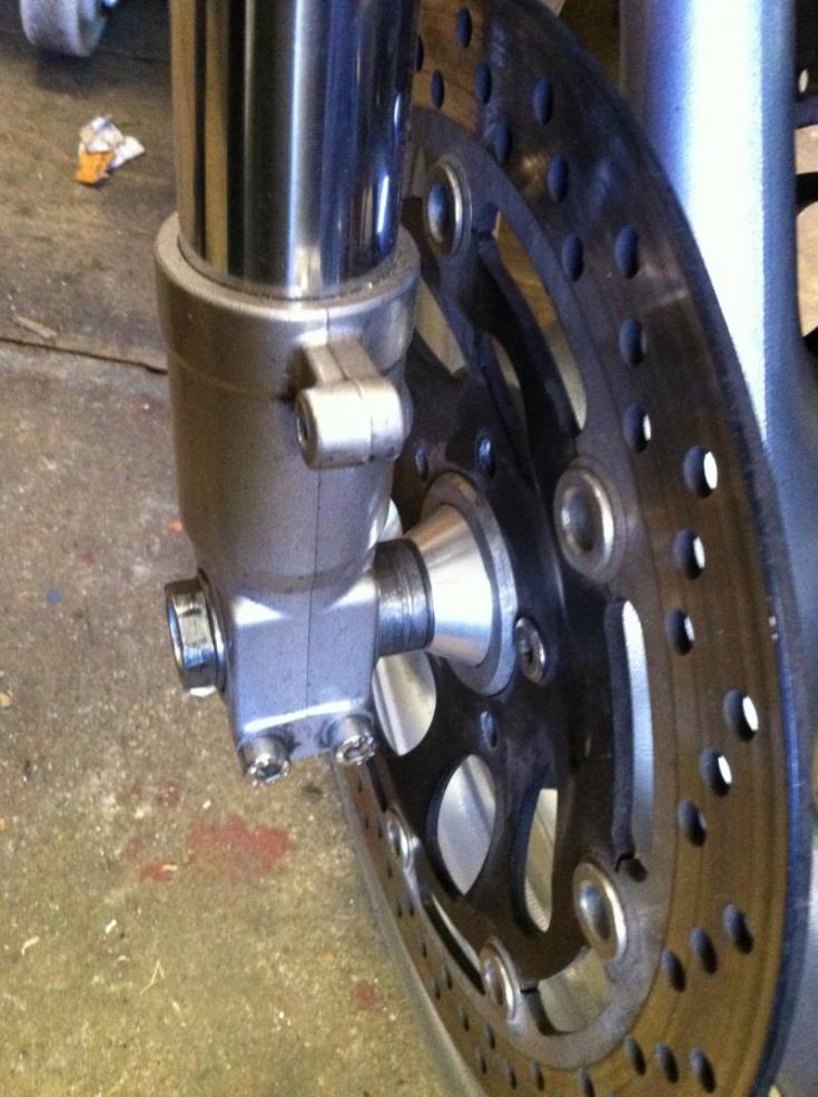

@SWM: ich hab Sie günstig bekommen, und sie ist ganz frisch gemacht worden, also neue Federn Öl Dichtungen und eloxiert wurde sie auch frisch. Sie ist in Druck und Zugstufe verstellbar, und logo in der Federvorspannung auch.
Ihre 6 Kolbenzangen gefallen mir auch. Klar hätte ne Radiale einen klaren Vorteil mit den Bremsen jetzt, aber irgendwie gefallen mir die optisch nicht, liegt vielleicht an meinem Geschmack, aber das der manchmal anders ist haste ja schon öfters gesehen.

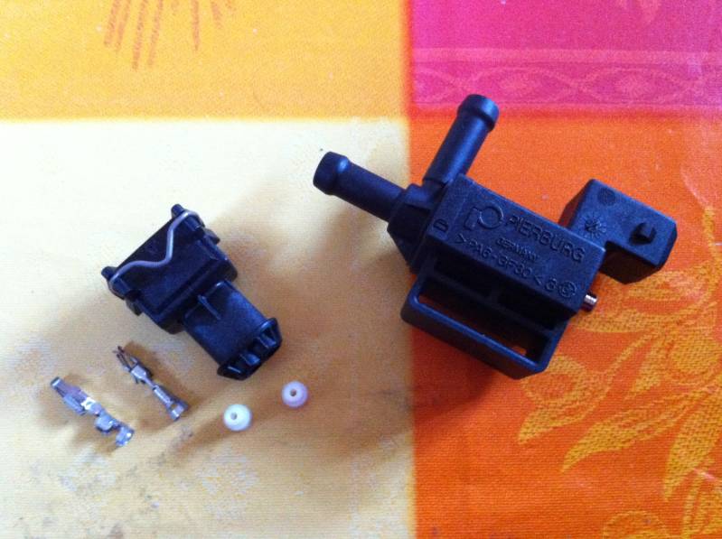

So, gerade überraschte mich der Postbote mit einem kleinen aber feinen Paket.
Der elektrische Benzinhahn ist angekommen.

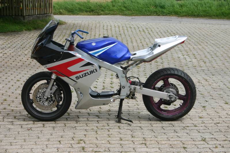

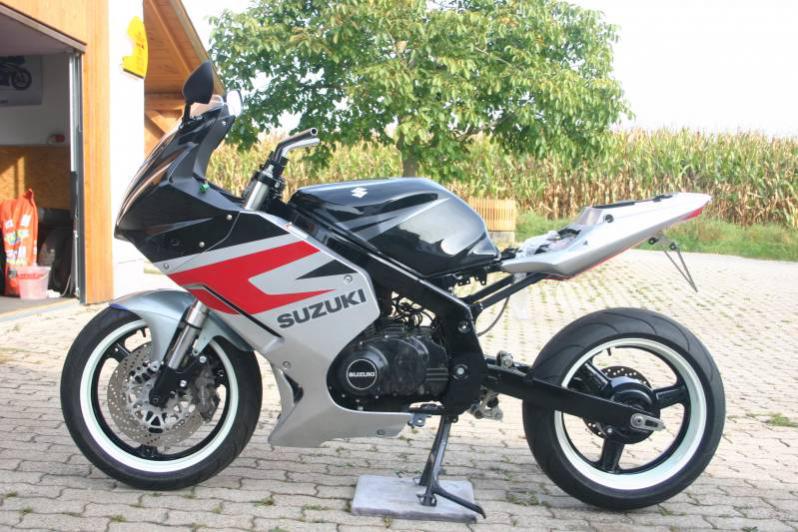

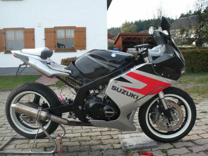

was hast du denn da für ein heck verbaut
Alt 19.01.2011, 12:49:10   #66
Petrie_42
Benutzerbild von Petrie_42
Registriert seit: 25.09.2007
Ort: Berlin Tempelhof
Beiträge: 379
Kilometer: 18545
sieht echt richtig gut aus !
Alt 19.01.2011, 13:21:41   #67
Das Heck bekommt die GS 500F Sitzbank in kurz, und dann eine Blechverkleidung die wir noch bauen müssen. Aber das mache ich wenn ich wieder daheim bin, und die GS auf Reifen steht.
Wenn du das weiße auf den ersten Bildern meinst, das ist ein universelles GFK Heck. Falls du es haben willst, schreib mir ne PN, ich verbaue es nicht mehr.

ich meine das auf deinen letzten bild
Alt 19.01.2011, 13:30:35   #69
Das ist die sitzbank der GS 500F. sonst ist da noch kein Heck drauf.

Ne, ich meinte eigentlich ob die Bremssättel von der 750er K1/K2 schlechter ist als die von der SRAD.
Weil ich hab momentan die 4 Kolben Sättel dran, mit der dosierung hab ich keine Probleme, nur wäre mir ne weit überdimensionierte Bremse schon lieber.
Ist zwar bereits jetzt besser als die originale Bremse von der SV, aber das heißt ja nichts

Ich finde die 6 Kolbenzange etwas besser dosierbar, sie verzögert auch etwas besser, was ich auf die größere Bremsbelagfläche schiebe. Aber so wahnsinnig groß ist der Unterschied zur Vierkolbenzange nicht.
Kommt auch immer drauf an in welchem Zustand sich die Vierkolbenzange befindet. Wenn man den Vergleich mit zwei gemachten Zangen macht, dann ist es nicht wirklich so wild.
Hat die SV denn überhaupt ne 90 mm Aufnahme? Die SV hat doch eigentlich 55 oder 65 mm?

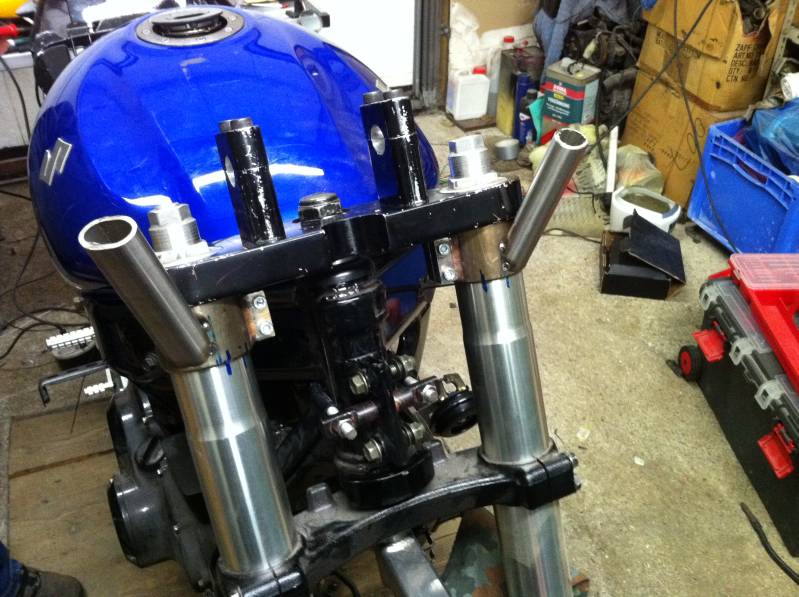

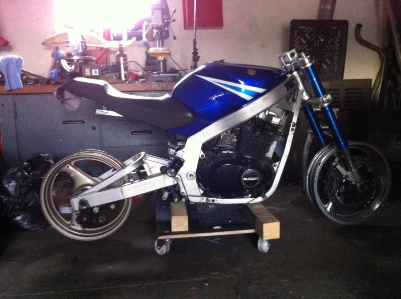

So, heute mal was an Frauchens GS gewerkelt, Da wir keine schönen, passenden oder bezahlbaren Stummel gefunden haben, bauen wir die nun einfach mal selber.

Oha, was da wohl die Graukittel sagen?
Die Stummel von den Ducati SS-Modellen gibts alle Nase lang für kleines Geld (50er Klemmung).
Verdi hat die zB auch an seinem Umbau.
Alt 30.01.2011, 21:15:35   #76
liegen auf dem einem Bild im Hintergrund, stehen aber leider zu weit hoch.
TÜV kein Problem, hab nen Schweißfachmann....
Hatte ich vorher schon geklärt.
Edit: die Rohre auf der Klemmung bleiben nicht so lang, die werden kurz über der Brücke eingekürzt, aber erst im Laufe der Woche auf der passenden Säge
Alt 30.01.2011, 21:25:15   #77

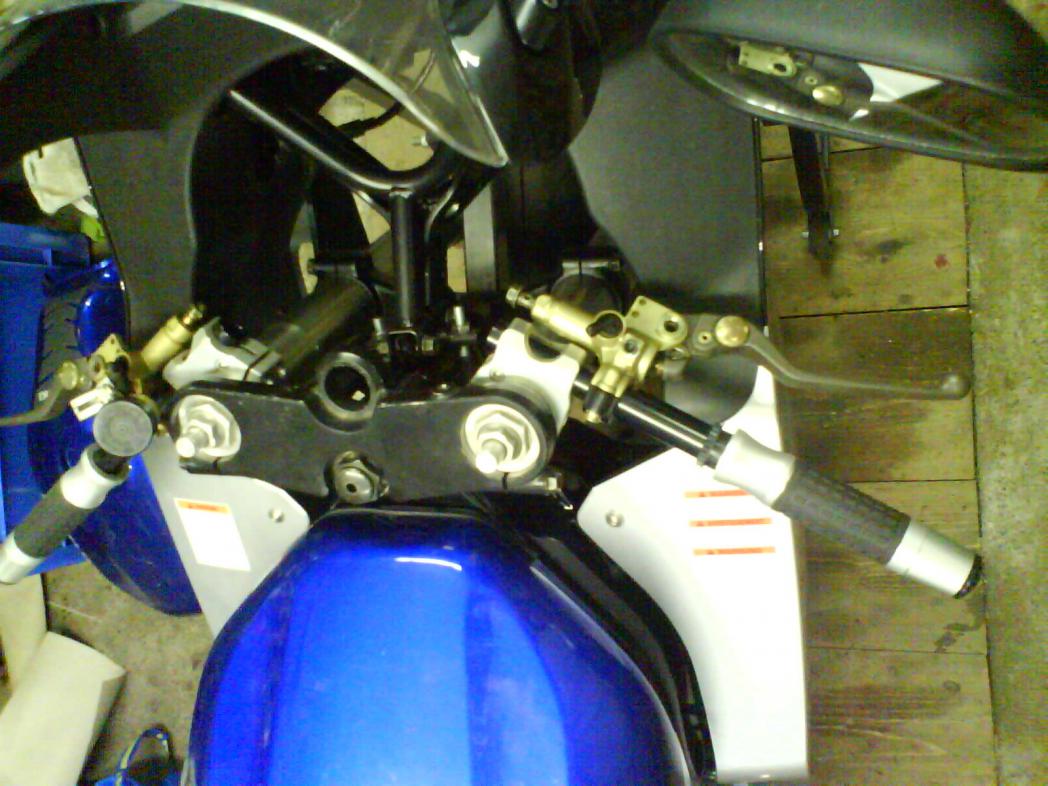

Wenn du mit den Stummeln eh nur auf Brückenhöhe willst, bietet die Bucht doch dutzende von Stummeln geeigneter Motorradmodelle...
Würde viel Arbeit sparen.
Alt 30.01.2011, 21:30:04   #78
Ich weiß schon,
LSL Sport Match sind selbst seitenverkehrt 10 mm zu tief, Da schleifen die Züge mit der Stahlbiegung voll auf der Innenverkleidung.
Bei den Srad Stummeln ist es noch schlimmer, genau wie bei den RGV Stummel. Die kann man nur leider nicht umdrehen.
Da wir da ja die F Verkleidung fahren, und die ja auf SB Lenker ausgelegt ist, in Verbindung mit der RGV Gabel alles etwas doof.
Die Stummel der Ducati sehen echt scheiße aus bei dem Umbau.

Ah, mit VVK...das wird dann von der Kröpfung eh nicht passen mit den Duc-Stummeln.
Alt 30.01.2011, 21:40:26   #82
Also ich hab oben mal vier Bilder nachgereicht, Die Duc Stummel würde locker passen, sehen nur aus wie Eselsohren.
Wir haben bestimmt ein Jahr rumgemacht wegen der Stummel, und nu machen wir sie einfach wie wir sie brauchen.
Gabelbrücke oben ist ja auch schon ein Eigenbau., eigentlich für den SBL, aber die mach ich nochmal neu, nur ohne die ganzen Bohrungen, also quasi als reine Brücke ohne Aufsatz.

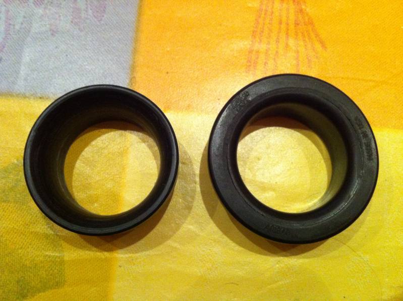

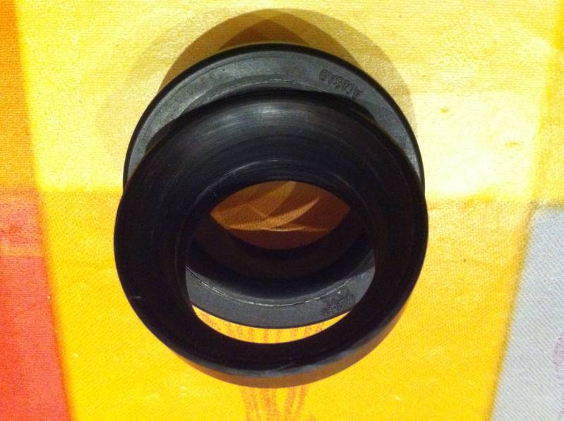

So gestern etwas Luftfiltertunig betrieben.....
Und bevor wieder geunkt wird, der Durchmesser ist wie beim Original.
Rechts Original links neu.

wie das das da so großer Unterschied ist

schaut aus wie die Übergänge vom Lufikasten zum Vergaser oder
Alt 02.02.2011, 19:29:26   #89
rechts ist der originale Reduzierring des K&N Filters, kantig und alles andere als Strömungsgünstig.
Links der neue ist wie ein Trichter gewölbt, das kommt nur so nicht wirklich auf den Bildern rüber glaube ich. Dadurch fließt die Luft besser.
Man könnte den Trichter noch länger machen, mal schauen wie lang.

So Raddistanz rechts ist fertig bis auf das eloxieren. Nu bist du dran Jim...
Hits:	973
Größe:	94,2 KB
Alt 03.02.2011, 23:54:02   #92
jajaja, immer auf die kleinen!!!
ich frag morgen mal nach, wie der stand der DINGE ist.
